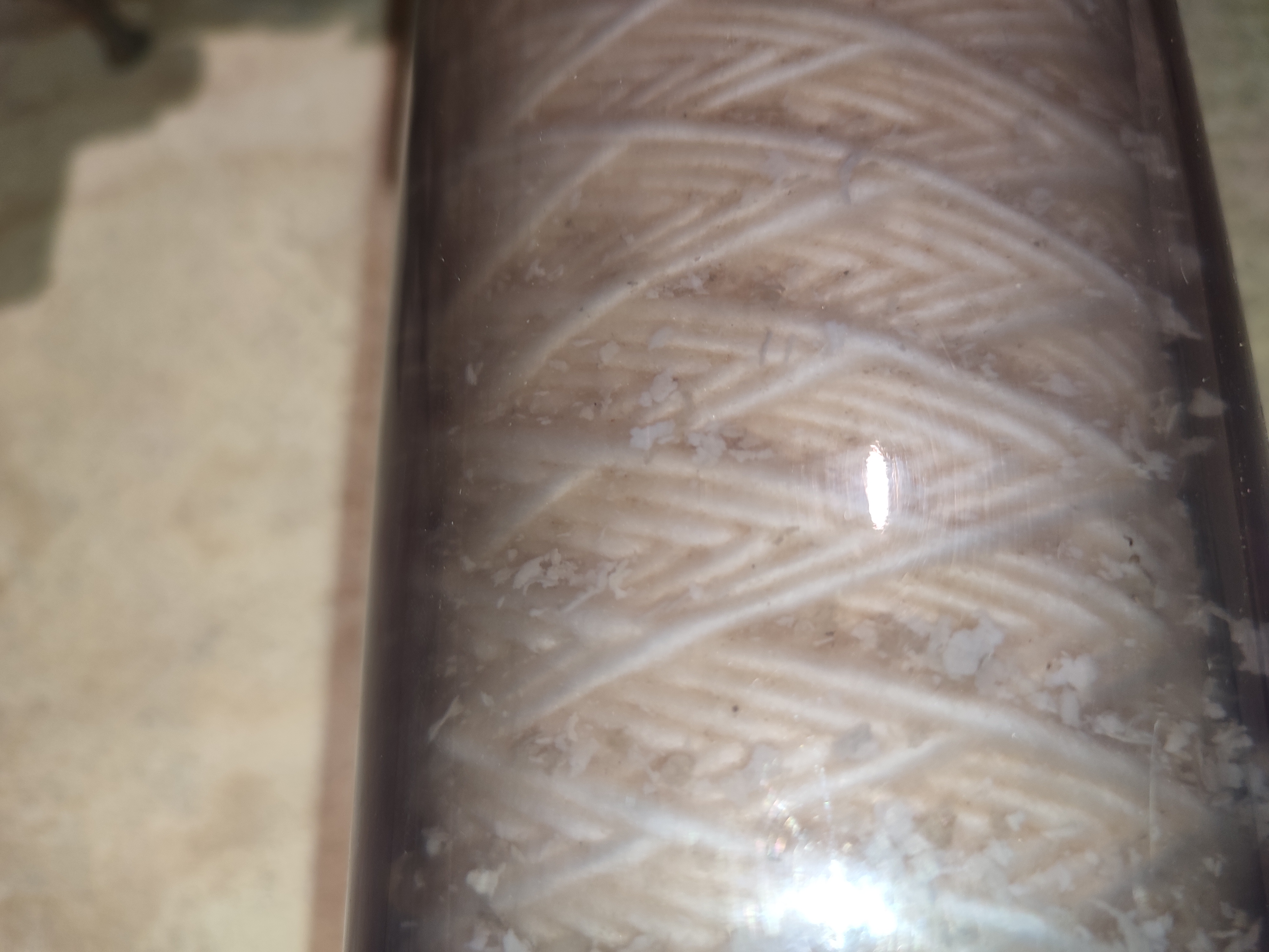

20.09.2025 в 22:06:12
Небольшой вопрос - обнаружил недавно, что в фильтре грубой очистки после насоса стали появляться какие-то белые хлопья. Все поkностью промыл, поменял картрдж - и буквально через неделю опять эти хлопья. Что это может быть , есть ли какие-то идеи? IMG_20250920_212403IMG_20250920_212414

20.09.2025 в 23:30:24
АлексейСимонов написал 20.09.2025 в 22:06
Небольшой вопрос - обнаружил недавно, что в фильтре грубой очистки после насоса стали появляться .....
Что за система? Источник воды какой?
