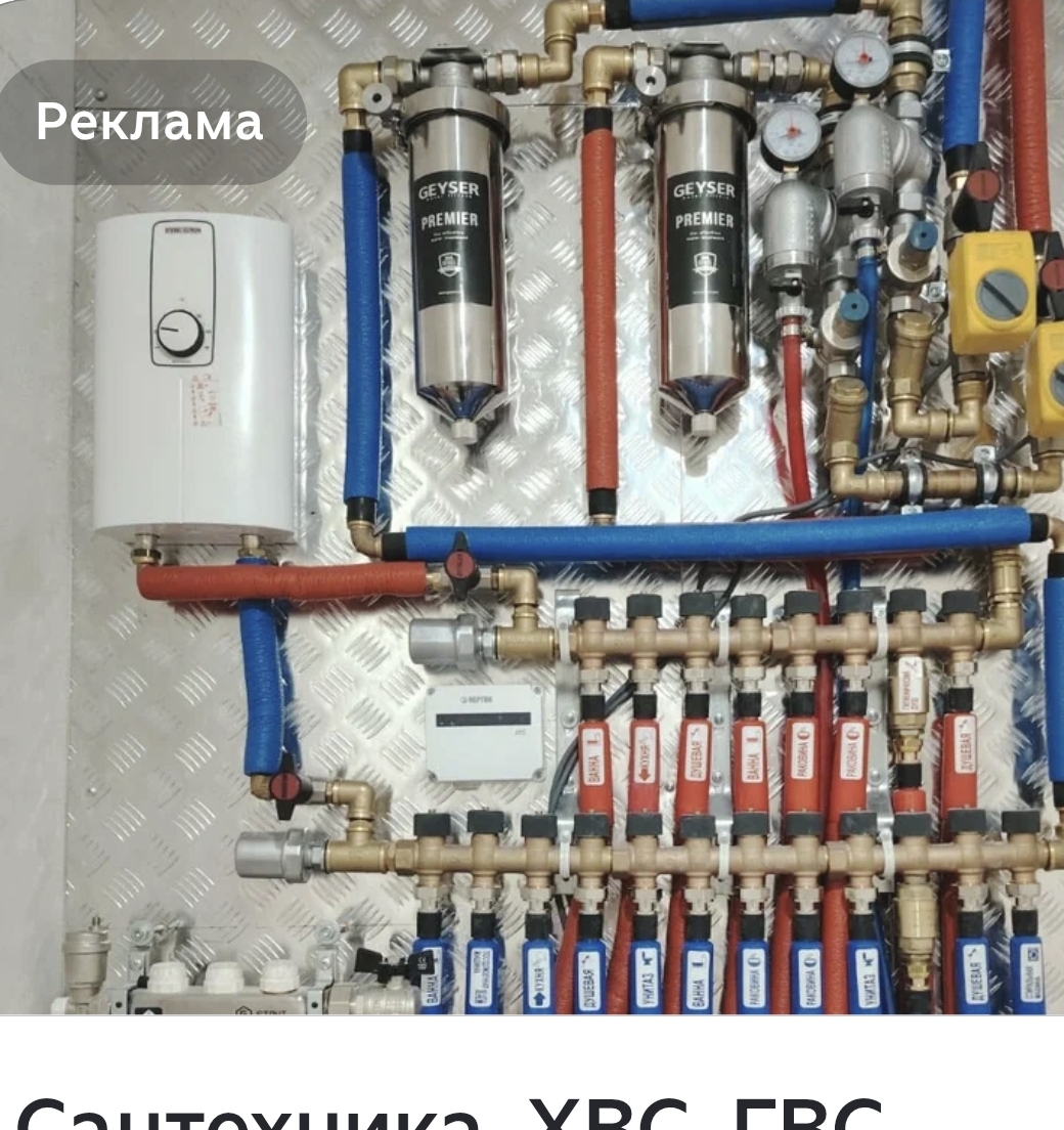

Если бь я знала, что нужно монтировать. я бы не спрашивала. Какая дополнительная информация нужна? Мои рассуждения такие - как минимум, нужен фильтр грубой очистки для защиты устройств от механических примесей. Но он стоит в общем коридоре. Этого достаточно? Или в картире тоже нужно ставить? Еще подскажите, если это возможно понять, какие устройства еще стоят в коридоре? Мне нужен просто перечень устройств, без которых будут проблемы в использовании воды для мытья- стирки. Если для ответов нужна дополнительная информация - просто спросите. Понятно, что я не профессионал

gla23,  необходимый минимум у вас уже есть в коридоре. Все, что дополнительно, не обязательно. Лучше, совсем ничего, если нет понимания, что и зачем. Например, мне такая реклама показывается. От такого "улучшения", одни проблемы. 1000039320

master.msk,  мне показалось или нет - на вашем фото косые фильтры смотрят пробками вверх?

Дымчатый,  да, мне тоже так показалось. На всякий случай уточню: фото из рекламы. Так делать не надо.

Это мелочи- там все остальное тоже неправильно сделано. Компоновка - перегружена с права и почти пустое лево. Огромное количество лишних деталей и поворотов. Насчет схемного решения тоже есть вопросы - но тут Техник-сан сказал бы «так пожелал Заказчик!» - и фиг проверишь.
