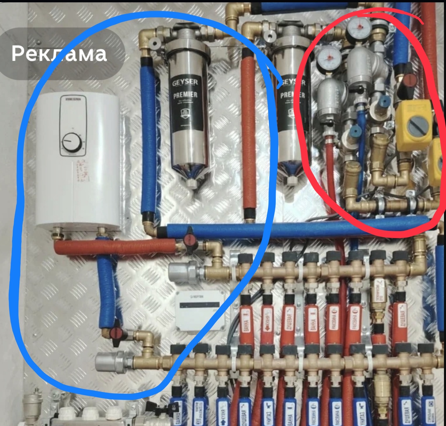

Дымчатый написал 07.01.2026 в 15:14
... если это бы сделал он. мимо.
Не мимо. Не существует мастеров выполняющих работу идеально. У всех косяки. Но в то же время очень редко встретишь мастера, который честно скажет «да» это это и это - мои косяки, а так же еще 100+ косяков которые на фото не видно - тоже мои». Таким образом можно почти принять за аксиому что все что мы видим на фото - это пример косяков, которые надо стараться избегать. Теперь к конкретному примеру - Ты согласен что обведенное красным имеет избыточную плотность монтажа, тогда как синим - относительно пусто? IMG_3298А по схемной ошибке - фильтр тонкой очистки по идее должен стоять ДО редуктора. поскольку сам является переменным сопротивлением потоку. Ну и еще ряд вопросов, точнее - косяков.

MADONNA написал 31.01.2026 в 12:25
В чём смысл разбирать это дерьмо? Эту рекламу и привели в качестве примера идиотизма.
