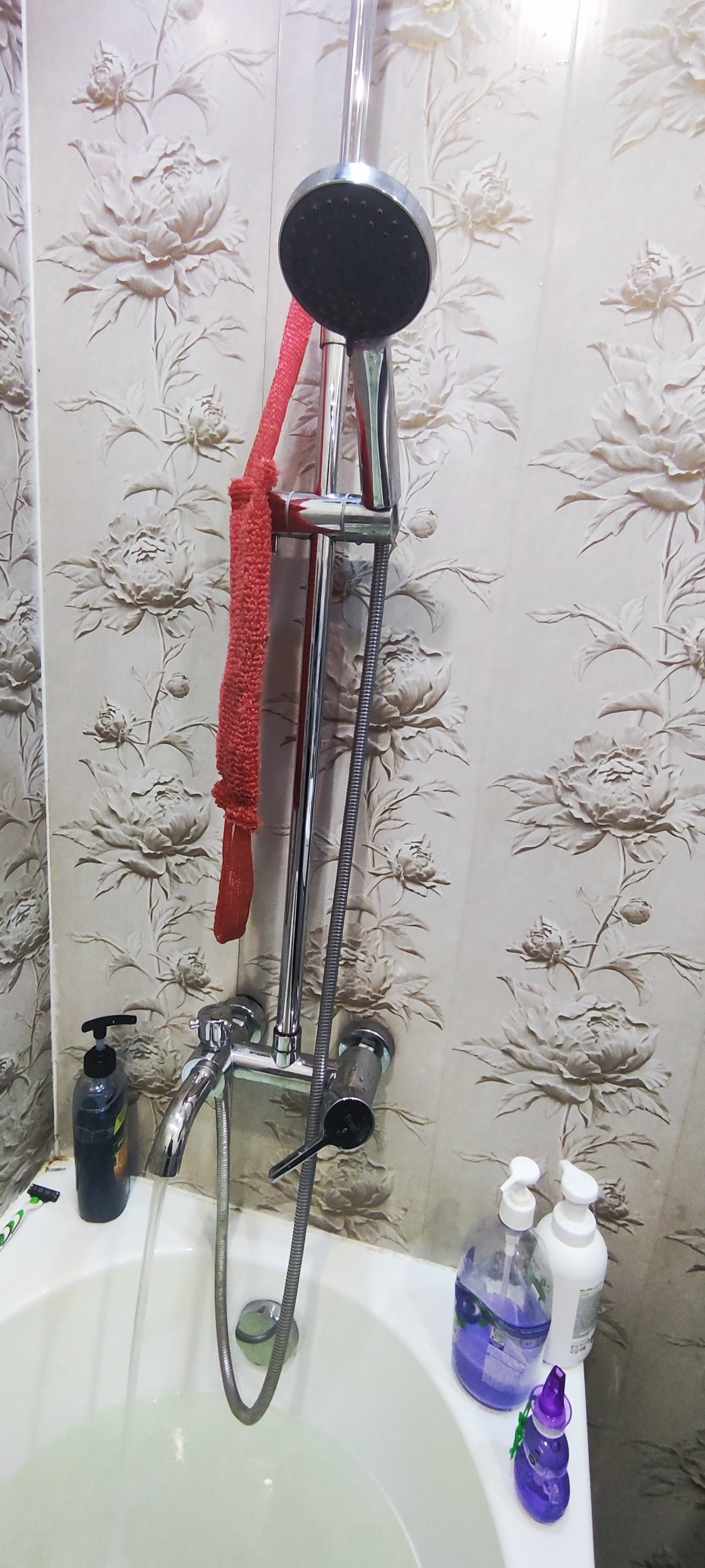

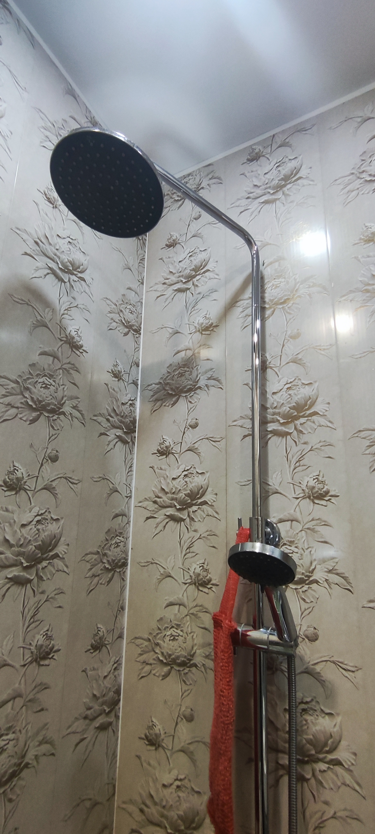

Всем доброго дня.Есть вот такой смеситель Frap, в работе года 3.В последнее время появились проблемы: Невнятно работает переключатель режимов, не щелкает, и не фиксируется.Переключать приходится на глазок.Он как-то ремонтируется?
Также появились потеки ржавчины.Видимо нужно поменять прокладки.Прощу подсказать, есть смысл заморачиваться с ремонтом, есть под них комплектующие? И если кто шарит - прошу подсказать модель, для подбора.Или они одноразовые? Если так, прошу подсказать, какого производителя сейчас можно купить, не сильно дорого, но норм по качеству.![ссылка удалена]![ссылка удалена]![ссылка удалена]

Почему-то фото пропали, дублирую..123

Alexd-88 написал 21.02.2026 в 09:52
Наверное пружина фиксатора была стальная и сгнила. Ну и прокладки устали. Скорее всего и пружину и прокладки можно подобрать не оригинал.
Разбирайте.... будет видно)
Frap FR2416

BV написал 21.02.2026 в 14:21
А как разобрать? Никаких крепежей не вижу. Просто потянуть ручку переключения режимов?
