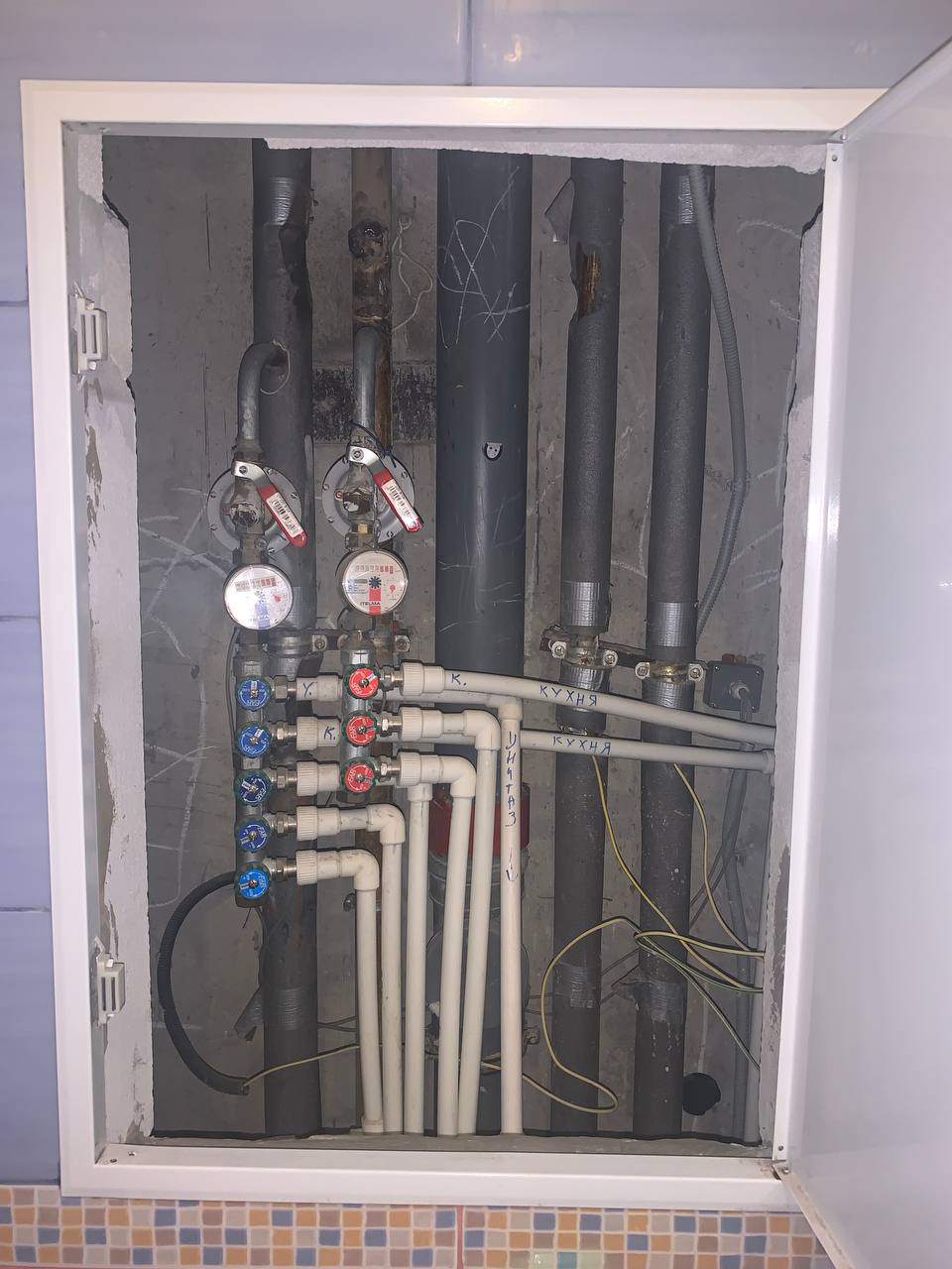

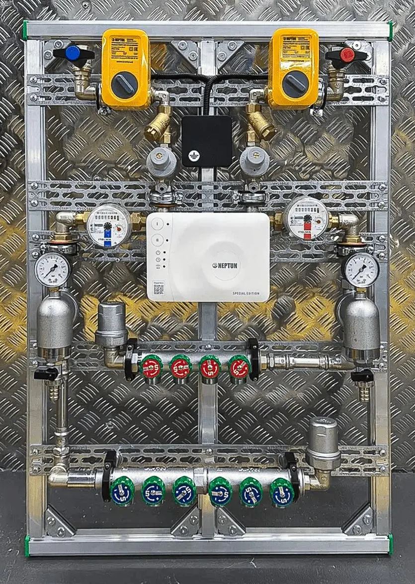

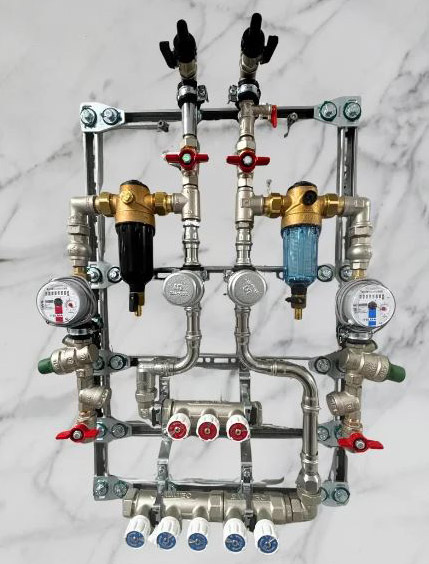

Здравствуйте такой вопрос Хочу переделать узел ввода воды в квартире, но плохо разбираюсь в монтаже. Буду нанимать специалиста, но хотелось бы самому сначала разобраться что можно, а что нельзя. Технический люк в туалете где стоит унитаз над ним 50х70 см. Соответственно узел думаю тоже должен быть примерно такого размера. Как мне кажется заниматься монтажом не очень удобно когда ремонт уже сделан. Просто когда нам его делали 10 лет назад, не совсем понимали как должно быть. У нас какая то минимальная схема, а хочется добавить хороший магистральный фильтр и защиту Нептун. Прикреплю фото как есть и как хотелось бы. Расстояние для монтажа по глубине 20 см от труб до люка. Разбирать стену крайне не желательно. Надеюсь мой план осуществим. И возможно оставить полипропиленовые трубы, но если гребенка сдвинется надо перепаивать соединения, надеюсь это не сложно в стесненных условиях для мастера. Также весь этот узел все таки лучше закрепить на каркас или кронштейны с хомутами, а не вешать в воздухе. Думаю для этого подойдет (Шина монтажная Walraven BIS универсальная) Также для экономии места возможно Фильтр механической очистки воды с редуктором 2в1 Магистральный Гейзер премьер 10 Sl еще бы хотел, но боюсь места не хватит Сейчас12

У нас на первом фото Схема узла КФРД Счетчик Гребенка

Slippy77 написал 05.03.2026 в 01:10
Зачем?
Да. Увеличение ценника за работы.
Неудобно.
Редукторы лучше отдельно хорошие, а фильтр 50-100мк как правило и не нужен.
Какое давление в стояках?

BV [ссылка удалена] 05.03.2026 в 12:06
5
