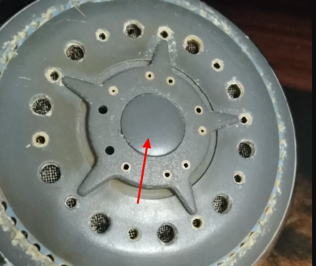

12.03.2026 в 22:52:11
numiz написал 12.03.2026 в 22:48
По поводу Лейки понял, просто ради интереса как ее разобрать....
imageНе выковыривается?
BV,  Если не сложно подскажите чем открутить.... По поводу Лейки понял, просто ради интереса как ее .....
Утконосами. Пластину вставить и ее клещами. И еще масса вариантов. Горячей водой сначала пролейте.

Регистрация: 03.08.2006
Сообщений: 7636
12.03.2026 в 23:25:53
ТС, по стрелке от Славика выломайте эту заглушку (если уж не снимается), увидите головку винта. Винт крутим против часовой 7 оборотов.

pool написал 12.03.2026 в 23:25
А с ним что делать? (сразу вопрос. В какую?)
Блин! Дополнил, однако. Так не честно.
