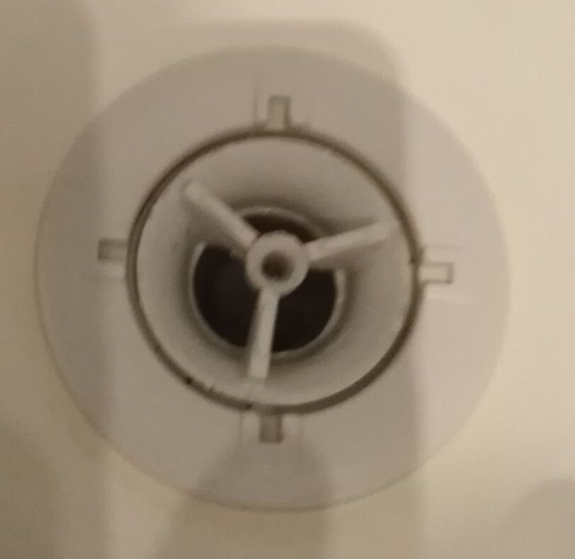

Добрый День! Не подскажите как отрутить слив в сантехкабине Есть ли подручные средства ? не нашел в продаже отдельно таких ключей, идут только в комплекте

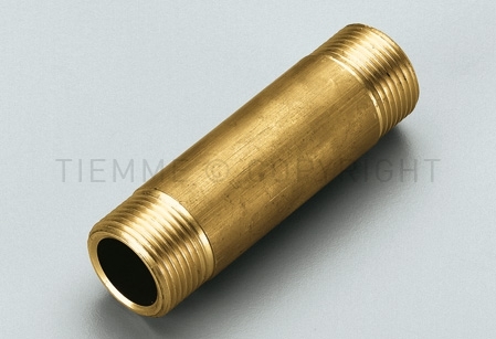

Подскажите пожалуйста, а как сейчас, в 21 веке, закручивают подобные удлинители без граней? )) пример import_files_22_2247001f3f7811e5a4a850e54936ac99_8955dd9cf78611e680bd0cc47a8177f3

VladimirMSC, так же как и в ХХ веке- спомощью гайки,контрагайки и рожкового (накидного) ключа. Иногда используют сантехклещи (газовые ключи).

Дымчатый,  во первых, на картинке, в вопросе, бочонок, Где вы "сгон" увидели? Ответная часть тоже без граней, все так сложно?) Почему обязательно надо "держать "сгон" газовым ключом", а не накручивать на этот "сгон" внутреннюю резьбу?) Очевидно это муфта или гайка с гранями, либо уголок...

Не очеаидно, это Ваш вариант всего лишь.Сгон или бочонок или удлинитель - в контексте вопроса не имеет значения.

Все просто... Если это надо вкручивать в установленную деталь, ну например условную водорозетку... А на бочонок с другой стороны муфта крана, то пакуют обе стороны, наживляют кран на бочонок, бочонок в водорозетку и крутят кран за грани любым ключем - одновременно закручиваются ОБЕ резьбы.
Если на боченок снаружи будет гибкая подводка - так как выше не пойдет. Если боченок толстый и покоцать клещами не критично - крутят клещами, если критично - на свободный конец две контр гайки и контрят их. Ну еще можно ремешковым, или цепным ключем крутить.
