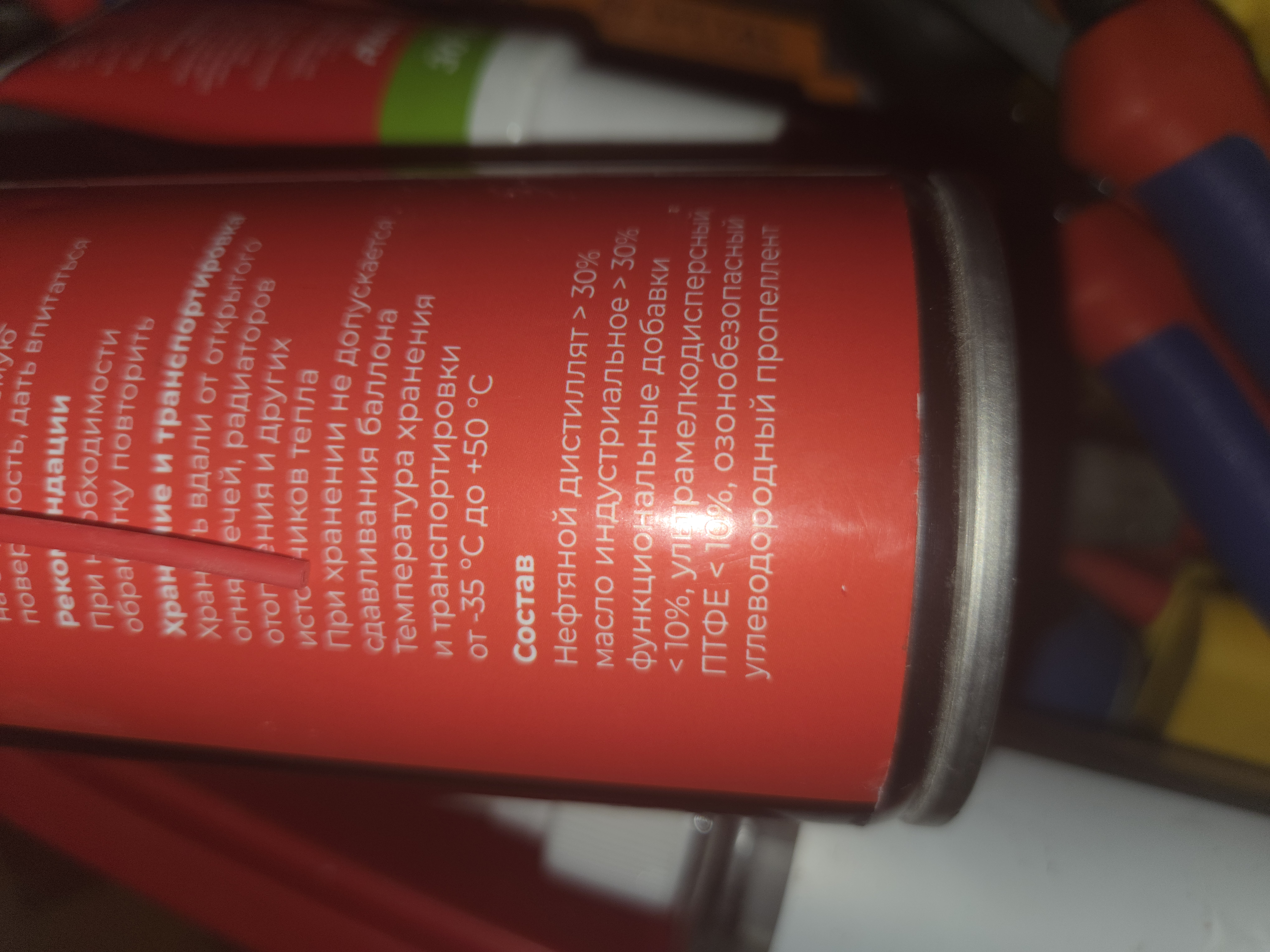

Да нет ее. Просто часто вижу, много лет уже. Якобы супер паста хаскей. И для кофе машин. "Лутшая и для всего" А как разобраться, из чего же оно, так нет. Автор вопроса, тоже почему то , начал с неё. Должен был с фум ленты по идее.

BV,  нет, все проще. Силикон засохнет. Тефлоновую надо. Но не любую. Вот, например. Тоже можно считать что тефлоновая. Всего то надо, написать состав. Из чего понятно, что не подходит. Для других задач. 1000047355 обычная бытовая смазка, не для нобелевских лауреатофф по химии, весь состав указан

Насчет любосил.... Есть тюбик, купленный очень давно. По чуть использую, где считаю нужным, в том числе и резьбы с резиновыми уплотнениями типа о-ринг, чтобы потом проще открутить и кальций не мешал.
Силикон, всего то, облегчает сборку, кольца становятся на свое место. При разборке, я бы не сказал что как то положительно. Ну, возможно, какие то картонные, фибровые, прокладки уцелеют. Но, они одноразовые, в любом случае.
Мухи отдельно, котлеты - отдельно)
Нет, "мухи"это где то там у вас..., гипотетические. И речи даже не было о силиконах, которые в принципе не подходят и не позиционируются. Только от тех которые правильные. Все силиконовые засыхают. Взможно, какие то добавки, тефлона например)) делают их, условно невысыхающими, но мне такие не встречались. Если не высыхают, это "синтетические"))
