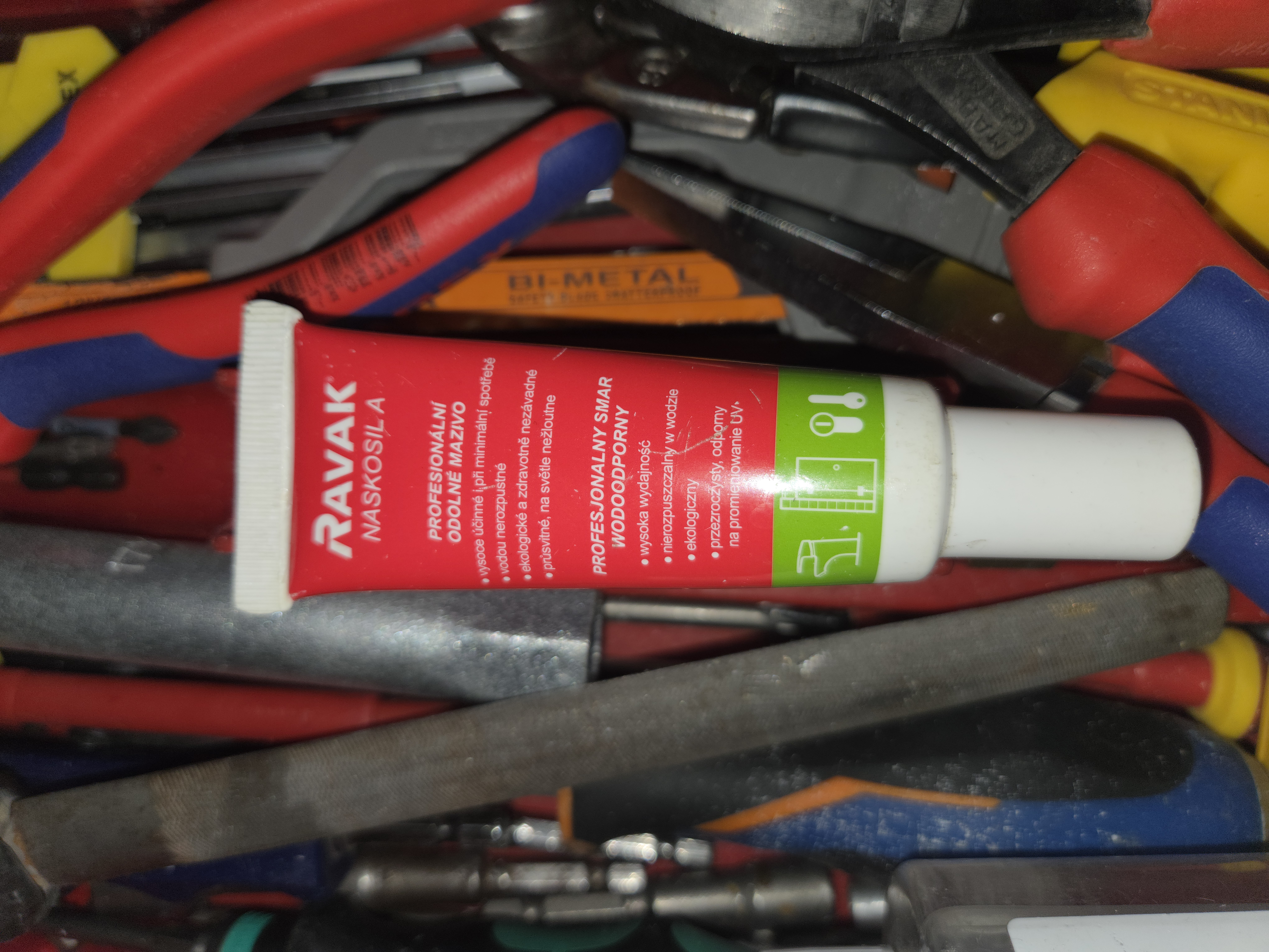

Здравствуйте. Имеется редуктор FAR 2810 12. В эксплуатации не был. Решил я его разобрать и честно говоря ох...(очень удивился) от усилий которые пришлось приложить, чтобы раскрутить корпус. Чуть глаза на лоб не вылезли. В связи с этим вопрос : что делают профи, чтобы следующая разборка была легче без ущерба для герметичности ?
  1. Смазать резьбу корпуса чем то вроде "Huskey lube O seal"
  2. Просто намотать фумки
  3. И смазать и намотать.
  4. что то еще...
Не заморачиваются такими вопросами - как есть ставят. А так-то любая противозадирная смазка густая.
Большие тиски и длинный ключ - в любом виде открутится)
  4. что то еще...
  1. Не понятно, что значит "синтетическая", такое лучше не использовать.
  2. Наверное можно намотать, но не пробовал, фум в принципе не использую, нигде и никогда.
  3. Это лишнее.
  4. Надо "смазку для смесителей".
Такую использую. Совсем немного. Для корпусов фильтров и т.д. Но, как правило, уже при обслуживании. Изначально, новые рд, я думаю мало кто смазывает, слишком жирно будет. 1000047352 Вы правильно обратили внимание, есть такая проблема . На фаровских рд эта прокладка может просто рассыпаться при разборке. И в других случаях такое бывает.
master.msk написал 02.08.2026 в 10:31
Она синтетическая) Минеральная резинки убивает.
Есть еще для кофе машин...
На самом деле - любая, чем гуще - тем лучше и несмываемая. Не минеральная, синтетическая, например силиконовая с добавкой тефлона.

надо название составлющих
Нормальные производители в паспорте пишут, и есть SDS
Например: https://www.huskey.com/product/huskey-lube-o-seal/
Многие смазки фасуют в мелкую тару и фасовщики уже не утруждаются написанием.

А так, да, может быть и для смесителей. Наверное, и для кофемашин. Почему то для кофе машин, считается "более лутшая"
Есть где "для смесителей и кофе машин". Ну короче - и там и там резинки, и нужна несмываемая и не сильно густая для этих применений. Люб-о-сил для смесителей и машин не подходит - слишком вязкая (пробовал), а вот для резьбы самое то.
Для канашки - хорошо - мелкие неровности заполняет (капельная течь) , предохраняет резинки от высыхания, но дорого и особого смысла нет.

Нормальные производители в паспорте пишут, и есть CAS
хаски нормальный вообще? Нашел только, что синтетическая. Выбор "синтетическое или минеральное", не совсем уместно). Здесь это указывает, что много чего в составе. Можно только догадываться, что тефлон и и силикон. В каких то оптимальных, по мнению производителя, пропорциях.
Добавил, исправил сообщение выше. Указание хим состава хорошо, но не дает полное представление о продукте. Есть силиконовые смазки от которых резинки разбухают. Короче, все не так просто)
Да. Но любосил не для смесителей ТОЧНО.
