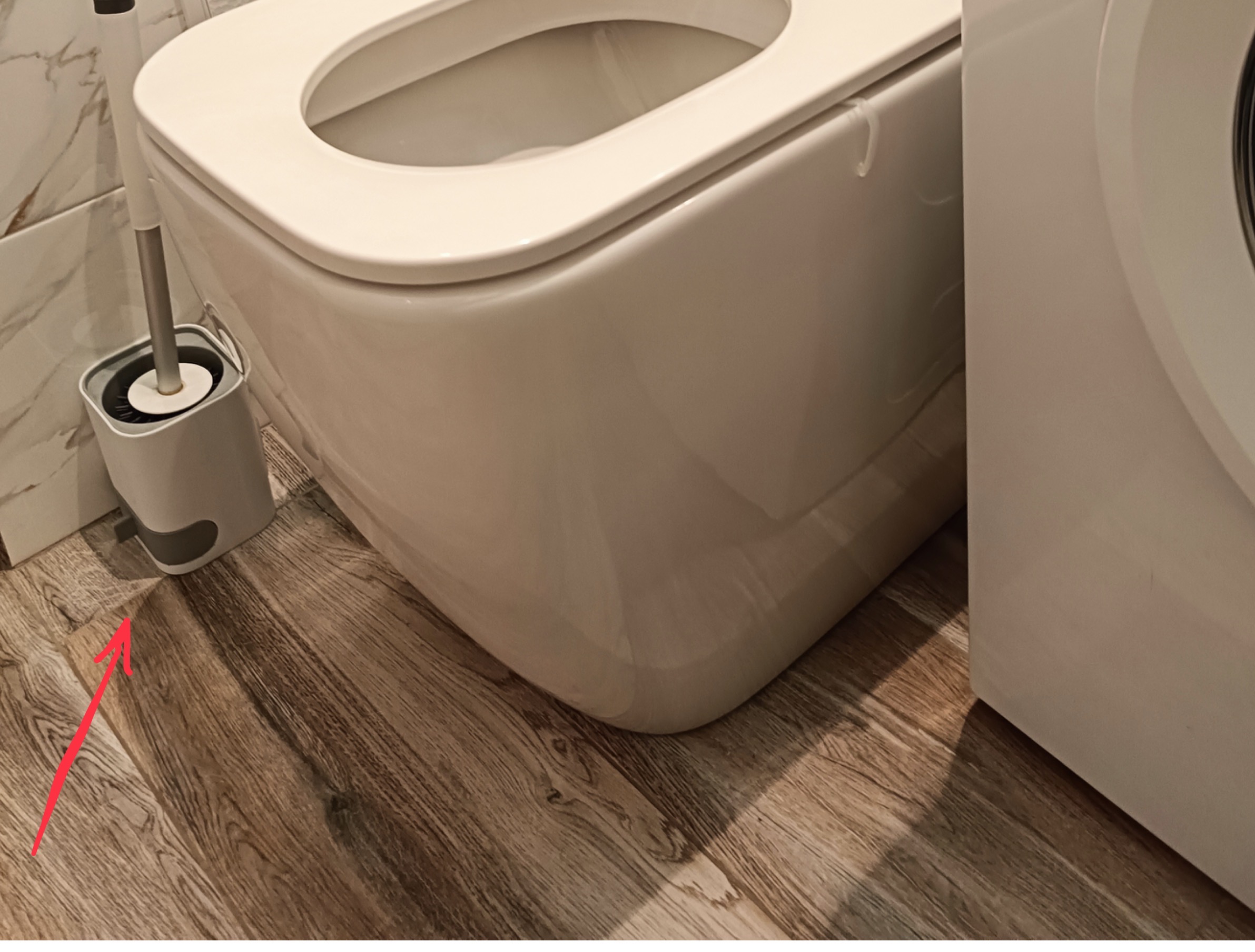

Иркут написал 12.07.2026 в 19:03
нужно закрепить унитаз, так как в ближайшем будущем его возможно придётся снять, хочу закрепить на стандартные крепления
Зачем это делать , через напольное покрытие ? Или вы его хотите тоже закрепить?) https://mastergrad.com/forums/t329618-vandalostoykoe-skrytoe-kreplenie-unitaza-k-polu//
Да, ни фига.
master.msk
master.msk
Регистрация: 20.11.2008
Сообщений: 18012
12.07.2026 в 20:51:22
У кого есть опыт в этом деле, к стяжке нет смысла крепить? Нужно к плите перекрытия?
Сейчас большинство унитазов с скрытым креплением. И подвесных и напольных. Нет ничего необычного в этом. Нагрузка на крепеж даже меньше. Не нужно сверлить в перекрытие. Основная задача зафиксировать уголки к полу, так, чтобы шурупы не проворачивались в дюбелях, этого достаточно. Обычно дюбель 10х50 и шуруп 6х60/70 Большая длина нужна только, если стяжка рыхлая, иначе смысла нет. Ну, возьмите сразу 10х80 дюбель и шуруп 6х90/100, если вам так будет спокойней, хуже не будет.

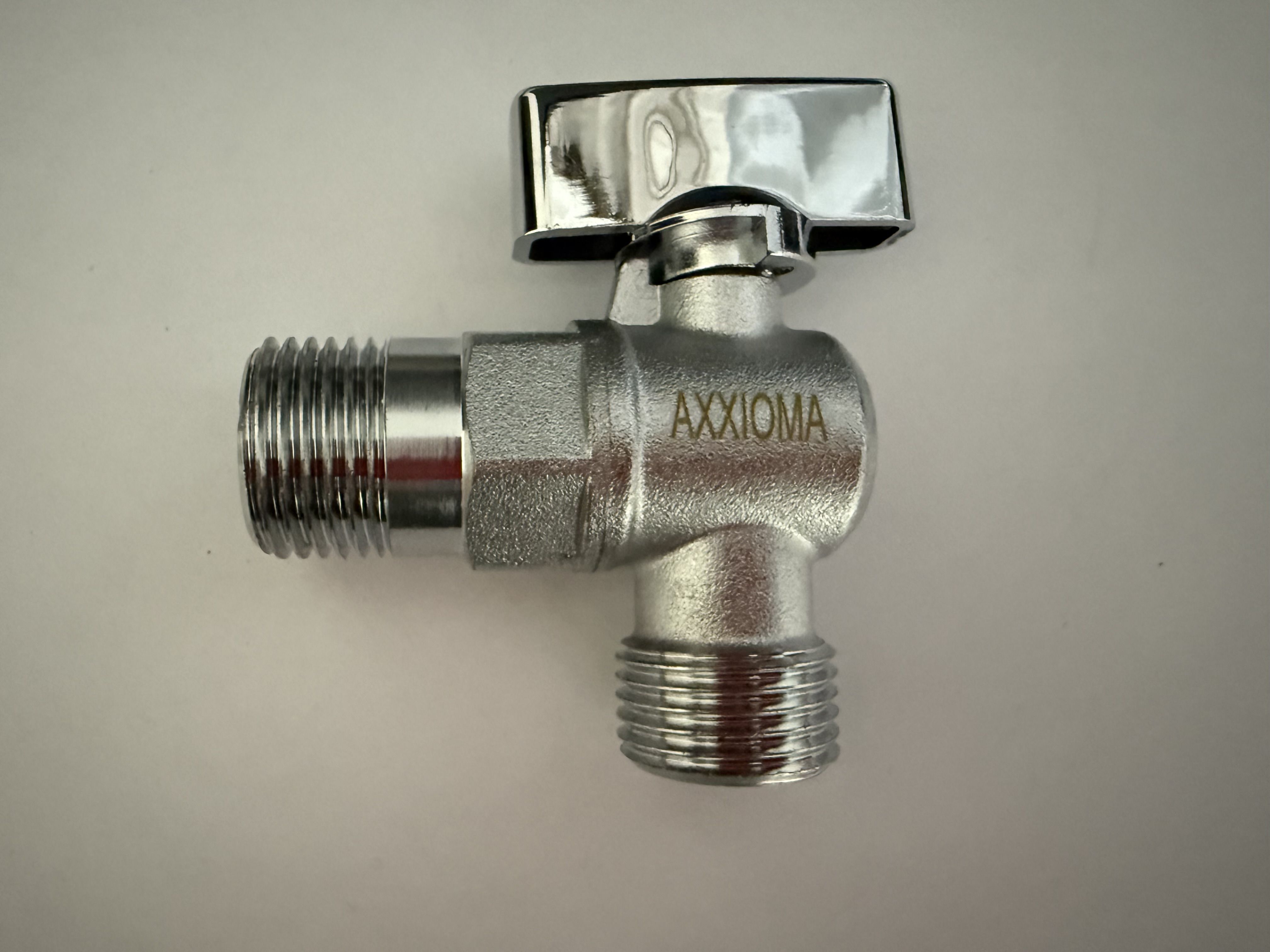

Доброго времени суток.
Закрыл шаровые краны бабочки на подводке к смесителю IDDIS (краны до этого года 2-3 а может и больше не закрвали открывали, более точно не скажу) , после открыл , до этой манипуляции напор было норм хороший, после стало течь небольшой струйкой, несколько раз открыл закрыл краны все тоже самое, плюс когда полностью закрыты оба крана все равно если открыть смеситель их него течет вода.
Пробовал очень очень аккуратно еле еле нежно постучать по сами кранам и отводами из стены г-образным , не помогло.
Что-то попало из кранов в подводку , или сами краны забились или в аэратор ? в чем причина ?
Один правый кран туговато шел когда я его первый раз закрывал, не то чтобы еле еле, но усилие небольшое пришлось приложить.
Приложил магнит неодимовый к корпусу крана магнитится , особенно в области шара и не только там.
В квартире отопление и ГВС ИГО (котёл) если важно.
master.msk
master.msk
Сообщений: 18012
12.07.2026 в 21:53:21
Что то отлепилось и забило. Но не подводку, смеситель. Начните с сетки. А может быть, просто провернулись бабочки на штоке, т.к шарики подзакисли, и теперь до конца не поворачиваюся, краны полностью не открываются. Посмотрите сетку в смесителе и убедитесь, что шарик поворачивается как надо.

master.msk, сетка в смесителе - аэратор имеется ввиду ?
Uran79
Uran79
Регистрация: 21.10.2014
Ярославль
Сообщений: 1486
12.07.2026 в 21:57:36
master.msk написал 12.07.2026 в 21:53
как это сделать ? нет бабочки на штоке не проворачиваются я бы это понял.

12.07.2026 в 22:02:36
Да, аэратор. Бабочку открутите и поверните шток ключом, если по другому не видать. Это те, краники, которые всегда закисают, я правильно понял?) 1000046680

master.msk написал 12.07.2026 в 22:02
Да, аэратор. Бабочку открутите и поверните шток ключом, если по другому не видать. Это те, краники, .....
Срезаются шлицы на соединении шток-шар, неуч, на некоторых моделях очень неглубокая посадка.
