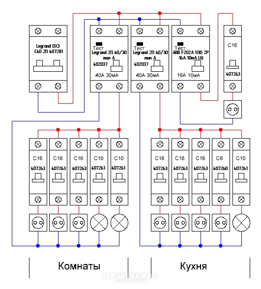

Подведу итоги: на схеме квартирный щиток, в подъезде будет двухполюсный автомат.

Paul-88 написал: Подведу итоги: на схеме квартирный щиток
Я так понял УЗО 10мА у вас на санузел, но стиральной машины там не будет? В этом случае там достаточно тип АС.
Paul-88
Paul-88
Регистрация: 18.10.2017
Сообщений: 55
20.10.2017 в 15:19:54
TAB да, именно так. СМ планирую на кухню. Можете объяснить на пальцах почему ? В принципе подобрал АВ от АВВ пусть и дороже, но не намного.

УЗО 16/0,01 + АВ 16А - оно, конечно, так дешевле, но для таких случаев как раз и существуют дифф. автоматы. В смысле для одного потребителя не нужно городить связку УЗО + АВ. Ничего хорошего в таком варианте нет, кроме дешевизны. Разговоры про очень сложное устройство дифф. автоматов (и поэтому их малая надёжность) - распространённая мифология. Хагер тип А относительно недорог. Кстати, если не желаете реле напряжения, можно глянуть расцепитель максимального напряжения Hager MZ209 для модульных автоматов. Он сильно подешевел с некоторых пор.

Abrikos написал: УЗО 16/0,01 + АВ 16А - оно, конечно, так дешевле, но для таких случаев как раз и существуют дифф. автоматы. В смысле для одного потребителя не нужно городить связку УЗО + АВ. Ничего хорошего в таком варианте нет, кроме дешевизны. Разговоры про очень сложное устройство дифф. автоматов (и поэтому их малая надёжность) - распространённая мифология. Хагер тип А относительно недорог. Кстати, если не желаете реле напряжения, можно глянуть расцепитель максимального напряжения Hager MZ209 для модульных автоматов. Он сильно подешевел с некоторых пор.
У "максимального" расцепителя есть серьезный недостаток - он не включается сам после срабатывания.

СтранникXXI, у меня другое мнение - в случае обрыва нуля расцепитель обладает огромным преимуществом по сравнению с любыми РН именно потому, что включить обратно можно только вручную. :) И ещё один момент касающийся будущего: при наличии хотя бы одного AFDD в квартирном щите, установка РН не имеет смысла. Кухня с мощными электроприборами и холодильником это как раз одно из тех помещений, где установка AFDD настоятельно рекомендуется. И никакое РН не сможет включить AFDD сработавшее от своей встроенной защиты по напряжению.

Abrikos, но согласитесь, не очень хорошо будет, если расцепитель сработает ночью, и всю ночь холодильник будет без электропитания.
