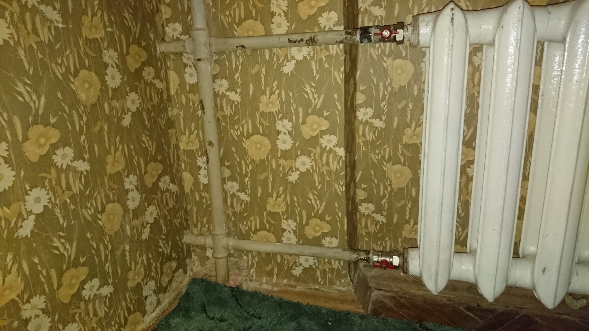

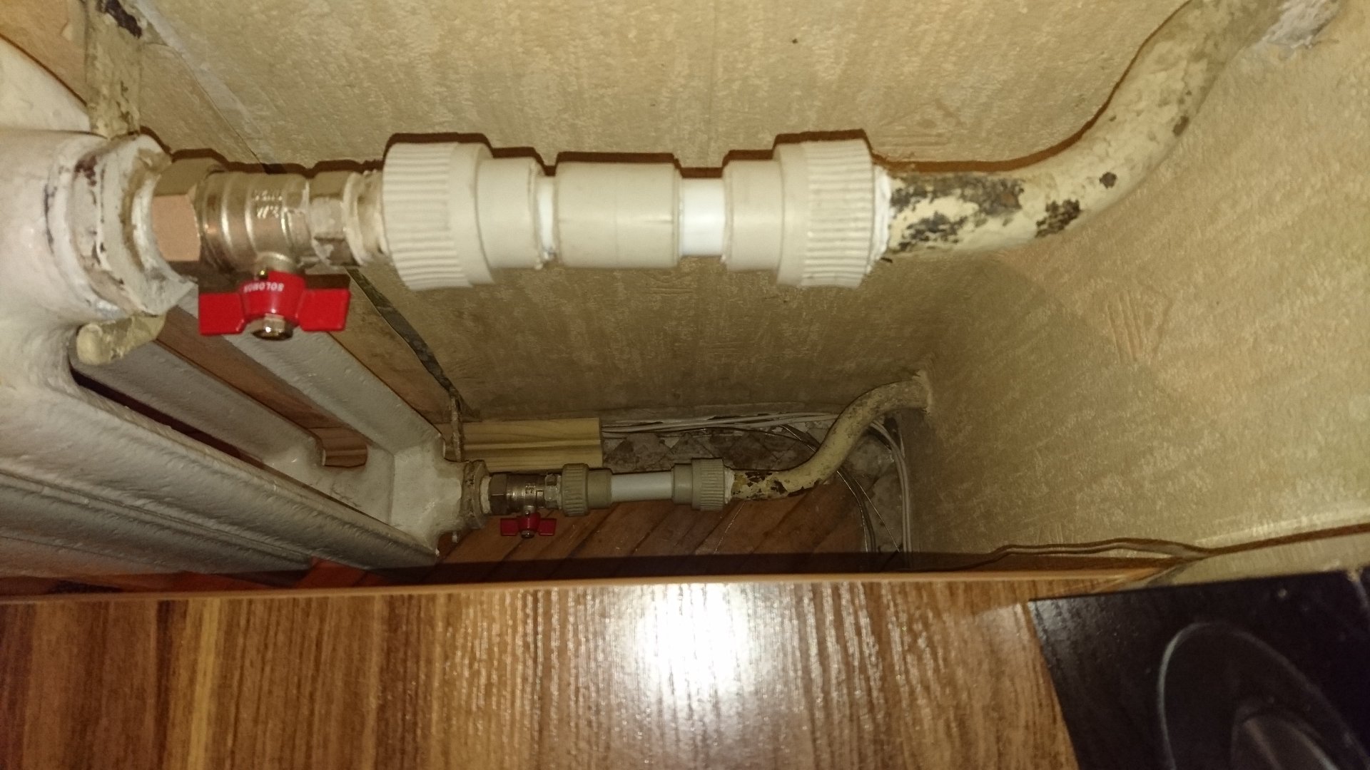

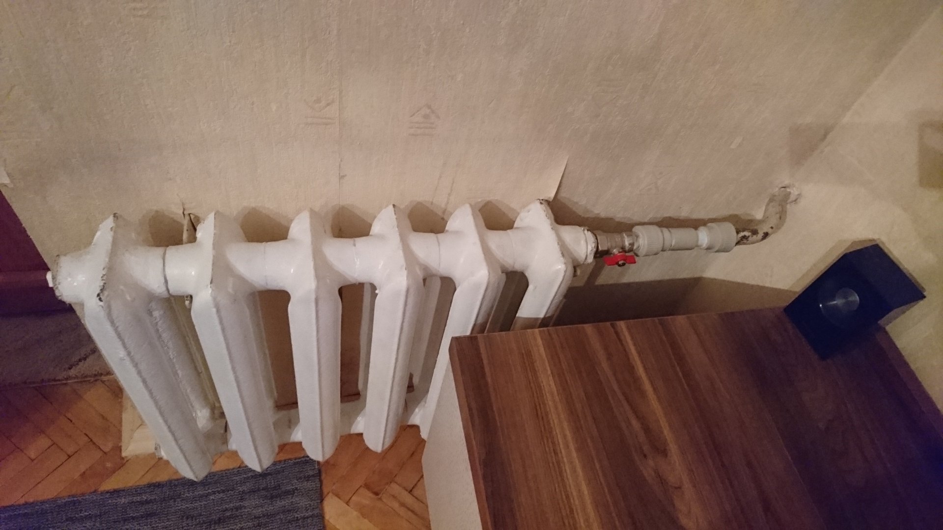

Здравствуйте. Летом были заменены 4 радиатора отпления. Было: чугунные, засоренные. Стало: чугунные, "новые" (из новостроя), краны у каждого подвода (верх и низ), маевский. Дали отопление, три радиатора полноценно теплые, с четвертым проблема. Верхняя подводящая труба горячая, верх радиатора теплый. Нижняя подводящая труба холодная, низ холодный. Стравливал воздух (вернее нечего было стравливать, сразу теплоноситель лился). При стравливании вроде бы надо какой-то из кранов перекрывать, не могу вспомнить какой. Перекрыл верхний кран, открыл маевского, теплоноситель льется, нижняя подводящая труба стала горячей, низ радиатора потихоньку греется. Закрываю маевского, открываю верхний кран, через полчаса нижняя труба снова холодная ну и низ радиатора не греется. Что происходит?

Схема примерно такая:
Проблема с левым радиатором, правый везде горячий. Итак, 1 и 3 краны открыты, труба с 3 краном холодная ровно до входа в вертикальную трубу. Секции 11-16 снизу холодные. Закрываю кран 1. открываю маевский А, труба с краном 3 начинает становиться горячей, низ секции 16, 15 начинают потихоньку становиться теплыми. Закрываю маевского А, открываю кран 1, через какое-то время труба с краном 3 снова прохладная.
п.с. возможно в секциях 11, 12, 13 внизу проблема и туда горячий носитель не поступает при любых раскладах (я так и не дождался чтобы там стало горячо, так себе нагрелось).

Да почему же лень-то? Вы только скажите что сделать, где померить, что сфотографировать - все сделаю. Фото ниже. Было: старые советские чугунки, полностью грязные, вообще не грелись (но когда-то давно хорошо грелись )) ), еле еле теплые, у каждой чугунки был один единственный кран на верхней трубе, никогда не крутился, больше ничего не было. Теперь как на фото. Уклон: от пола до верха секции 11 выше на 1 см чем от пола до верха секции 16.
