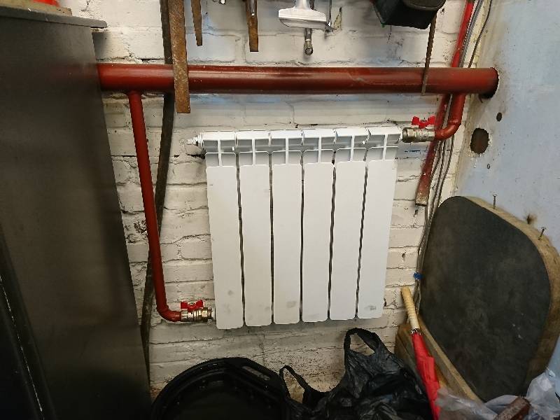

Летом в гараже установили новую однотрубную систему отопления. На фото направление воды слева направо. И за определенные доп ассигнации поставили мне вот такой радиатор отопления. Сейчас дали тепло и оказалось что радиатор остается холодным. Установщики естественно слились. Соответственно встал вопрос что делать, чтобы эта конструкция заработала???

для начала спустите воздух"маевским", что находится в верхнем левом углу батареи. И... биметалл любит верхнее подключение, у Вас по-моему не так.

Mutru4, спустили естественно.
за счет маевского сливали пару литров воды, радиатор нагревался и затем опять остывал

zealot_moto написал: радиатор нагревался и затем опять остывал
нет циркуляции.

Mutru4 написал: И... биметалл любит верхнее подключение, у Вас по-моему не так.

Если однотрубная, то труба должны быть под батареей, а не над батареей. Тут три варианта - перенос батареи над трубой, перенос трубы в низ, или вваривать заглушку в трубу, между выходами на батарею.

DED написал: Тут три варианта - перенос батареи над трубой, перенос трубы в низ, или вваривать заглушку в трубу, между выходами на батарею.
четвёртый есть- вместо биметалла чугун или самодельный регистр.

а есть вариант отводов из полипропилена и насоса в эту схему? на данный момент система отопления запущена и останавливать и влезать в нее никто не позволит

Mutru4 написал: четвёртый есть- вместо биметалла чугун или самодельный регистр.
Без разницы что, горячая вода вниз не пойдёт, она лучше по трубе прямо пробежит, не затекая в радиатор который снизу.

zealot_moto, радиатор установленный под лежак не заработает никогда. но если заузить сильно байпас (лежак над радиатором) и подключить низ низ, то может и заработает. по хорошему рабочая схема радиатор над лежаком, подключенный низ-низ
