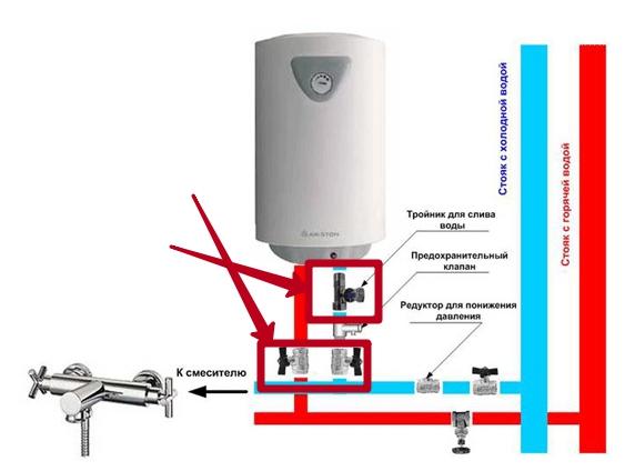

Здравствуйте! Подскажите, пожалуйста, обязательна ли установка кранов возле водонагревателя? При установке мне сказали, что "сейчас краны не устанавливают". В чем я очень сомневаюсь. Прикрепила файл, там отметила, о каких кранах идет речь

Краны на вводе холодной и горячей должны быть, чтобы (например) отсечь водогрей от системы ХВС, ГВС когда вы этим водогреем не пользуетесь, а насчет тройника для слива воды - вот тут уже варианты.

Ну в данном случае отсечные краны нужны однозначно. Да и для слива не помешал бы, просто для удобства пользования. Но тут ещё надо смотреть. Некоторые водогреи имеют свой сливной кран (или отвод с пробкой). Если нет, то кран лучше установить. Сливать потом 50-100 литров через ослабленную накидную гайку, удовольствие ниже среднего. И краны лучше ставить с накидными гайками в сторону водогрея, что бы если что можно снять без проблем. Может его обслуживанием и не так часто придётся заниматься... но когда придётся...

Еще бы неплохо знать, где будет установлен нагреватель? Если в квартире, то обязательно должен стоять еще и нижний кран (показан на рисунке) от стояка по горячей воде, чтобы при плановом отключении летом не греть соседей.

Мегавольт всё правильно написал. Кроме этого рекомендую установить на вводе ГВС и ХВС обратные клапана по схеме: вводной кран, косой фильтр, редуктор давления, счётчик, обратный клапан.

Zubr56, а если стоит обратный клапан (ГВС)? :)

Очумелый мозг, спасибо! Но на ХВС при водонагревателе не рекомендуют ставить обратный клапан, даже при наличии предохранительного клапана на водонагревателе. :confused:

Норушка написал: на ХВС при водонагревателе не рекомендуют ставить обратный клапан,
чем мотивируют?
Норушка написал: даже при наличии предохранительного клапана на водонагревателе.
обычно в комплекте с водогреем идёт фитинг 2в1- обратный клапан+ предохранительный клапан. При большом объёме ещё бы и расширительный бак не помешал бы, что бы предохранительный не сопливился. Для водогрея обратный клапан на ХВС вещь обязательная! штатный ли, отдельный ли , но нужен. Далеко не у всех водогреев есть защита от "сухого хода".

Отсутствием превышения давления ХВ непосредственно в бойлере.
Прошу прощения, не думала, что так трудно будет найти статью о ВН (или водосчётчиках) прочитанную в мае, для предоставления аргументов. Возможно, или я ошиблась, или информация новая. Буду искать. :)
