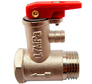

Норушка написал: В комплекте идёт предохранительный клапан.
Если быть точным то в комплекте идёт фитинг подобного типа:
и внутри он представляет собой устройство 2в1 предохранительный и обратный клапан.
Часто данный дивайс, особенно в дешёвых моделях, очень сомнительного качества и порой не ставится, а сразу меняется на нормальный обратный клапан
и предохранительный
Возможно когда речь идёт о "ненужности" установки обратного клапана на водогрей, имеется ввиду что не стоит устанавливать штатный из комплекта, а сразу заменить на устройства более надёжные.

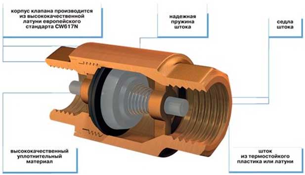

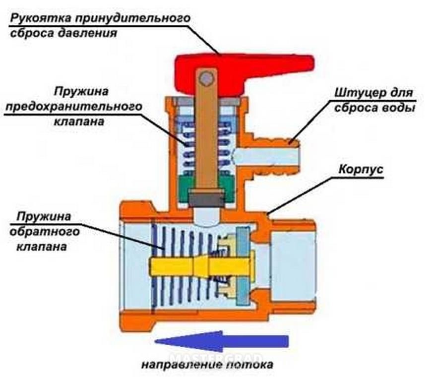

Мегавольт. написал:
Мегавольт., этот клапан на рисунке 3 в 1. Один сбросной и два обратных всё в одном корпусе. Обратный клапан меньшего размера встроен в обратный клапан большего размера с противоположным ему направлением движения. Когда в бойлер набралась холодная вода, то большой обратный клапан не даст ей вытечь в обратном направлении. Когда вода в бойлере начнёт нагреваться, давление в бойлере начнёт расти и когда достигнет определённого значения то сработает маленький обратный клапан пропуская нагретую воду в трубу ХВС сбрасывая тем самым лишнее давление в бойлере. Если давление в бойлере и в системе ХВС при этом выровнялось но продолжает расти, то достигнув большего значения сработает уже сбросной клапан вытесняя нагретую воду наружу. Это сделано наверно для того чтоб меньше "сопливил" сбросной клапан. При этом надо учитывать что сбросной клапан может заклинить от нечастой работы или вообще её отсутствия и он перестанет выполнять свою функцию если периодически не сбрасывать давление вручную с помощью рукоятки на клапане. Ну а если в системе не будет установлен полноценный обратный клапан на вводе воды в дом, то сбросной клапан может вообще никогда не срабатывать. Моё мнение: если есть возможность, то вместо штатного предохранительного клапана использовать полноценный обратный клапан в паре с полноценным регулируемым сбросным клапаном.

Очумелый мозг написал: если в системе не будет установлен полноценный обратный клапан на вводе воды в дом, то сбросной клапан может вообще никогда не срабатывать.
Очумелый мозг, Вы все правильно описали. :applause: Только в большинстве квартир уже установлены счетчики и, соответственно, ОК перед ними. В этом случае целесообразность "маленького обратного", т. е., перепускного клапана, :) при отсутствии ГА в системе не очень понятна. Без него при нагреве воды в бойлере под повышенным давлением была только система ГВС, а с ним - и ХВС. Очевидно, расчет на то, что ХВ часто пользуются...

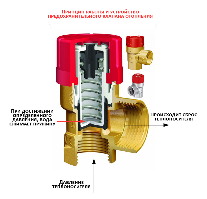

Мегавольт. написал: и предохранительный
Для отопления... Когда есть - http://w4-web125.nordnet.fr/safety_group_gb.htm
