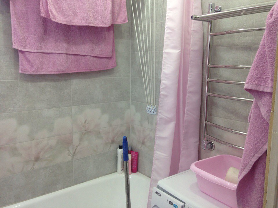

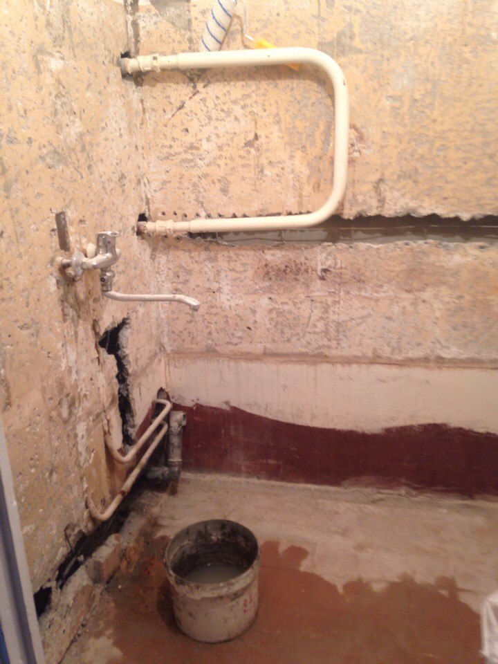

После ремонта в ванной после каждого отключения горячей воды полотенцесушитель перестает греть. Раньше была змейка, поставили лесенку перенесли ее на другую стену. Расстояние получилось где-то 2,7 м. Диаметр трубы с горячей водой - 40 см, перемычки - 32, к полотенцксушителю - 25. Стравливание воздуха с помощью кранов Маевского не помогает. Запускается только после пролития через шланг при открытом нижнем вентеле и закрытом верхнем. При этом нижние перекладины греются хуже. Сантехник утверждает, что сделал все правильно. Что можно сделать теперь?

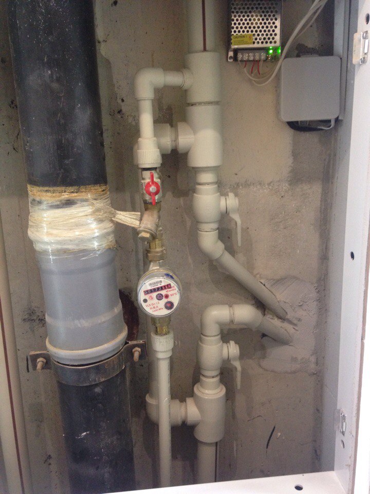

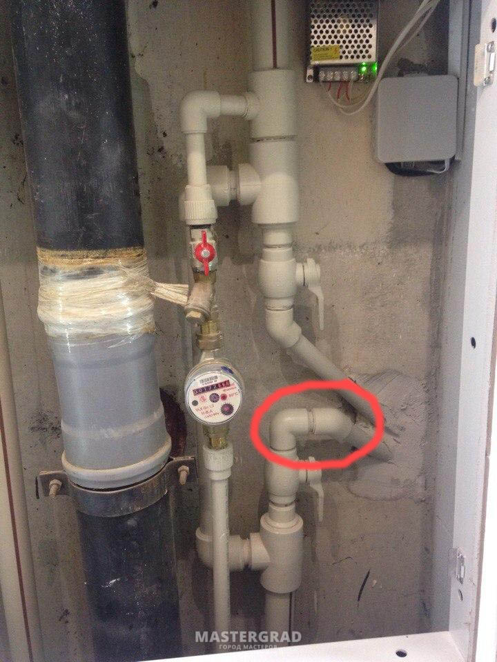

oira, у вас вот в этом месте завоздушивается. Сделать ничего нельзя, либо перекрывать ПС до отключения воды, либо, как вы уже делаете, проливать под давлением, чтобы эту пробку выбить. Либо не проливать, а просто сливать ПС, и потом первым резко открывать нижний кран, тогда пробка вылетит в ПС, и оттуда ее уже можно выпустить через маевского.
Проще всего перекрывать ПС заранее. У вас же должны сообщать об отключении горячей воды.

Спасибо всем за ответ!!! Подскажите еще, пожалуйста. Сантехник предлагает внутрь перемычки вставить трубу меньшего диаметра, чтобы увеличить давление в полотенцескшителе (потому что сантехник из ЖЭСа не разрешил заузить перемычку). Так вообще можно делать? Какие последствия могут быть при этом? И вообще это может помочь?

И еще подскажите, пожалуйста, что сделано не правильно? Как это нужно было сделать?

Заужение и завоздушевание никак не связаны. Ничего уже нельзя сделать, плитка то лежит. Надо было трассу к полотенчику прокладывать так, что бы при отключении воды она не сливалась обратно в стояк.
