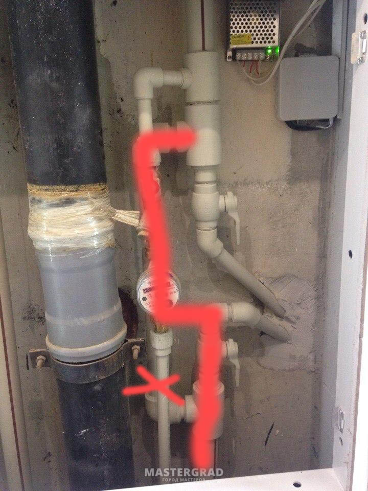

Сергей......, он хочет "вкинуть" туда трубу 2,5. К чему это может привести?

Rumato, Он был уверен, что и так будет работать. Сразу заузить ему не разрешил сантехник из ЖЭСа.

oira написал: Rumato, сантехник утверждает, что заужение усилит давление в полотенцесушителе, и поэтому вода будет пробивать воздушную пробку. Вы считаете, что это бесполезно? А вообще это не опасно делать? Не снизится напор воды у других соседей? Или еще чего может произойти?
oira, брешет. Напор воды через ПС слабый, воздушную пробку он точно не выбьет. Но, если сантехник уверен, предложите ему это сделать за свой счет с условием оплаты, в том числе и материалов, только в случае удачного результата. Вы полюбому ничего не теряете, заужать стояк - обычная практика.

oira,
Думаю, это не поможет. Выше уже написали причину того, что ваш ПС не работает. Он подключен неправильно. Тут где-то есть тема посвященная именно подключению ПС, там все разжевано, но читать много...

Да, кстати. Заужение само по себе не обеспечит такую разницу давлений, чтобы пробить воздушную пробку - инфа 146%. Но можно сделать финт ушами - убрать П-образную перемычку, на ее место впаять прямой зауженный участок и подключить ПС так, чтобы не было верхней петли (т.е. труба от ПС будет входить в стояк либо горизонтально, либо снизу вверх). В этом случае проблема с воздушной пробкой будет решена, пробка будет просто выбулькивать в стояк. другой вопрос, что надо смотреть конфигурацию всей трассы до ПС, а то есть шанс получить вообще неработающий ПС, т.к. та схема, которая сейчас, с П-образной перемычкой, дает разницу давлений больше, чем с прямой зауженной.
Кстати, если меня глазомер не обманывает, у вас перемычка и так заужена. Заужать ее еще сильнее явно не стоит.

bc----, Да, глаз вас не обманывает. Перемычка - 32, а труба ГСВ - 40. Сантехник хочет внутрь трубы 32 "вкинуть" 25. Что при этом может произойти? Не лопнут трубы там у всех соседей ?

Скажите еще, если переносить полотенцесушитель на старое место при таком же подведении труб, он будет работать ?

И что вообще лучше сделать с минимальными потерями для ванной?

oira написал: bc----, Да, глаз вас не обманывает. Перемычка - 32, а труба ГСВ - 40. Сантехник хочет внутрь трубы 32 "вкинуть" 25. Что при этом может произойти? Не лопнут трубы там у всех соседей ?
oira, трубы не лопнут, но через ваш ПС пойдет очень приличный поток воды, что явно не добавит ему здоровья. А в том случае, если вам по какой-то причине понадобится перекрыть краны, вы зажмете воду всему стояку.

oira написал: Скажите еще, если переносить полотенцесушитель на старое место при таком же подведении труб, он будет работать ?
oira, ну объяснил же. У вас воздушная пробка непосредственно у стояка в том месте, где труба делает верхнюю петлю. Хоть на балкон выведите ПС, эта пробка никуда не денется. Чтобы делась - надо убирать петлю. Возможный вариант я подсказал, переподключить так, чтобы петли не было. Например, заменой П-образной перемычки на прямую. Или ее сократить снизу, примерно так (правда, придется часть стены долбить, чтобы кран вставить, иначе места нет)
. Гарантированно, что пробки больше не будет, но есть некоторый шанс, что ПС вообще перестанет продавливаться. Я не вижу вашу трассу, не знаю направление воды в стояке, остается только гадать.
