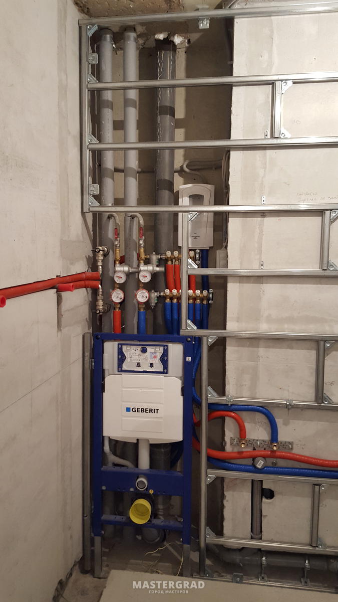

Микитович, Ок, ну я так понял это пока стяжки нет, но уточню. Спасибо
Mazayac
Mazayac
Регистрация: 12.05.2009
Сообщений: 20612
23.11.2017 в 21:46:32
miwlem111, у инсталляции ноги специально выдвижные, чтобы поставить её на перекрытие до стяжки.

Mazayac, Да но там на снимке уже ПП трубы лежат

miwlem111 написал: я бы не сказал что экономлю. Просто специалиста нет подходящего, приходится самому объяснять и искать решение
Думаю, специалист есть. Но деньги опять получит тот, кому лень включать мозг. Ладна, в стояк нужно врезать тройник 110х90х87,5 гр. В выход на 90 мм нужно вставить отвод, градус которого по фото определить не могу.

Микитович написал: Да но там на снимке уже ПП трубы лежат
С пп там вообще беда. ;)

Микитович, чёрт, слона-то я со смартфона и не заметил.

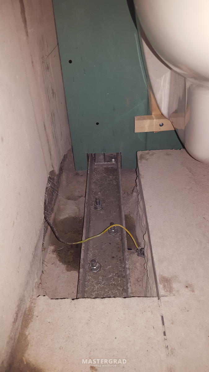

miwlem111,

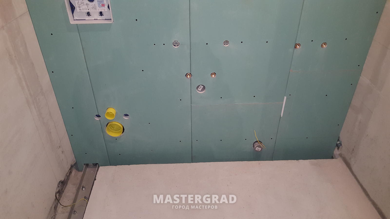

на брусок нельзя, и на раствор нельзя, надо на плиту, а если плиты нет - железку подложить И по высоте проверьте, похоже слишком высоко, вряд ли в панельном доме стяжка будет мм 200, по фото на это похоже

Mazayac, ПП трубы в стяжку уйдут. Coneman, А как сейчас оставить можно? Master.msk, Высота от верхнего бруса до центра слива 26
И ещё вопрос какой срок службы запорных кранов с учётом что они просто стоят а сверху в районе счетчиков и ривизии есть дублирующие. Как часто сталкиваются что их нужно менять?

miwlem111, ППР трубы нельзя замуровывать без изоляции, которая защищает трубу от повреждений при температурных деформациях.
Вообще порнуха жуткая, выше всё написали. Краны - не уязвимое место, сдохнут недоамериканки на стыке стали и пластика.

miwlem111 написал: Coneman, А как сейчас оставить можно?
Наверно это мне. На фото не видно конструкции чёрного колена. Но если оно всё диаметром 90 мм, то используйте эксцентрический переход 110х90

Высота унитаза получается 43 см. Это нормально?
