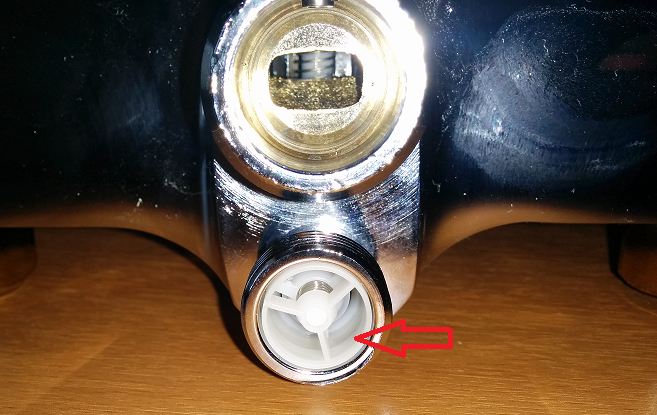

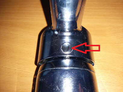

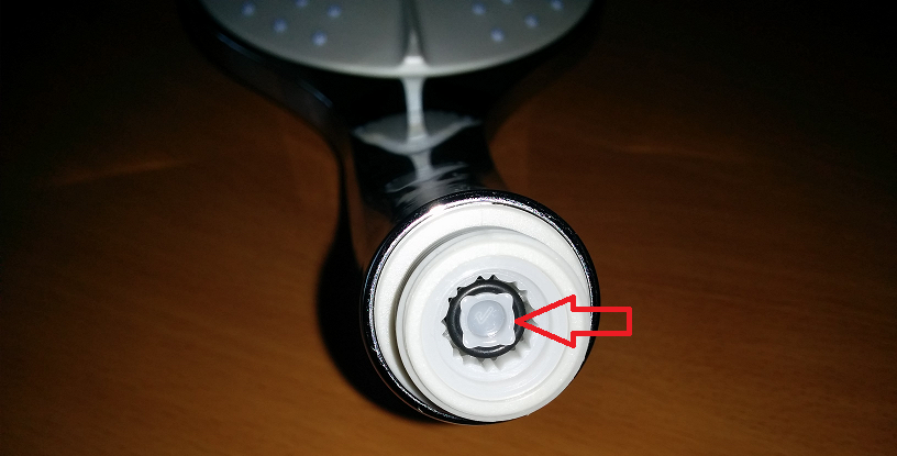

В общем, остановился на Ideal Standard. Взял смеситель B9923AA и душевой гарнитур B9427AA. Хотел уточнить пару вопросов. Как можно снять ограничитель потока на лейке? Чем снять заглушку, чтоб не поцарапать. И что это за механизм на выходе для шланга? Можно ли это убрать, если нет, то в каком положении должна быть верхняя часть из трех лепестков, учитывая, что она вращается.

alexrl, обратные клапаны это, не трогайте, а то будет литься вода из шланга после перекрытия смесителя и опускания лейки вниз.

alexrl написал: Как можно снять ограничитель потока на лейке?
Что прям так мешает? Может продать в оригинальном виде, а поставить другую лейку без ограничителя. Оригинальная лейка отобьёт часть стоимости смесителя.
Уберёте ограничитель, его роль возьмут выходные форсунки и возможно появиться эффект стекания воды из лейки после отключения воды.
alexrl написал: Чем снять заглушку, чтоб не поцарапать.
Зачем разбирать новый смеситель? Когда придёт время подцепите тонким ножом или иголочкой.
alexrl написал: И что это за механизм на выходе для шланга?
Обратный клапан, так понимаю опять же для исключения эффекта стекания воды из лейки и крана после отключения воды и переключения режима.
alexrl написал: Можно ли это убрать, если нет, то в каком положении должна быть верхняя часть из трех лепестков, учитывая, что она вращается.
Если совсем с давлением беда, то можете попробовать убрать. Как бы не стало хуже переключение душ/кран. Положение лепестков не имеет значения, как вы правильно заметили оно вращается и будет работать в любом положении.

ser000 написал: Уберёте ограничитель, его роль возьмут выходные форсунки и возможно появиться эффект стекания воды из лейки после отключения воды.
У IS инструкция как у Икеа, вся в ребусах. Там указано, что если низкое давление, то нужно убрать этот ограничитель потока.
ser000 написал: Зачем разбирать новый смеситель? Когда придёт время подцепите тонким ножом или иголочкой.
Чтобы снять ограничитель температуры горячей воды.
Лепестки снизу, это обратный клапан. Его можно вытащить, если нужно почистить. В поддержке IS подсказали. Всем спасибо.
