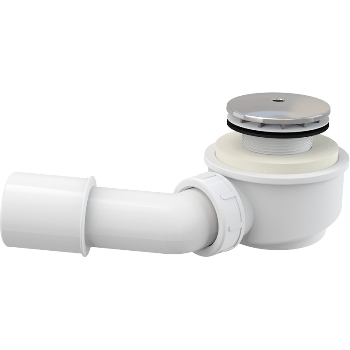

Здравствуйте. Собираюсь собирать душевую кабину. Возникает ряд вопросов. Предстоит герметизировать стыки силиконом. Ввиду этого кабинка становится трудноразборной. К сифону доступ практически невозможен. Понятно, что на стыке поддона и стен без силикона не обойтись. А вот на направляющих шторок, можно обойтись без герметика, используя, например, уплотнительную ленту какую-либо?

Для доступа к сифону при отсутствии съемного кожуха можно заранее прорезать лючок. А поддон следует выбирать по возможности с точкой слива на передней грани, а не в глухом заднем углу. Можно и на ленту, но результат будет сильно зависеть от плитки (плоскость, швы) и от вида профиля. Герметизируют тоже очень по-разному. Опытному человеку полтюбика хватит для всей представленной на фото конструкции. И грибы не вырастут, и демонтаж будет несложным ).

Спасибо за развернутый ответ. Какую порекомендуете ленту? (Делаю впервые, незнаком с материалами, поэтому так важны нюансы).
При монтаже такого сифона есть необходимость промазывать силиконом прокладки?

Ну да, лучше герметик). А ленту пробовал по оказии попавшую в руки, так что не подскажу. Выбирайте по условиям эксплуатации, что-нибудь для наружных окон. Необходимость промазывания прокладок в большей мере зависит от "чистоты" соприкасающихся поверхностей поддона.

Mebius написал: При монтаже такого сифона есть необходимость промазывать силиконом прокладки
Ничего мазать не надо, надо хорошо всё скрутить. Самое сложное это вставить трубы правильно.
У вас поддон керамический или акриловый?

AndyMirror, поддон акриловый, на профильной раме, с ножками. Кстати, ломаю голову как его закрепить, или застопорить.
