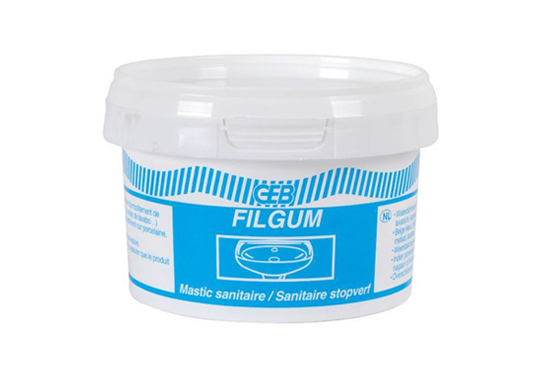

Сифон не стоит собирать с герметиком в прокладках никогда. Если чуть капает - густая силиконовая несмываемая смазка. Контакт выпуска сифона и поддона - http://aldegra.ru/catalog/raskhodnye_materialy/08_uplotnitelnye_pasty/geb_1/16_filgum_germetik/

А если "чуть капает" нет возможности проконтролировать? )))
