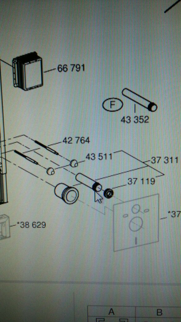

UncleTolya написал:
BV написал: Судя по фото - трубка отрезана короче чем надо миллиметров на 15, и при стыковке чуть перекосилась, уперлась и не зашла в свое место.
Все размеры проверил, об этом есть в первом посте.
UncleTolya, Видно, что трубка уперлась краем в горловину унитаза - так? И при этом вы смогли установить унитаз - так?
UncleTolya
UncleTolya
Регистрация: 13.12.2017
Сообщений: 7
14.12.2017 в 23:40:29
jekasus написал: На фотках 3 и 4 весь ответ - уплотнительный манжет впуска не стоит с правильной стороны трубы, даже этот эллипс с стороны буртика не оказал бы никакого влияния.
:eek: :eek: :eek: :eek:
Вот это косяк.
Завтра переверну. Спасибо. Тема закрыта.

UncleTolya написал:
BV написал: Чтобы собрать нормально - сначала трубку в унитаз (входит достаточно плотно), а потом вместе с трубкой уже крепим к стене
Так и сделано естественно. Трубка на фото так как и была после извлечения, то есть сужение было сверху.
UncleTolya, а на трубке манжета-то была одета? И сделайте фото, куда уперлась трубка - чудес же не бывает.

Судя по 3-4 фото, труба вообще не зашла в уплотнительное кольцо. Явно короткая, хоть вы и написали, что проверили размеры. Да, манжета, как уже написали, не с той стороны, но само по себе это вряд ли является причиной. Вставляйте трубу сначала в инсталляцию, а потом уже натягивайте на нее унитаз.

bc---- написал: Явно короткая
не, она уперлась уже внутри унитаза потому что манжета не была одета

15.12.2017 в 12:21:06
BV, там на трубе диагональное белое кольцо. Очень похоже на след смазки с уплотнительного кольца внутри инсталляции. Если я прав, труба просто уперлась в это кольцо, нижняя часть прошла, а верхняя так и осталась за кольцом. Отсюда и деформация трубы и протечка. Вставлять трубы сначала надо именно в инсталляцию. Со стороны унитаза манжеты допускают очень большую свободу движений, а вот со стороны инсталляции все жестко. Промахнулся на полсантиметра - и автор темы имеет то, что имеет. Ну и перед надеванием унитаза все посадочные места для труб погуще намазать сантехнической смазкой, иначе по шершавой керамике надевается очень трудно.
Ну я надеюсь, автор темы не пихал этот голый конец трубы в унитаз без надетой манжеты...

УВЫ, именно в этом и есть основной косяк автора. Прочитайте еще раз внимательно.

Околесицу не несите уж на меня. Конечно все было с манжетой. Без нее там рекой бы лилось.

В общем с расположением черной трубки я накосячил. Вставил ее не тем концом. Манжета естественно была надета. НО! Вопрос то сохраняется. Дырка залива в унитаже ниже уровня выхода воды в инсталляции и каким ее концом не воткни - все равно сохраняется нагрузка на эту трубку и она будет деформироваться.

UncleTolya, Померьте уже на инсталляции расстояние между центрами слива и налива, потом на унитазе. Сообщите что получилось.

UncleTolya написал: BV, Околесицу не несите уж на меня. Конечно все было с манжетой. Без нее там рекой бы лилось.
Значит не правильно понял.
UncleTolya написал: Дырка залива в унитаже ниже уровня выхода воды в инсталляции и каким ее концом не воткни - все равно сохраняется нагрузка на эту трубку и она будет деформироваться.
Две резинки с двух сторон.
Сделайте фото прямо в лоб отверстия из стены где выходит трубка
