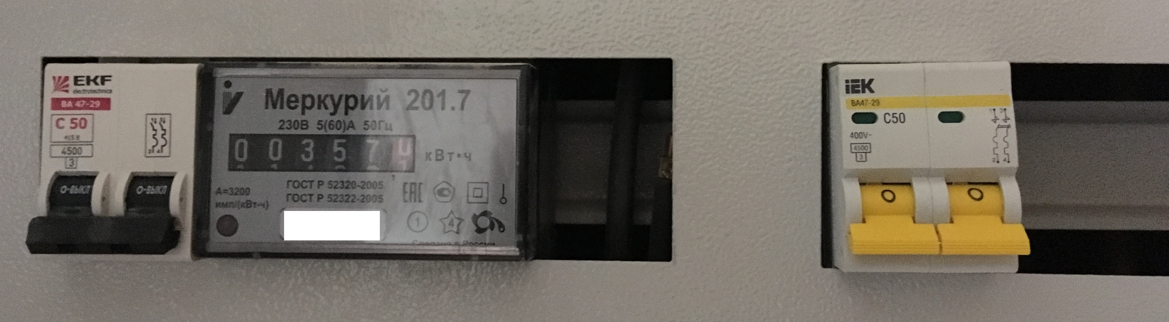

СтранникXXI написал: BV уже Вам говорил, я напомню: сфоткайте, пожалуйста, диф, который выбивает, крупным планом.
Это не диф, вот они, именно в таком положении я их пару раз застал.
Первый раз: когда бензорезом подрезали проем, прибежал сосед и возмущался, но не признался, что он дернул выключатель (что в прочем ему не помогло бы т.к. бензорез) Второй раз: по совсем уж непонятной причине

genuimous написал: Ну ладно, а сопротивление 1МОм на клеммах неподключенного диффавтомата как-нибудь прокомментируете?
Пока не увижу модель автомата аргументированных комментариев не будет. Если дифф электромеханический, такого быть не должно.
genuimous написал: Я как бы гражданин с верхним техническим образованием : )
С каким именно, если не секрет?
genuimous написал: Какой-то {цензура} пару раз дернул автомат, а я тут развел демагогию.
Если честно, именно так и думаю. Но чел с приборами Вам скажет что и как в вашей проводке, и это очень полезно. Еще, рекомендую измерить сопротивление петли фаза - ноль, фаза - земля, (ноль - земля). Выявляет плохие контакты. Показало бы незажатый в автомате провод на 99%

genuimous написал: но модулька в квартирном щитке временная, которую я и взял из того, что оставил застройщик.
Скорее всего электронные УЗО, Дифы - могут показать 1Мом - у них внутри блок питания девайса.

genuimous написал: Его я не сфоткал но очень поход на вот этот (C25 30ma): https://ekfgroup.com/produktsiya/differentsialnye-avtomaty-serii-ad-2-ad-4-s-tokom-otsechki-30ma-ekf-proxima/differentsialnyy-avtomat-ad-2-25a-30ma-khar-c-ac-elektronnyy-zashchita-270v-4-5ka-ekf-proxima/
Возможно, дело в так называемой защите от повышенного напряжения. ЭКФовцы декларируют 270В, однако есть отзывы, что в реальности вырубается уже при 256-258В. В свое время ради интереса пробовал прогонять штук 10, 8 из них вырубились при меньше 260В (точные значения не помню).
