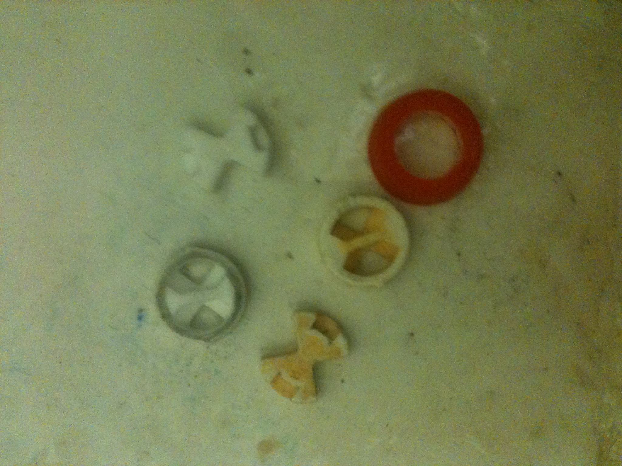

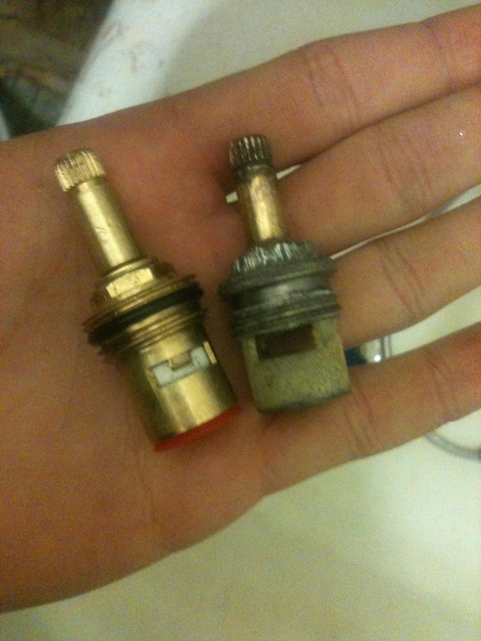

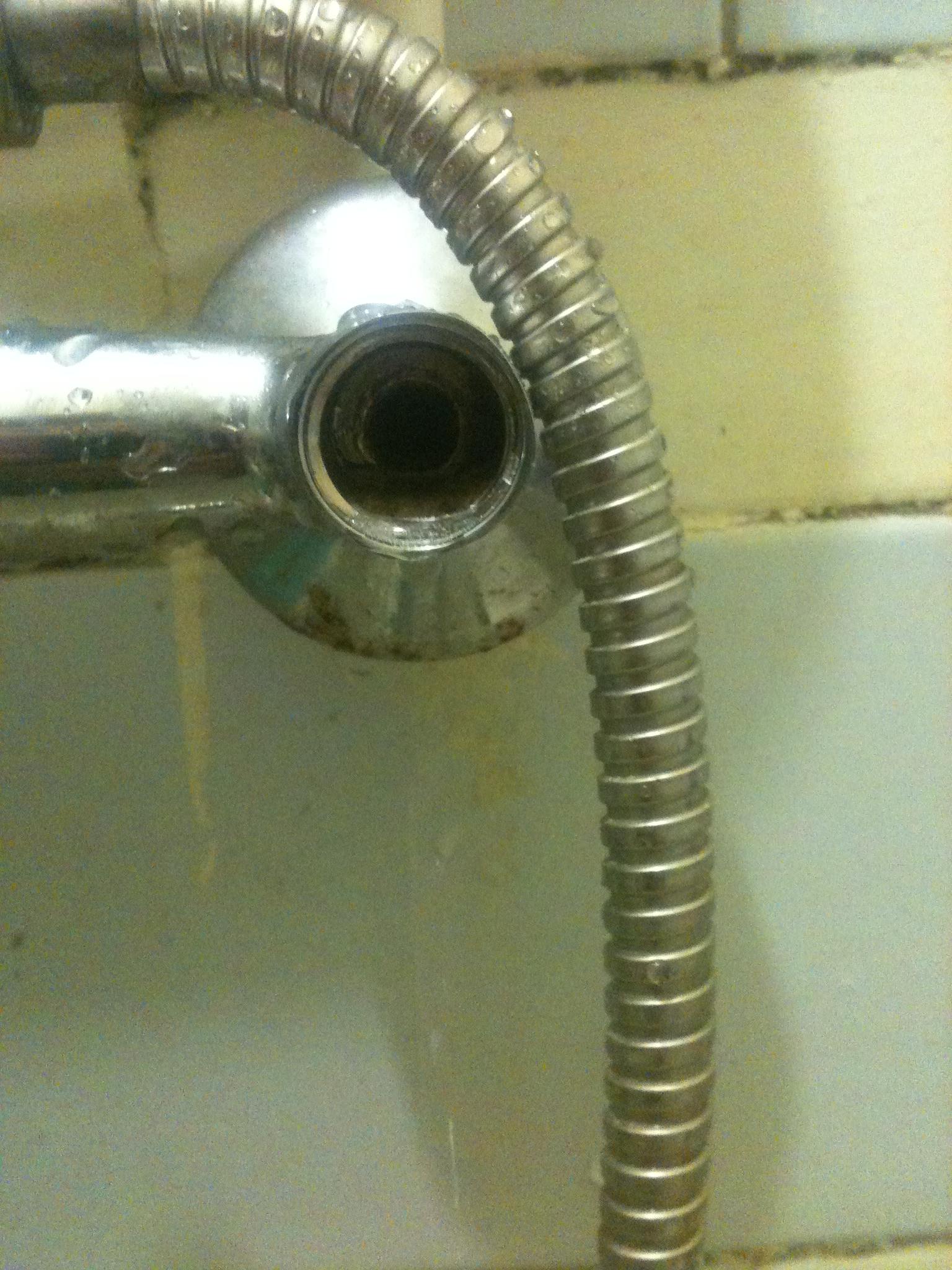

Доброго времени суток, друзья. Я столкнулся с проблемой, после замены кран-буксы в кране в ванной, напор воды катастрофически упал. Кран зато больше не протекает:) Конечно, первым делом я полностью снял и разобрал смеситель, прочистил, заменил прокладки и на всякий случай еще раз поменял обе буксы. Это не помогло. Как мне показалось, проблема кроется именно в новой буксе, то есть, когда она выкручена, из трубы летит напор, который смывает шампуни с полки. Даже если достать из нее всю начинку, по сути заклинить в открытом положении, и закрутить как заглушку на место - не помогает, и это окончательно завело меня в тупик. На кухне напор воды при этом как надо. Подскажите что еще можно попробовать, заранее спасибо.

Поможет фото буксы, и места, куда вкручиваете. А также фото старой буксы.

BV, Перед тем как менять буксу, сначала я в старой сменил внутренности и прокладки. Новые и старые внутренности видно на фото. Новую буксу я выбирал со штангеном, они одинаковые в ответственных местах

4Алексей20 написал: по сути заклинить в открытом положении, и закрутить как заглушку на место - не помогает, и это окончательно завело меня в тупик.
Маленький зазор между отверстием в смесителе и кранбуксой, полюс несовпадение отверстий кранбуксы и смесителя.

Со старой отверстия видимо совпадали. Пометьте маркером на кранбуксах (на старой и новой) положения отверстий, и закрутите в смеситель.

4Алексей20, Внутри новой буксы керамика установлена правильно? Слабый напор и по горячей и по холодной? Что будет если установить СЕЙЧАС старую в смеситель?

Alex___dr, Окей, я только что спилил со старой буксы все до резьбы, и теперь это точно просто заглушка. Теперь точно там нечему не совпадать, проблема осталась. Без буксы льется - с заглушкой еле течет. Вторая букса, на холодной воде, пропускает через себя отлично, но только когда второй буксы нет совсем.
