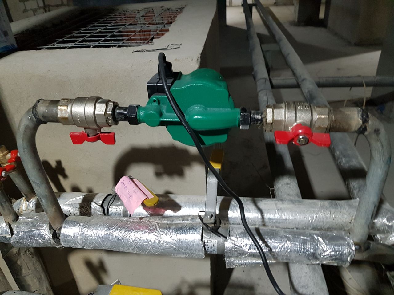

Для себя уже сделал вывод, без переделки не обойтись!!! Хочу удостовериться, что и у УК все внорме. Есть еще один вопросик - стояк снизу до верха должен быть одного диаметра?

xxxx написал: Есть еще один вопросик - стояк снизу до верха должен быть одного диаметра?
По крайней мере так. Либо на месте верхнего отвода Большего диаметра. Либо большего сразу после нижнего отвода...
xxxx написал: Хочу удостовериться, что и у УК все внорме.
Зачем? Этой схеме достаточно, чтобы стояк был горячий.
Рисуйте схему с размерами как хотите переделывать. Без картинок можно неправильно понять и накосячить

Шутите? А нормальный циркуляционный насос нельзя было поставить?

cineman написал:
xxxx написал: Вопрос решился
cineman, Это уже не ко мне вопрос! Для меня важно, что-бы у меня все работало!

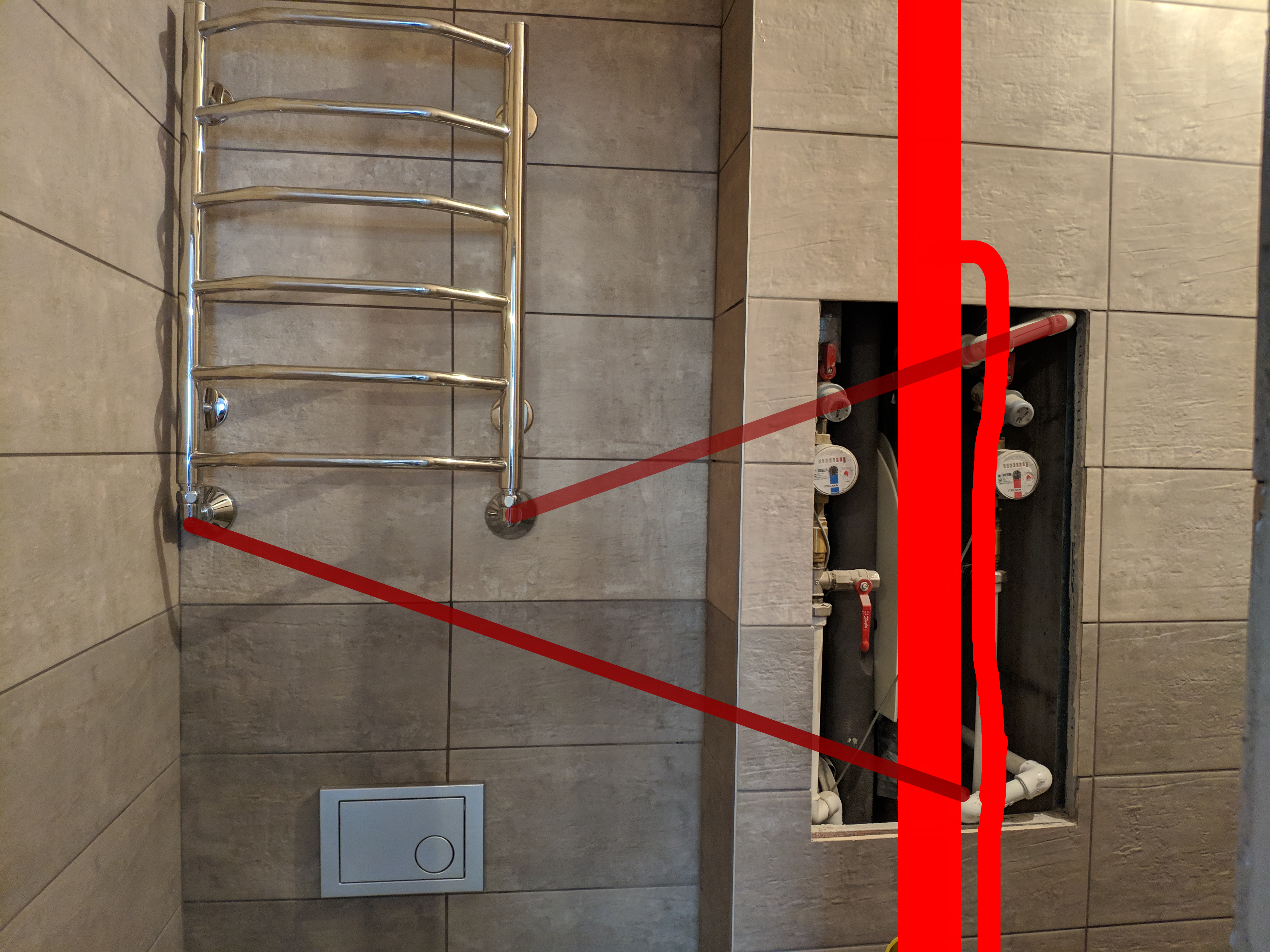

Всем привет! Этаж 7/32, напор в стояке очень сильный, схема на фото, полотенцесушитель не греет, сгон воздуха и прогон горячей воды через краны не помогает. Это приговор?

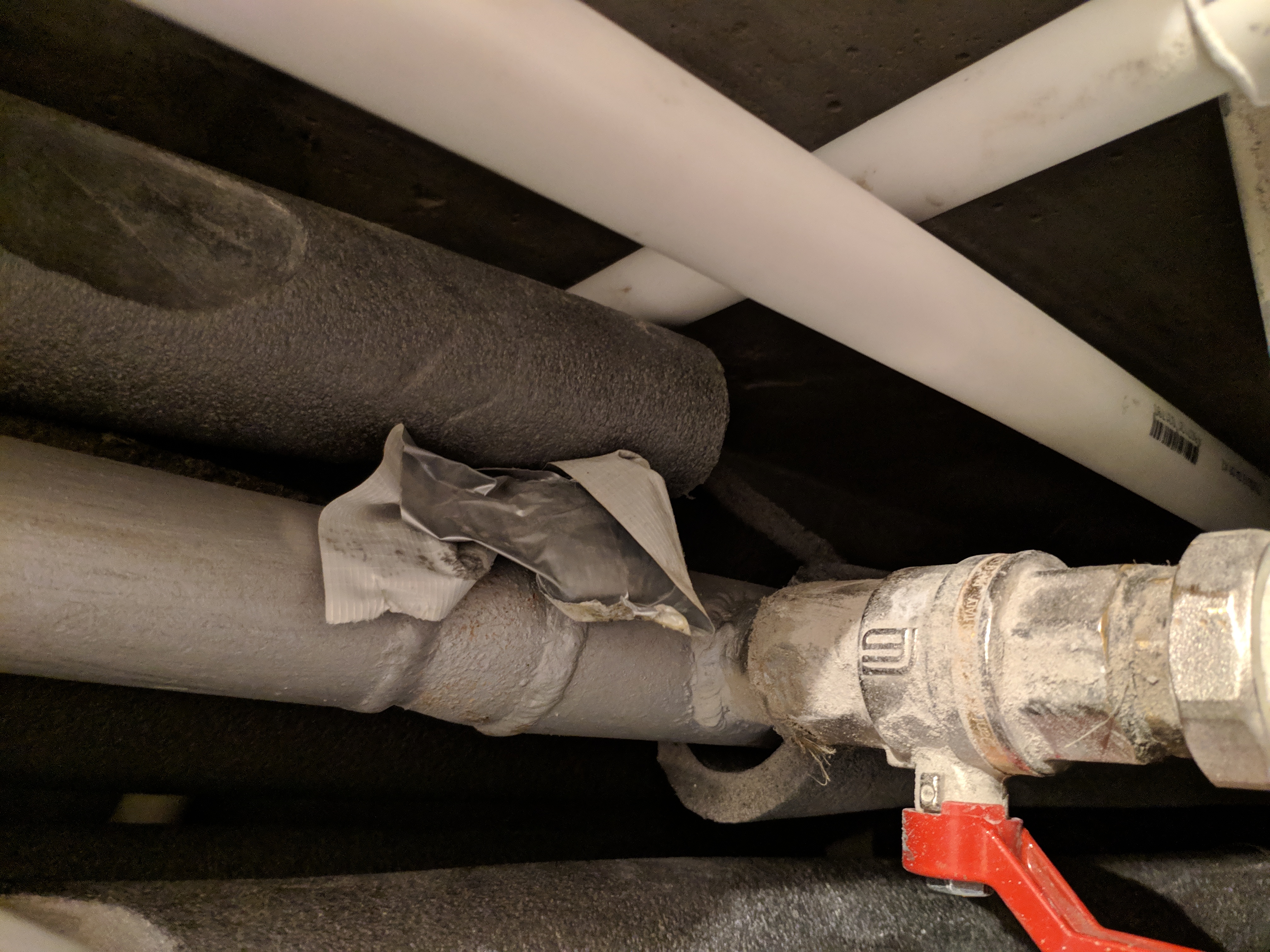

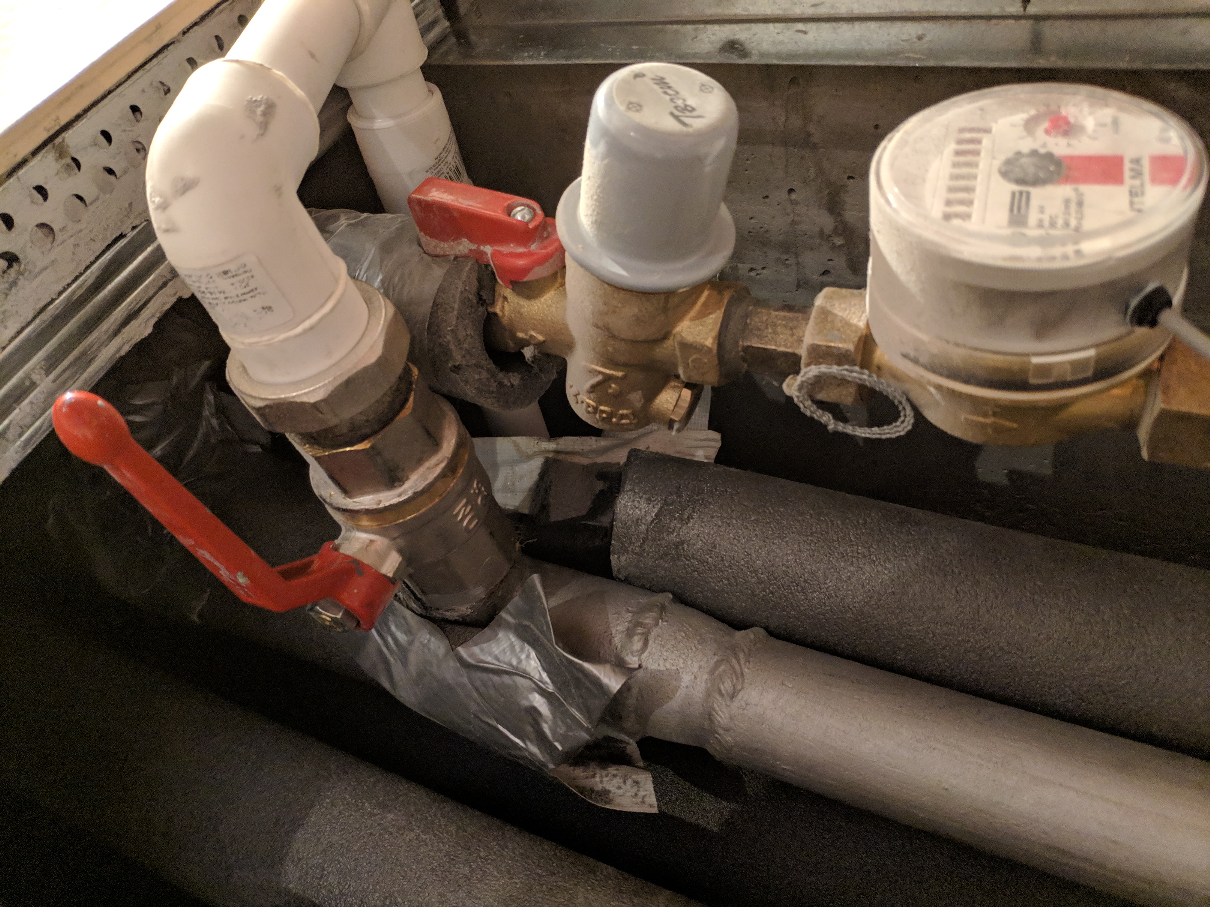

Evgennnn, как выглядит стояк между отводами (без теплоизоляции)? Направление подачи известно? Риторический вопрос: до плитки почему не проверили?
От давления в стояке работа ПС не зависит вообще никак, ни на йоту.

{{post:6625795}} Mazayac,
Направление подачи не узнавал, а проверять особо и в голову не пришло, до этого ставил два пс и все работало без проблем (правда по другой схеме конечно)

Evgennnn, похоже, что труба от верхнего отвода идёт вверх, а потом вниз к ПС. Так? Тогда в этом горбе выше уровня крана воздушная пробка стоит, запирающая циркуляцию.
