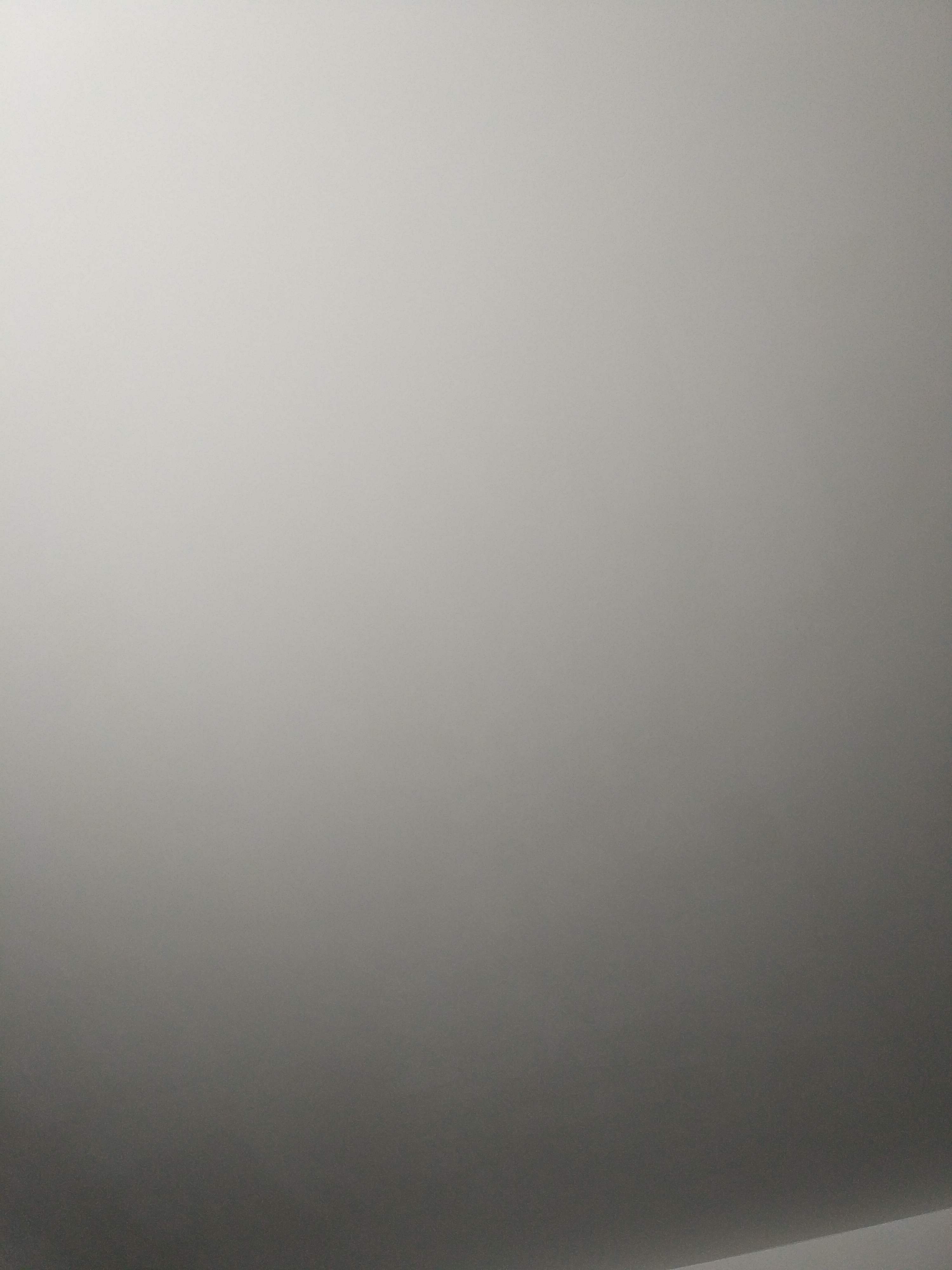

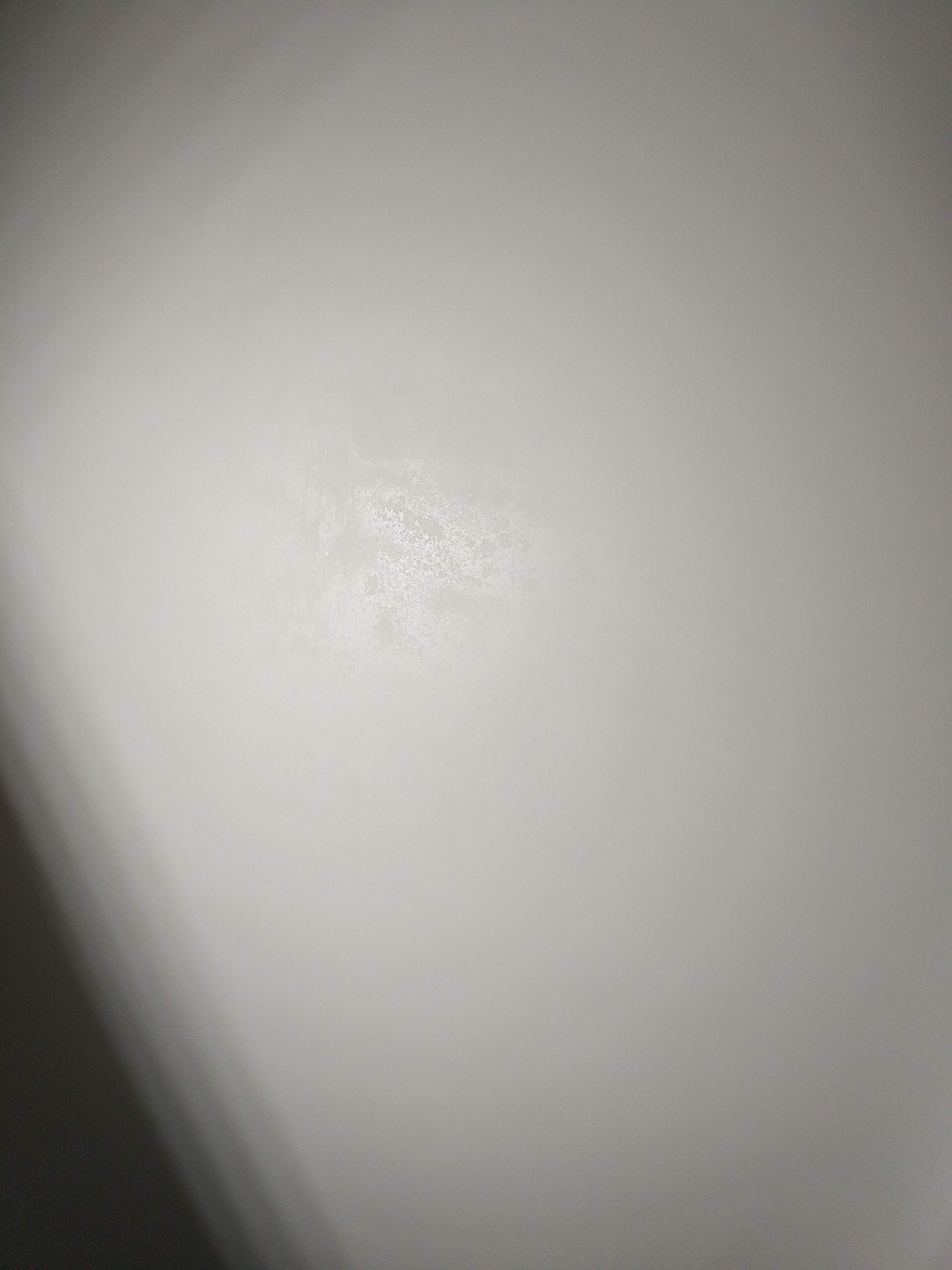

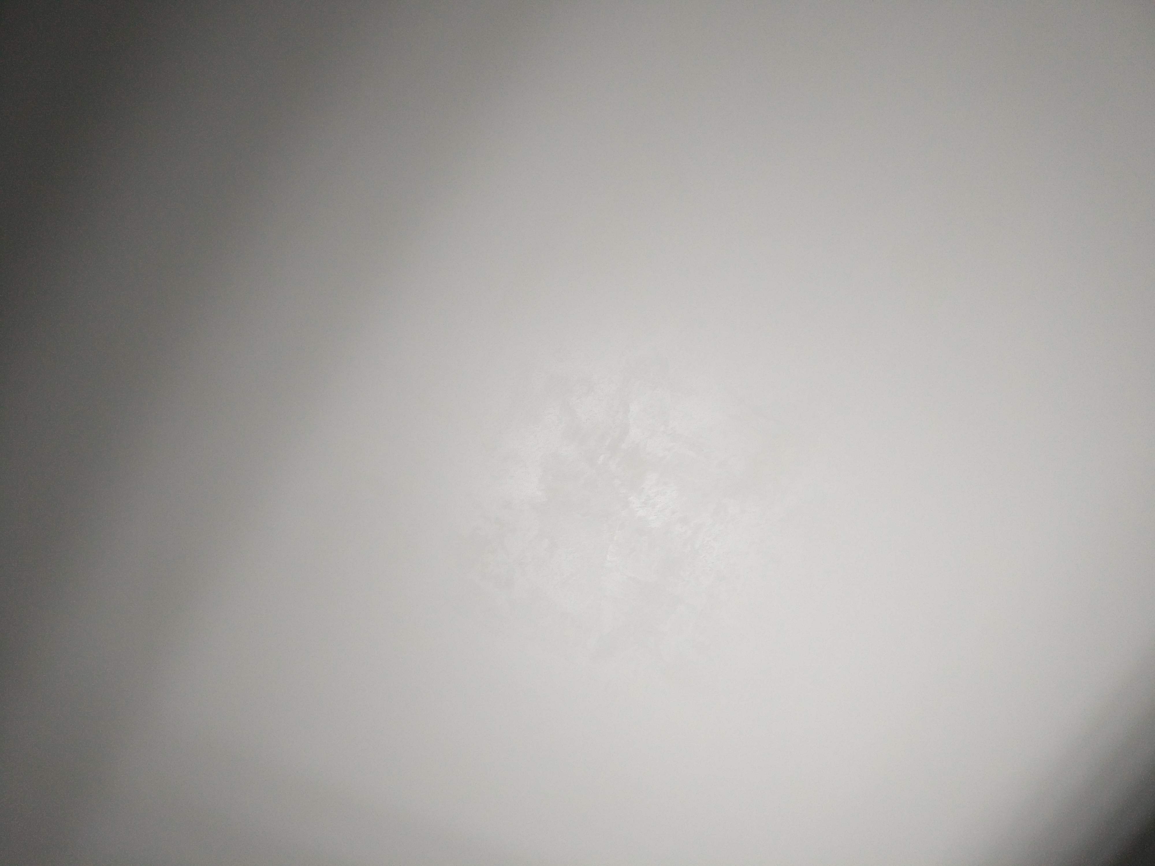

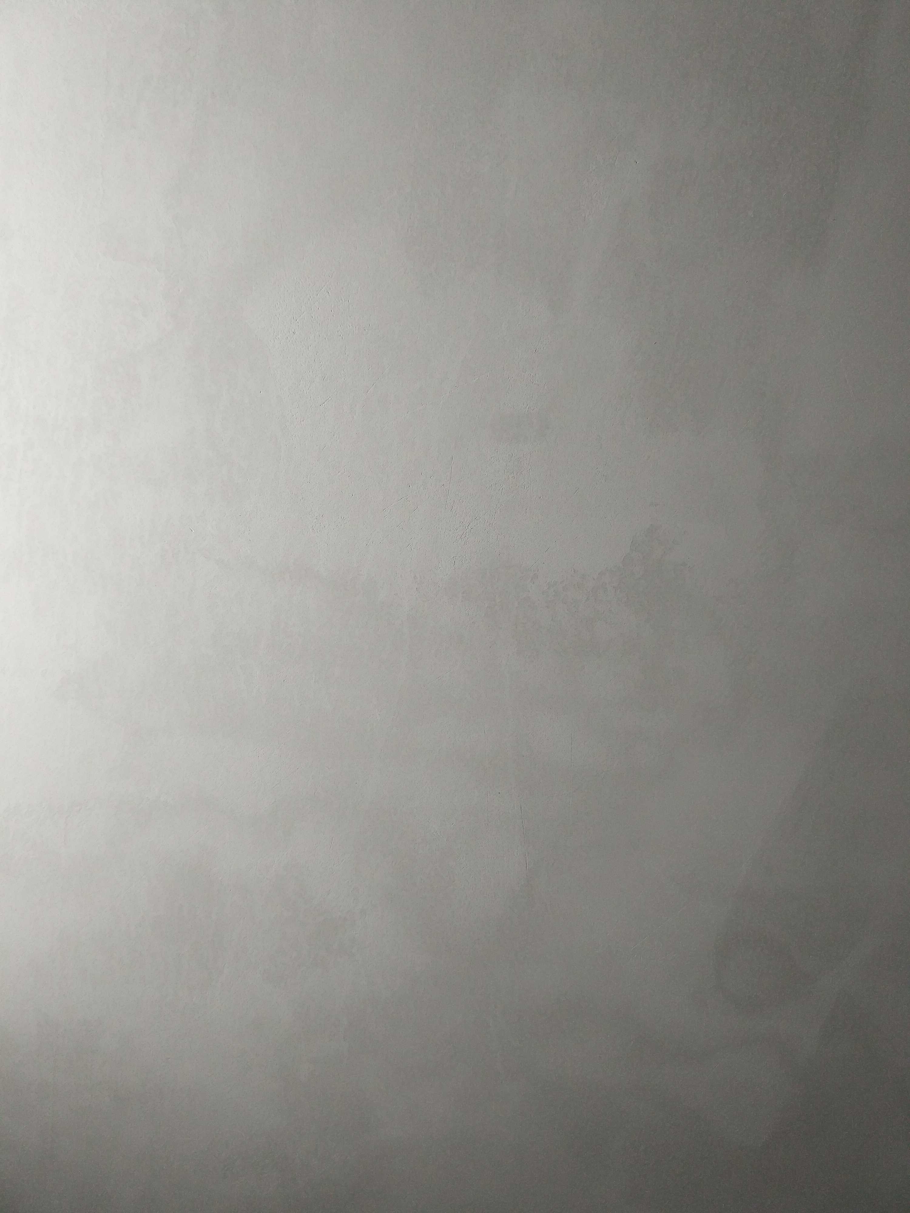

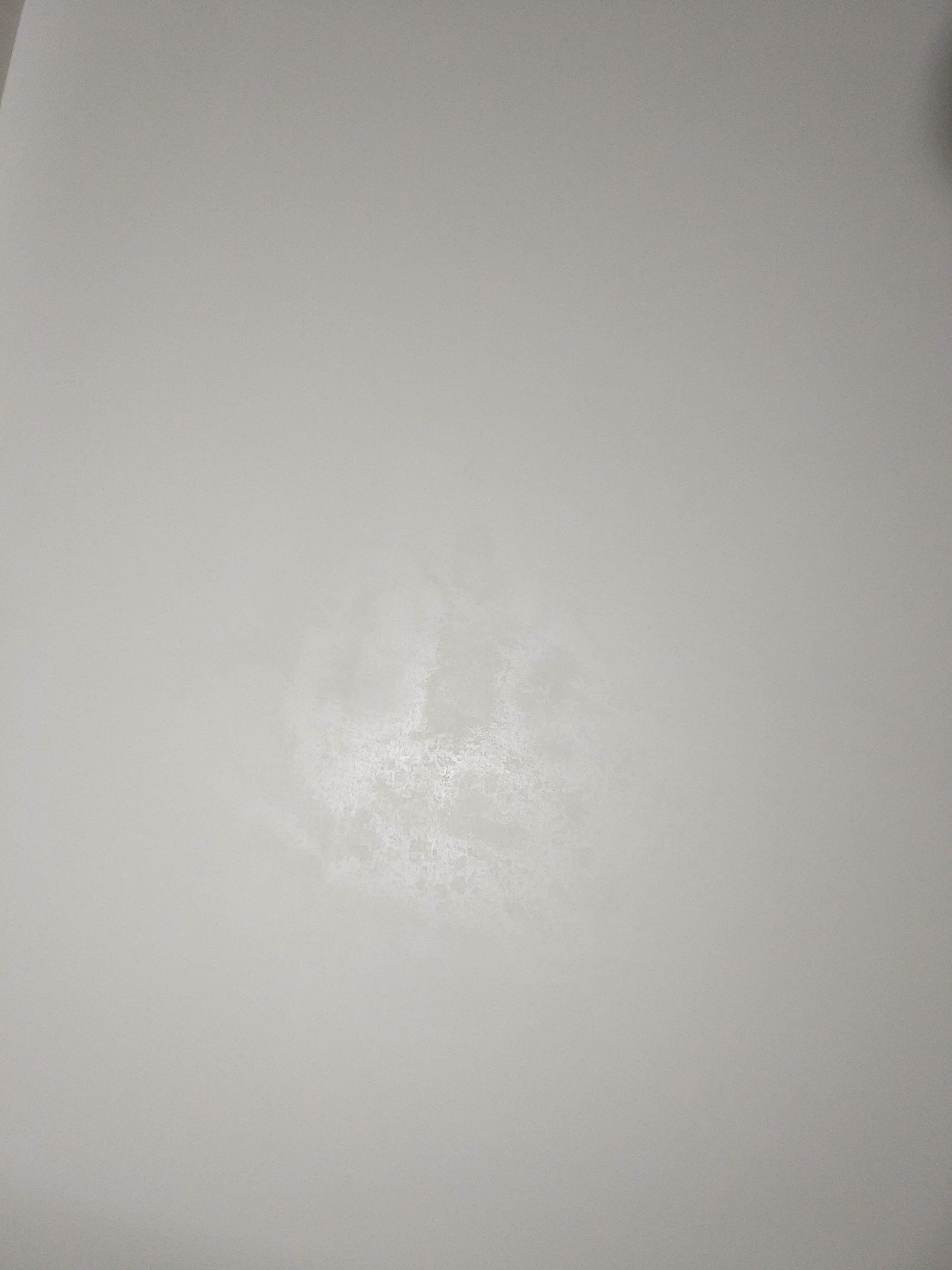

Вот такая поверхность получилась после грунтовки. Появились царапины и точки, которых я вообще не видел до грунтовки... Хотя по 5-6 раз по кругу проходил, делал "заплатки".
Грэй
Грэй
Регистрация: 04.01.2008
Сообщений: 21451
26.12.2017 в 06:25:00
Remonter\/, латайте снова... и, я вам одну вещь скажу: "заплатки" вам придётся делать делать ещё и после первого слоя краски)))))))))) это просто потому, что после окраски вы ещё найдёте "косяков". Это всегда так.))
