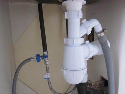

Heat20 написал: а там в инструкции пунктик, насчёт длины сливного шланга в 1.5 м.
Может это длина штатного шланга? Обычно допускают наращивание до 4 метров. Опять же нет ни каких ограничений протянуть до вашей машинки трубу канализации ЗА или ПЕРЕД ванной и в неё уже ваш короткий шланг.

ser000, а трубу эту подымать обязательно на 60-100 см от пола для погружения в нее шланга? Или все же поднять до верхнего хомута, там зафиксировать, потом опустить на пол и воткнуть в подведенную канал.трубу?

Heat20 написал: BV, а там в инструкции пунктик, насчёт длины сливного шланга в 1.5 м. Видимо от этого зависит сможет ли насос прокачать)
Heat20, реально - если добавить еще два - все работает. Сервисы других машин меняют до ...вроде 4х метров. Насосы есть универсальные - ставятся в разные машины.

Heat20 написал: а трубу эту подымать обязательно на 60-100 см от пола для погружения в нее шланга?
Нет, конечно, ведь инструкцию производитель наверно для себя пишет. А вам то зачем к инструкции прислушиваться. В инструкции написано, что машинку надо вертикально ставить, если её положить набок она станет машинкой с вертикальной загрузкой? Ведь инструкция не для потребителя по вашему...
Heat20 написал: Или все же поднять до верхнего хомута, там зафиксировать, потом опустить на пол и воткнуть в подведенную канал.трубу?
Метод тыка не победим. Тыкайте и пробуйте, заработает - хорошо, не заработает - что нибудь ещё придумаете...
Сообщений: 138603
27.12.2017 в 01:51:03
В современных машинах может прокатить, но нужен прогиб шланга до пола - водяной затвор

ser000, ну ладно-ладно) Не драматизируйте) Просто опыта в этих делах нет, посему шальные мысли посещают) Но здравый смысл дает о себе знать - решился спросить совета. Будем думать, что с этим делать. Пока настроен на пересборку сифона под ванной и отдельно выведенной трубы от канализации до СМ. Осталось нарисовать, купить трубы и все это дело собрать. Ну и пробный полет, конечно) А Вам спасибо за советы) Будем учиться!

BV, у родни так подключено сейчас. Вчера специально пошел посмотрел, инструкцию почитал их. У них тоже написано 60-100 см от пола. Но говорят "работает норм". Хотя и понимают, что подключено не верно. Может сначала себе сделаю, а там и до них очередь дойдет)

Heat20, Судя по ванной, вроде рядом должна быть раковина. Туда над сифоном в тройник с отводом как на кухонных?

Hitgher, да, раковина есть. под раковиной шкафчик. Предложение поставить новый сифон с тройником и туда шланг слива подвести?

Heat20, Ну да где то так, можно просто верхний патрубок с отводом купить. 100 рублей делов.

Hitgher, высоты до полки хватит интересно...?)
