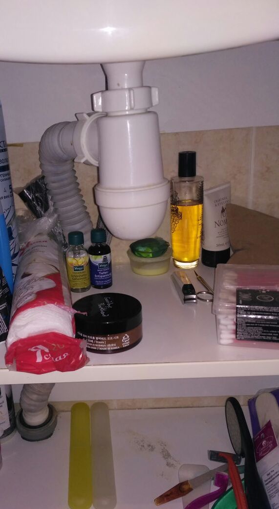

Heat20, высоты хватит, штуцер разворачивается на любой угол, хоть вверх шланг пускайте.

Mazayac, со штуцером понятно) имею ввиду от полки до конца сифона)

Heat20, опустите полку, если не хватит.

Heat20 написал: Предложение поставить новый сифон с тройником и туда шланг слива подвести?
У вас уже есть тройник под ванной, от туда выкручиваете и сюда крутите ДО или ПОСЛЕ сифона.

Hitgher написал: можно просто верхний патрубок с отводом купить. 100 рублей делов.
Так патрубок с отводом уже есть под ванной, так что даже тратиться не надо.

Heat20 написал: Hitgher, да, раковина есть. под раковиной шкафчик. Предложение поставить новый сифон с тройником и туда шланг слива подвести?
Heat20, только вот сифон лучше на трубный U образный поменять - они не засоряются и не зарастают внутри новыми формами жизни
