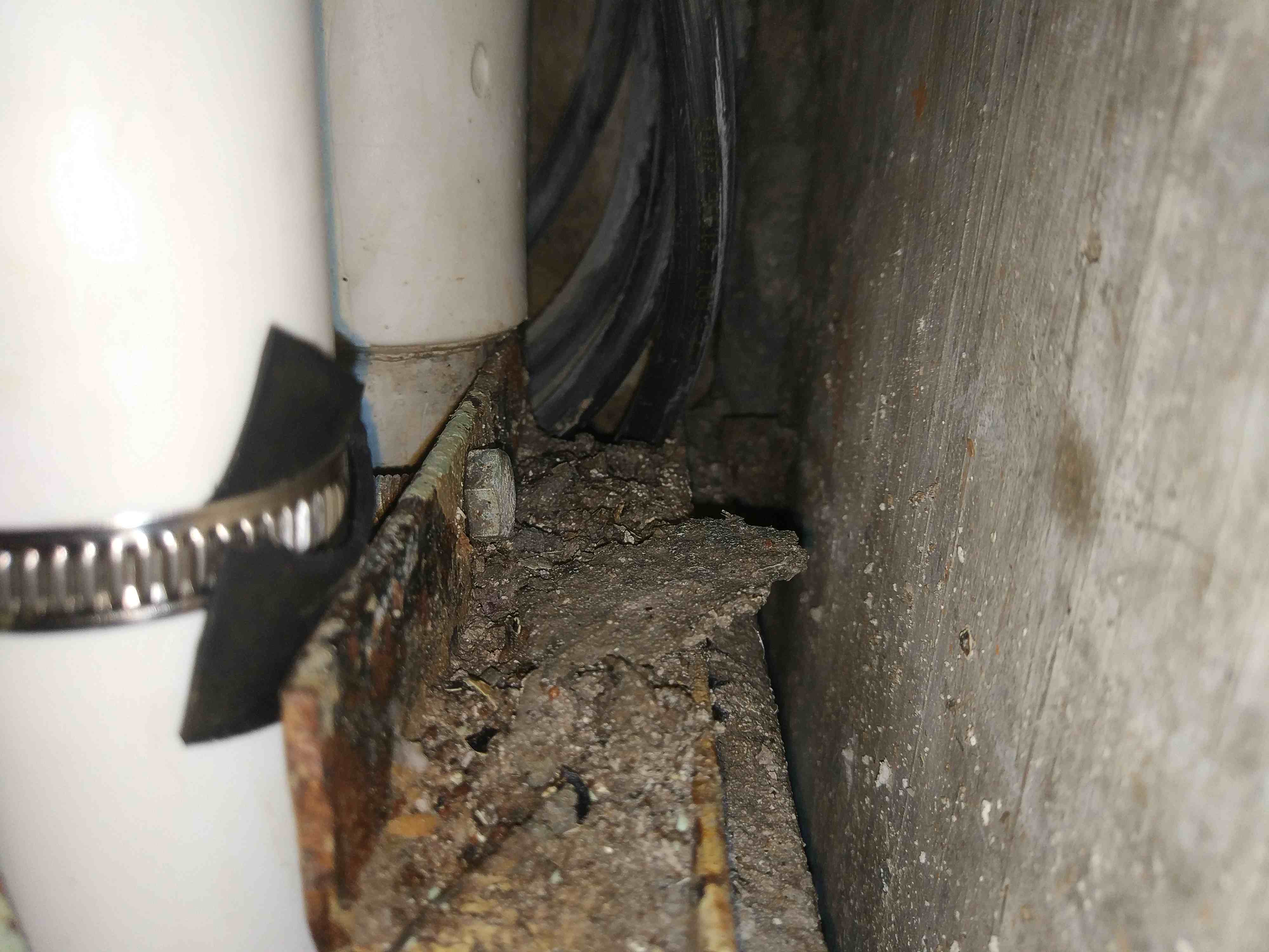

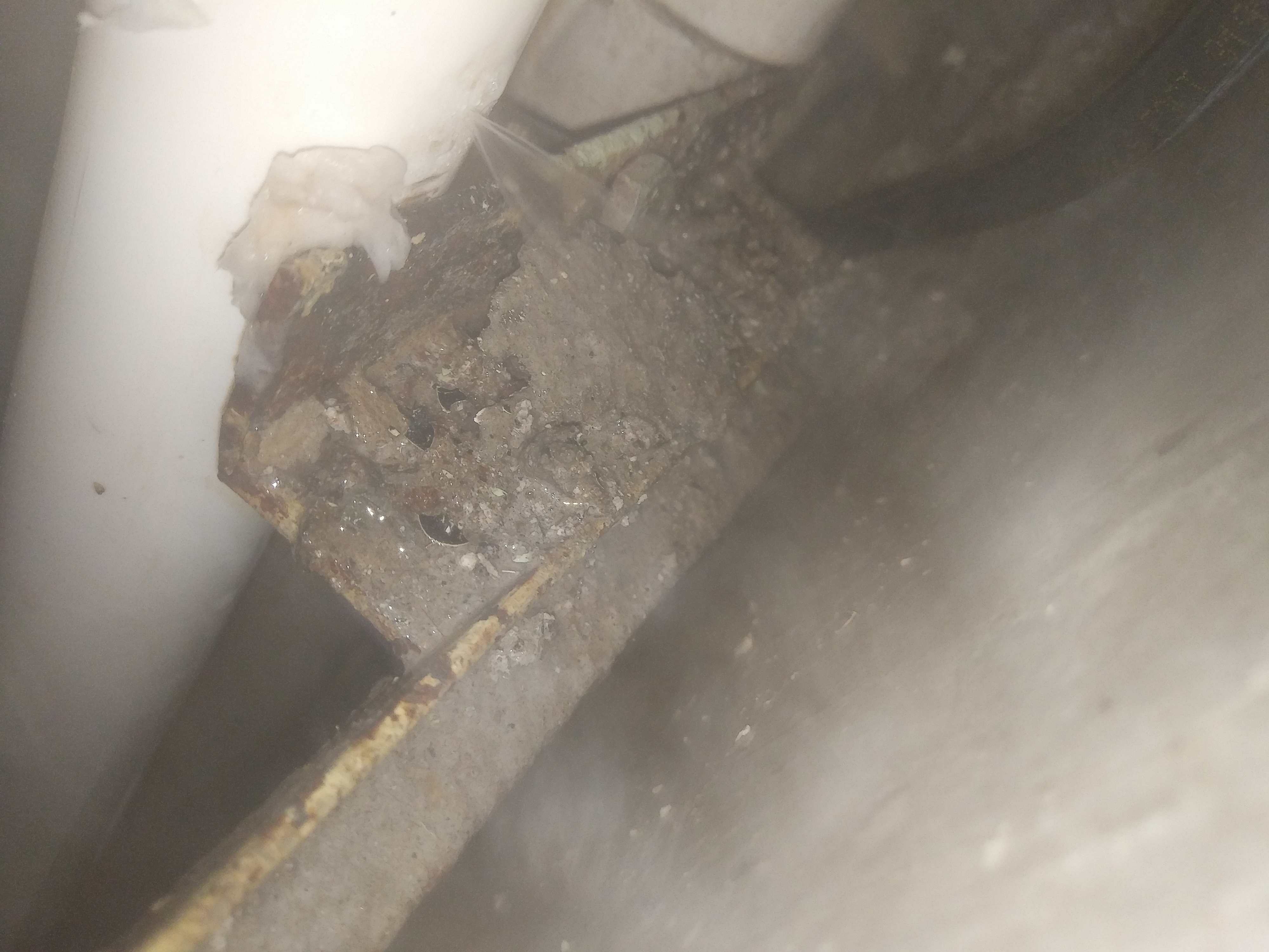

Добрый день! Сосед снизу позвонил, говорит течет по стояку. Я посмотрел - действительно, появилась дырка в армированном полипропиленовом стояке и оттуда хлещет вода. Стояк горячей воды. Как такое может быть? Что теперь делать? Сантехник пришел, одел хомут и резинку. Течь прекратилась. Но я же не могу все время жить с этим хомутом...

Remonter\/, красивая фотография! Хотя и грустная по сути... В качестве идеи - не могла дырка получиться от того, что её протер стальной уголок, который рядом? Не очень видно, но есть затертости чуть ниже отверстия откуда вода хлещет

Pekkonen, ну, как бы дырка образовалась выше, чем уголок. Я просто боюсь, вдруг труба некачественная и в любой момент могут образоваться ещё свищи или же прорвет стояк. Поэтому мб стоить заменить стояк полностью, на какой-нибудь самый дорогой чешский полипропилен, например.

Pekkonen написал: В качестве идеи - не могла дырка получиться от того, что её протер стальной уголок, который рядом? Не очень видно, но есть затертости чуть ниже отверстия откуда вода хлещет
Сначала тогда должна стереться шкурка с ПП. Да и какая разница - переваривать надо сейчас и срочно, иначе на новый год можно оказаться с дырой в стояке и без воды. В УК надо уже бежать

Подложил резинку ещё между железкой и стояком.
