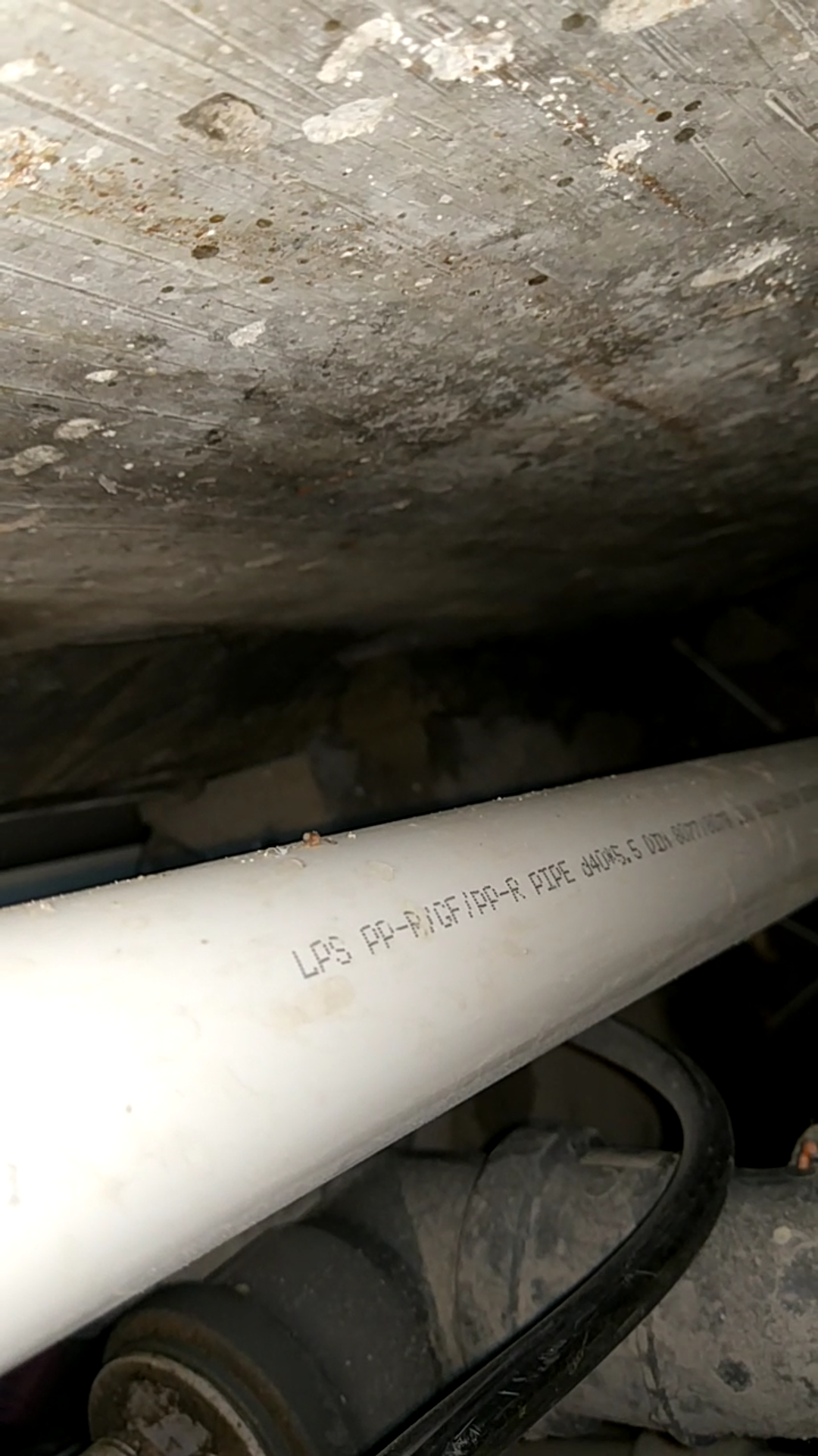

Remonter\/, У соседей выше/ниже есть доступ к стояку? Они дома? К тому... что прям сейчас переварить кусок стояка длиной в этаж

BV, то есть, вы к тому, что могут ещё свищи рядом появиться? Стоит ли менять стояк полностью? Дорогая работа выйдет. Так как теперь похоже я отвечаю за стояк.
Сообщений: 138845
30.12.2017 в 14:24:33
Remonter\/ написал: BV, то есть, вы к тому, что могут ещё свищи рядом появиться?

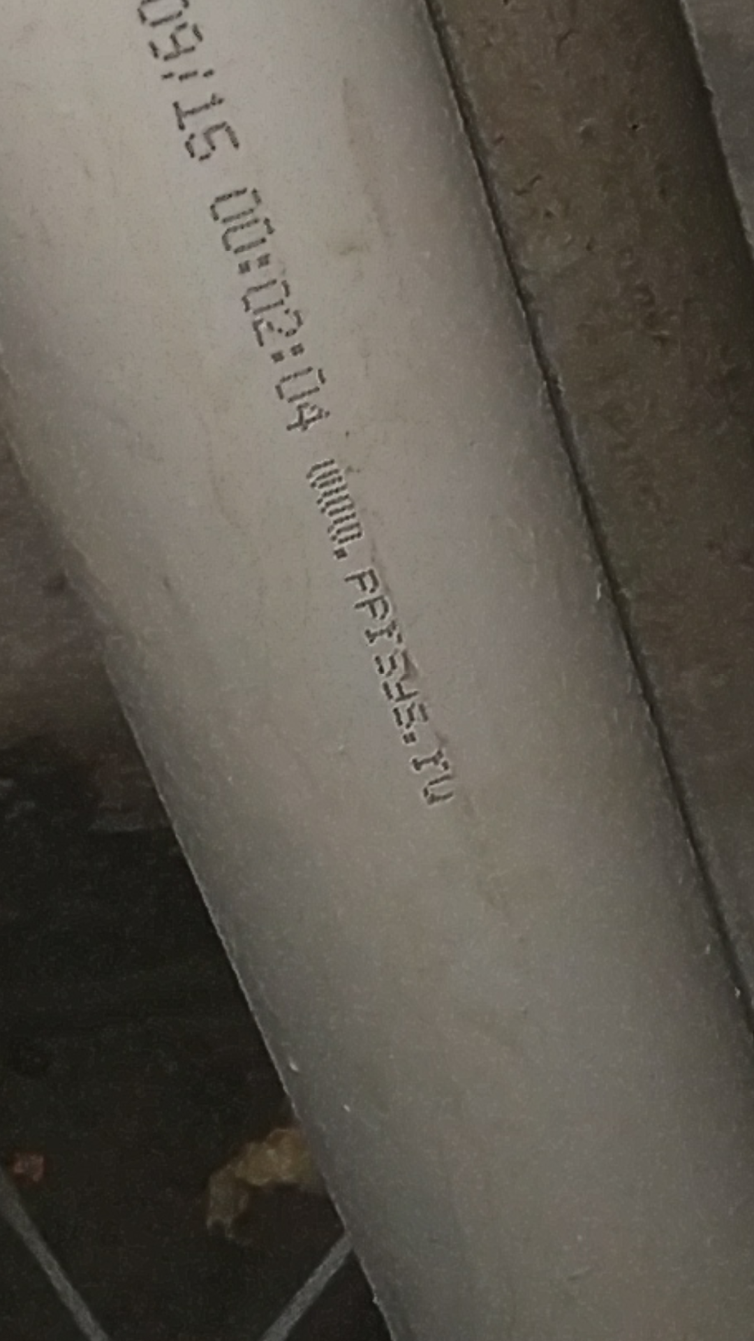

Может этот раскрыться больше... рядом, или новые... С таким дефектом доверия этой трубе уже нет. Марка трубы? Производитель? (из ближайшего хозмага? :))
Remonter\/ написал: Стоит ли менять стояк полностью?
ИМХО, да.
Remonter\/ написал: Дорогая работа выйдет.
Что там слишком дорого? Сделать заготовку с отводом. отводами. Вырезать кусок ножницами. Вставить заготовку и спаять. Проблемка только - что сверху капель будет... Сначала паять нижний стык, потом уже припаянную муфту на верхний стык

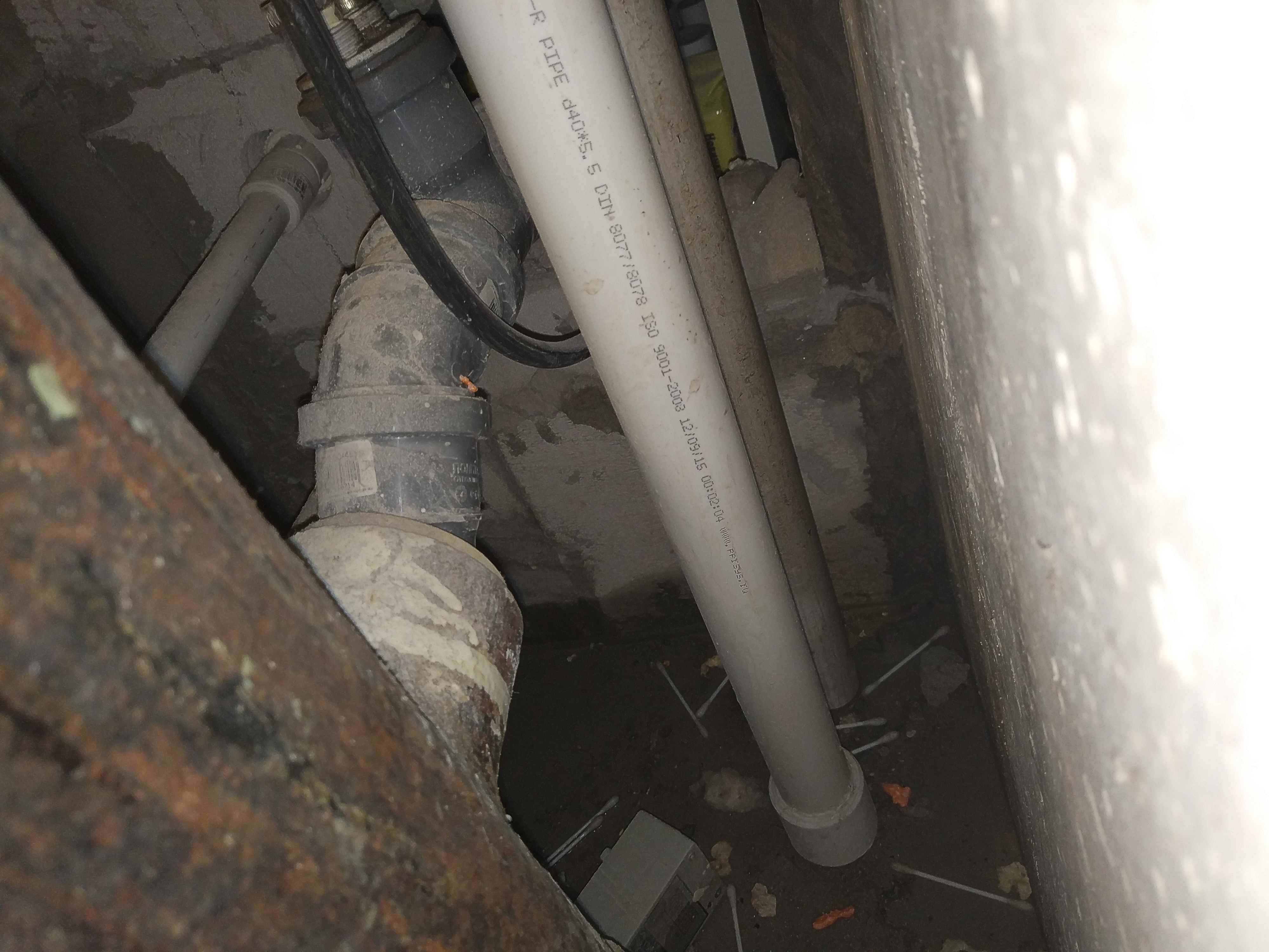

Давно менялась эта труба? И ..... тем более - стояк горячей воды!

BV написал: Давно менялась эта труба? И ..... тем более - стояк горячей воды!
BV, два года назад.

А проблему капель сверху мне решали просто - мякишь хлеба или туалетную бумагу засовывали в отверстие.
Посоветуйте, плиз, мне самый лучший полипропилен (диаметр 40)!

Remonter\/ написал: BV, два года назад.
Для плохой трубы на горячей воде, и если давление не маленькое - вполне достаточно чтобы помереть

Remonter\/ написал: Посоветуйте, плиз, мне самый лучший полипропилен (диаметр 40)!
А выше-ниже стояк ПП по проекту дома, или сталь?
