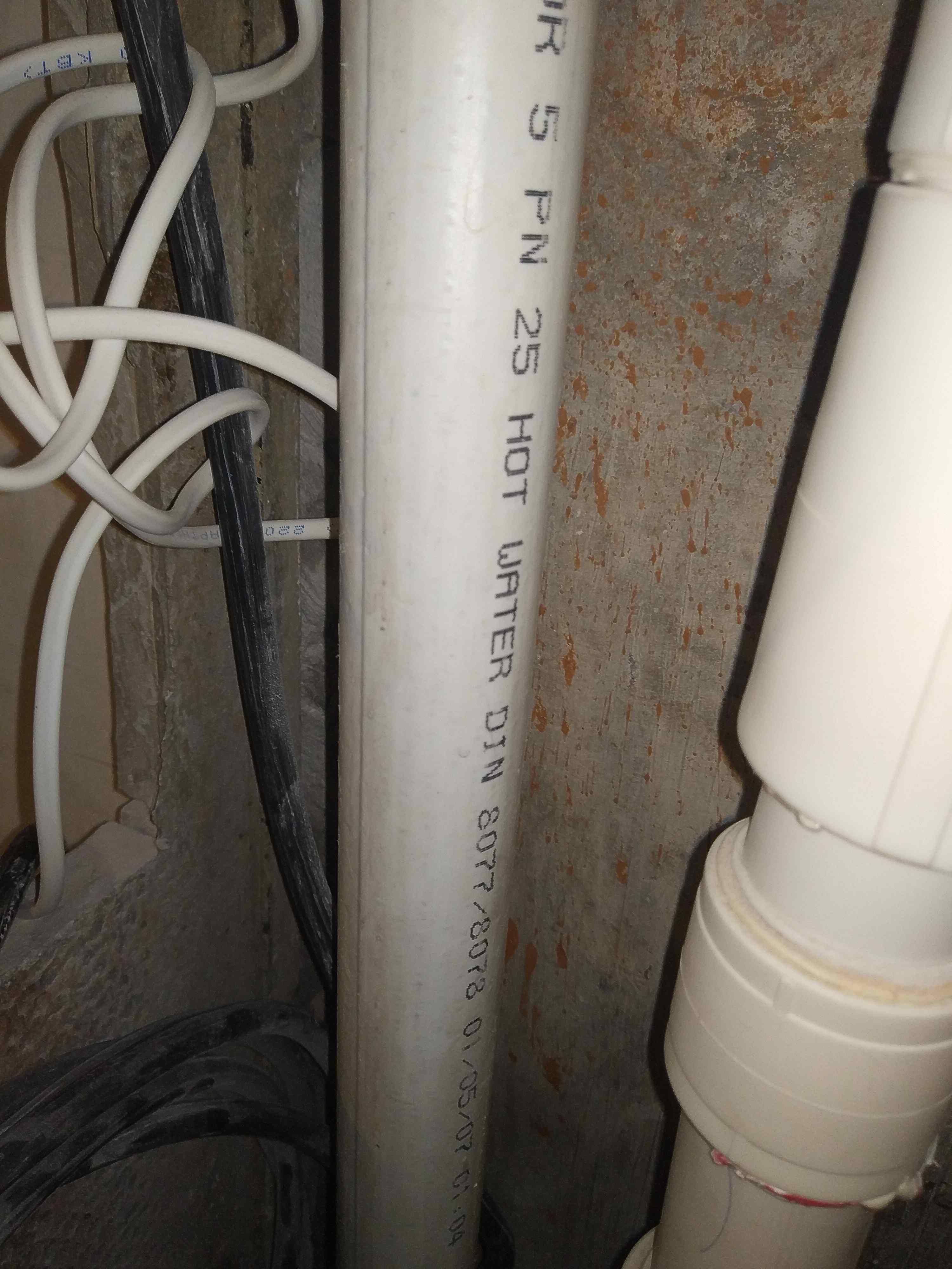

Remonter\/ написал: Так как теперь похоже я отвечаю за стояк.
Изначально стояки были стальные видимо? УК/ЖЭК и т.п. конторы обычно сами направо и налево лепят самый дешманский ПП, особенно когда речи идет о работах за свой счет, в т.ч. и замена стояков. Причём документов по работам обычно не дают (по крайней мере я не сталкивался с обратным) - акты и т.п. вещи. Хотя вполне возможно что в вашем случае они пойдут на принцип и не захотят менять вам стояк бесплатно. Но ИМХО это будет "не совсем законно" с их стороны! Как уже написал BV выше - аварийка работает без выходных и круглосуточно. Другой вопрос что их работа вполне может заканчивается тем, что перекроют текущий стояк.

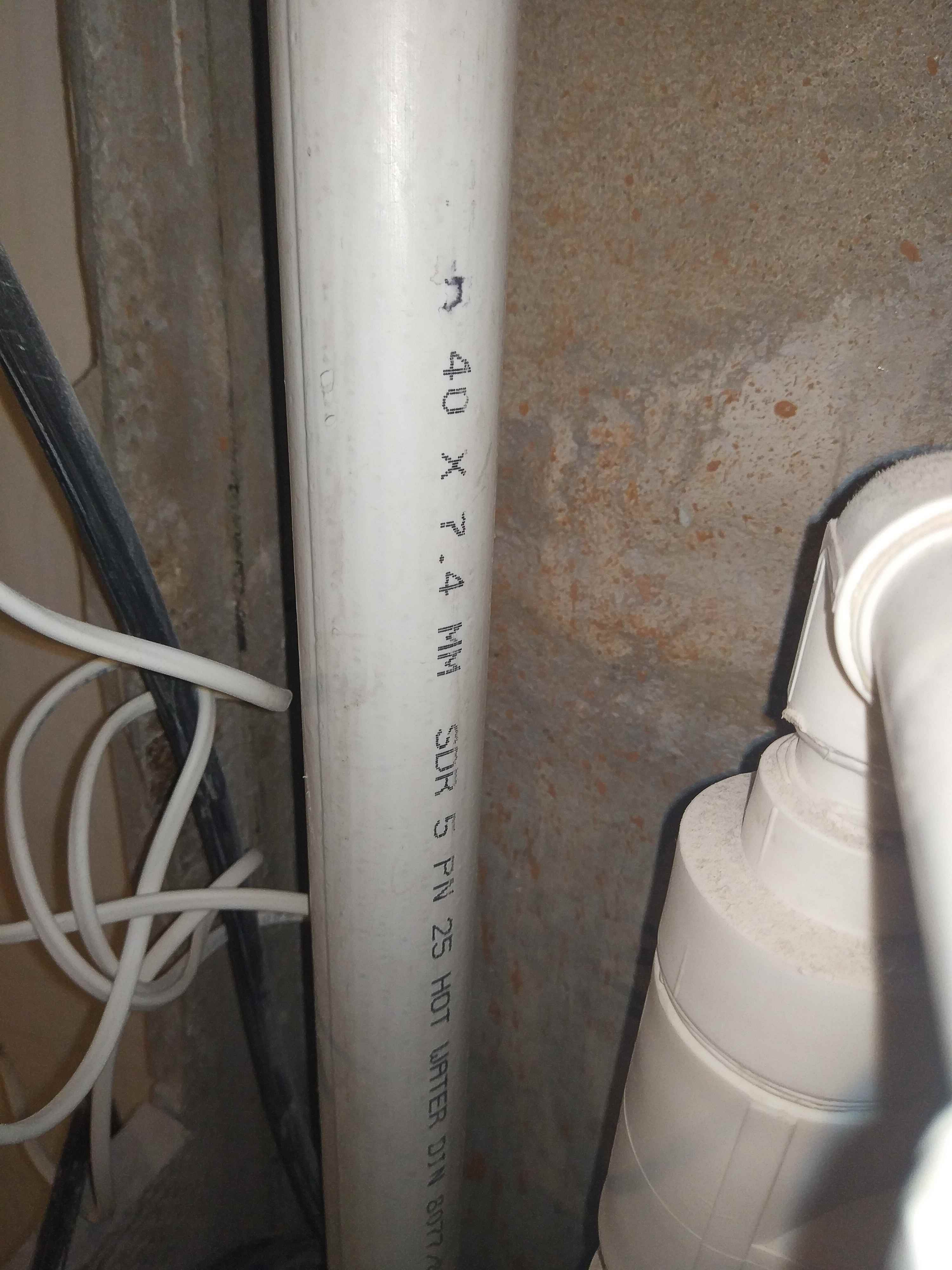

BV написал:
Remonter\/ написал: Посоветуйте, плиз, мне самый лучший полипропилен (диаметр 40)!
А выше-ниже стояк ПП по проекту дома, или сталь?
BV, весь дом - полипропилен. В 2011 капремонт делали.

30.12.2017 в 14:43:40
Pekkonen, у меня стояла полипропиленовая труба с алюминиевым армированием до этого. Одинаковые на горячую и холодную воду. Весь алюминий вспучился на горячей трубе, поэтому было решено заменить стояк на армированный стекловолокном.

Remonter\/ написал: Pekkonen, у меня стояла полипропиленовая труба с алюминиевым армированием до этого. Одинаковые на горячую и холодную воду. Весь алюминий вспучился на горячей трубе,
Бывает. "Потеет" - немного нарушена технология, но не взорвется от этого.

30.12.2017 в 15:28:49
PS Таких свищей не видел. Обычно лопается вдоль - больше или меньше. Так что не затягивайте

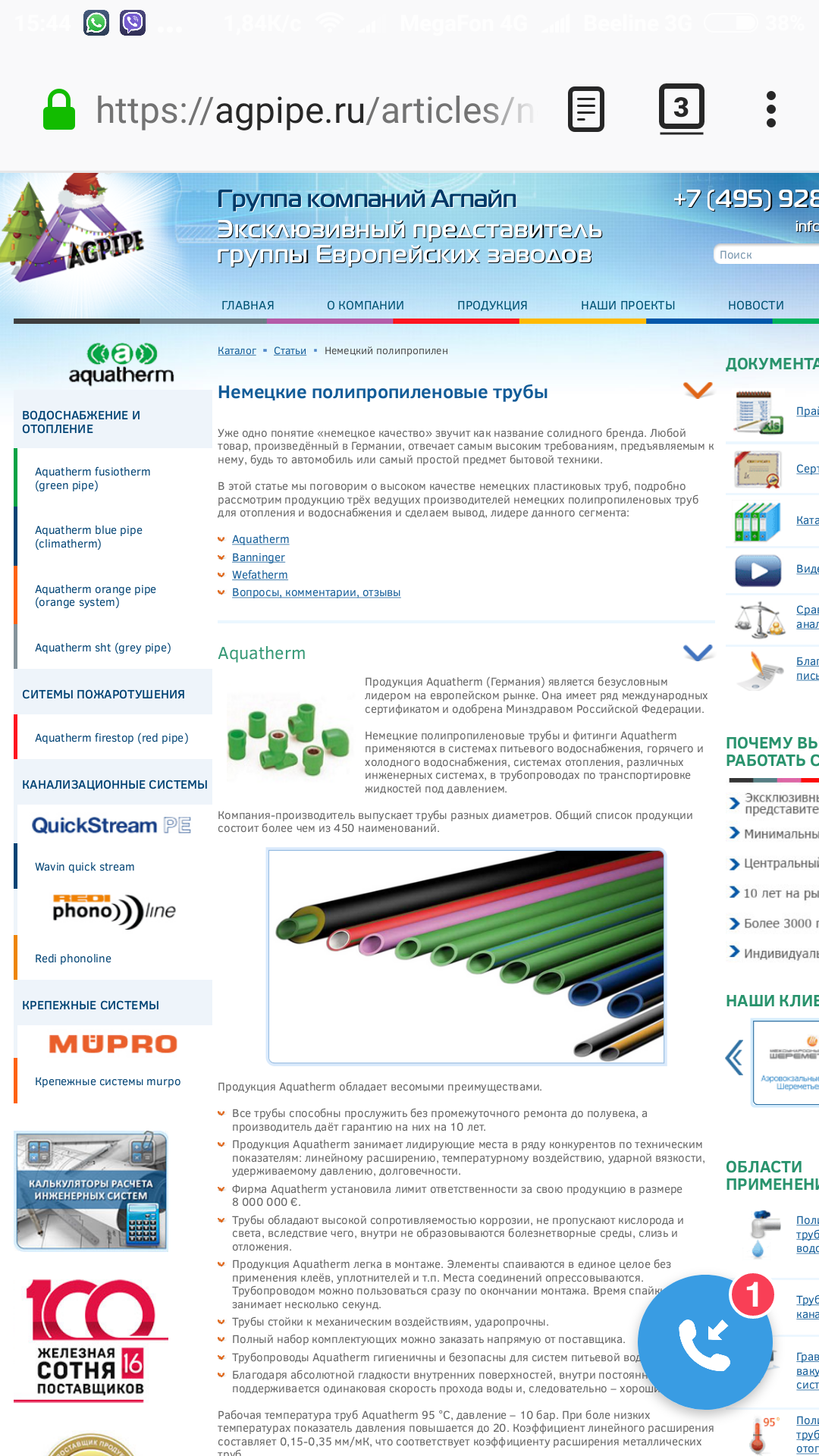

Разговаривал со знакомым сантехником сейчас - сказал для полипропилена это нормально:) Болезнь такая у них. И нету полипропилена лучше или хуже, они все примерно одинаковые. Можно прийти на рынок и попросить попрочнее. Но я буду искать европейский.
Remonter\/
Remonter\/
Регистрация: 17.04.2016
Сообщений: 629
30.12.2017 в 15:45:18
Вот, например, Германия:
