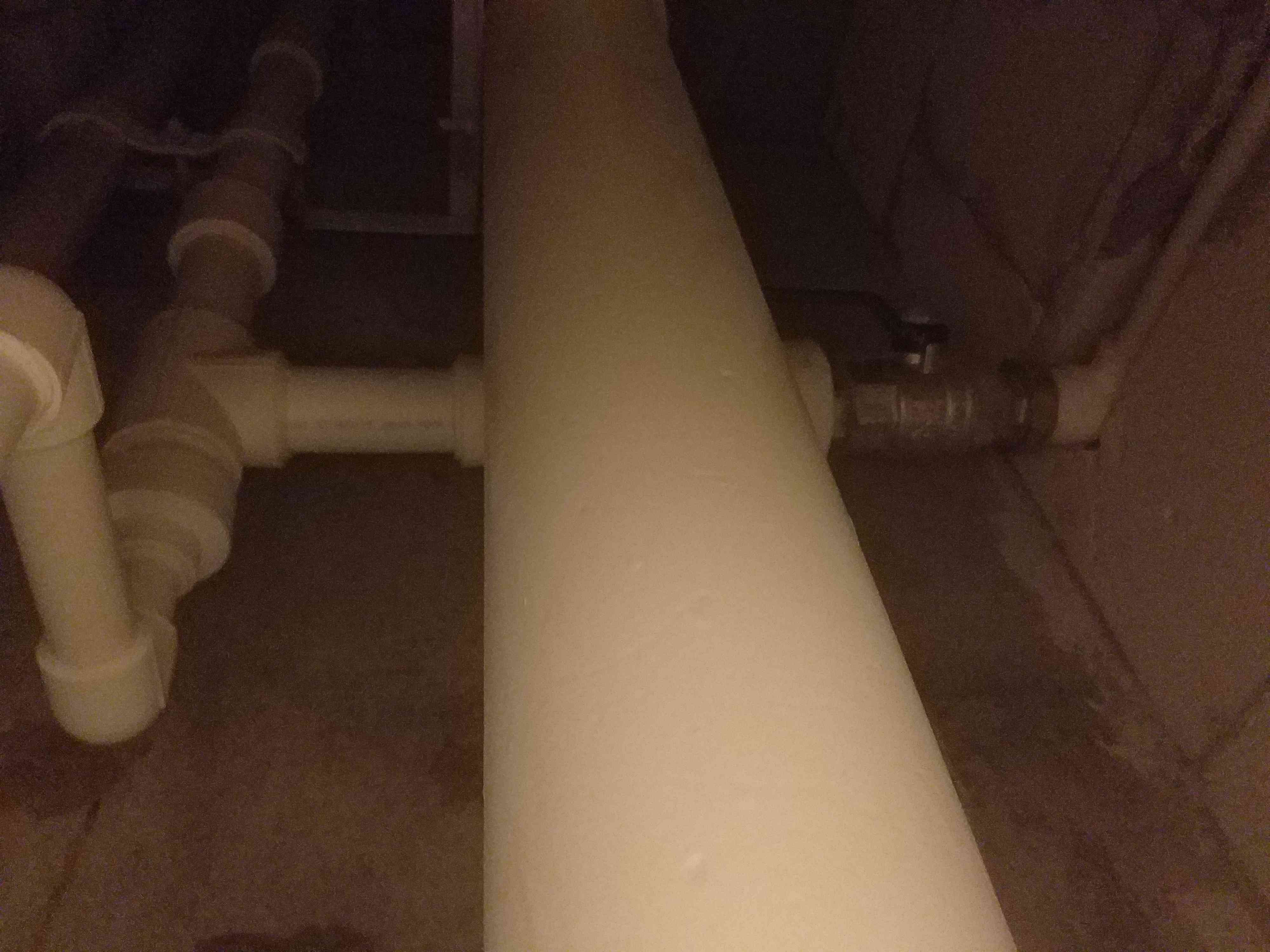

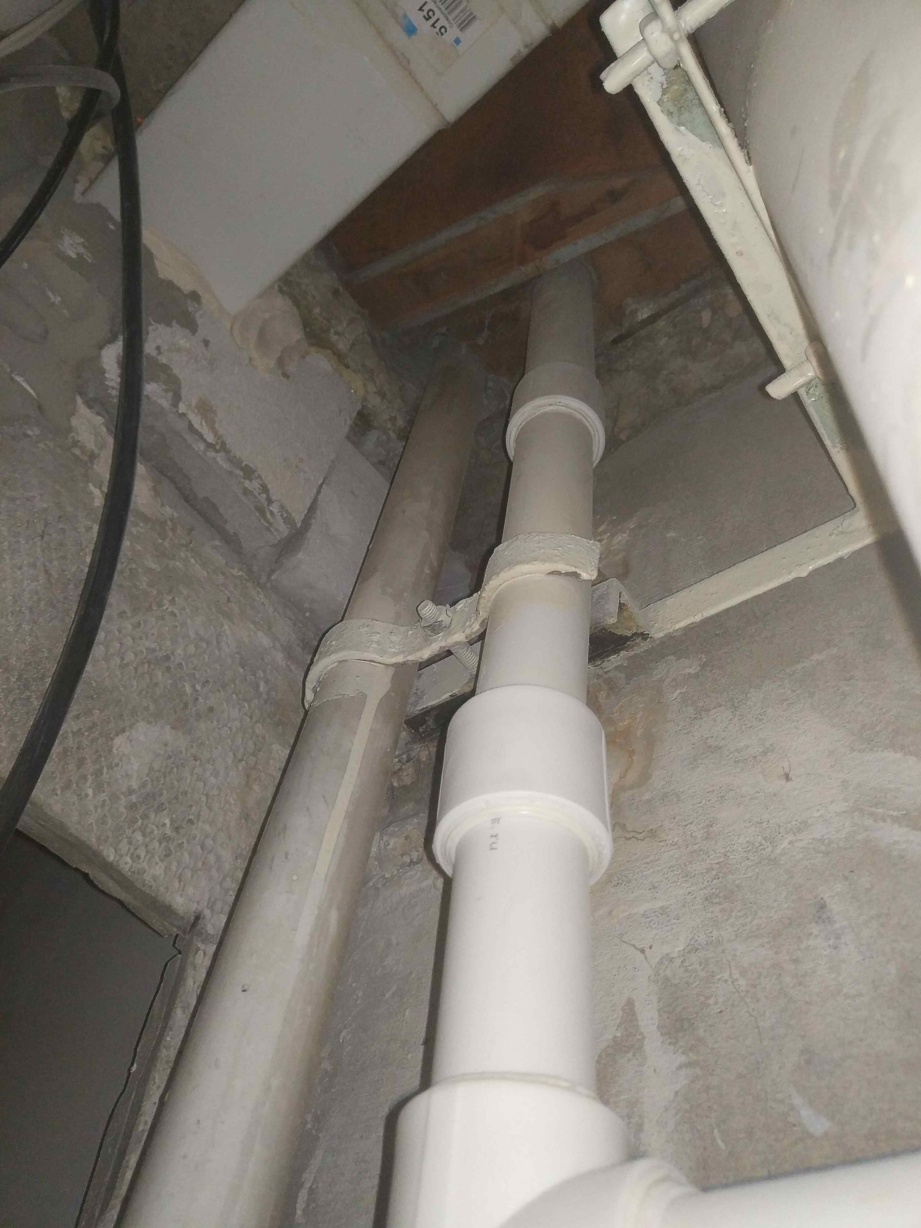

BV, правильно ли я понимаю, что сначала приваривается нижняя часть стояка, потом верхняя и после этого впаивается компенсатор?
Сообщений: 138942
30.12.2017 в 17:30:11
Remonter\/, по месту смотреть, как удобнее, и как будет меньше сверху капать. Возможно, проще будет спаять заготовку, потом нижний стык, а потом самый верхний стык. Тот кто паять будет - сам решит как

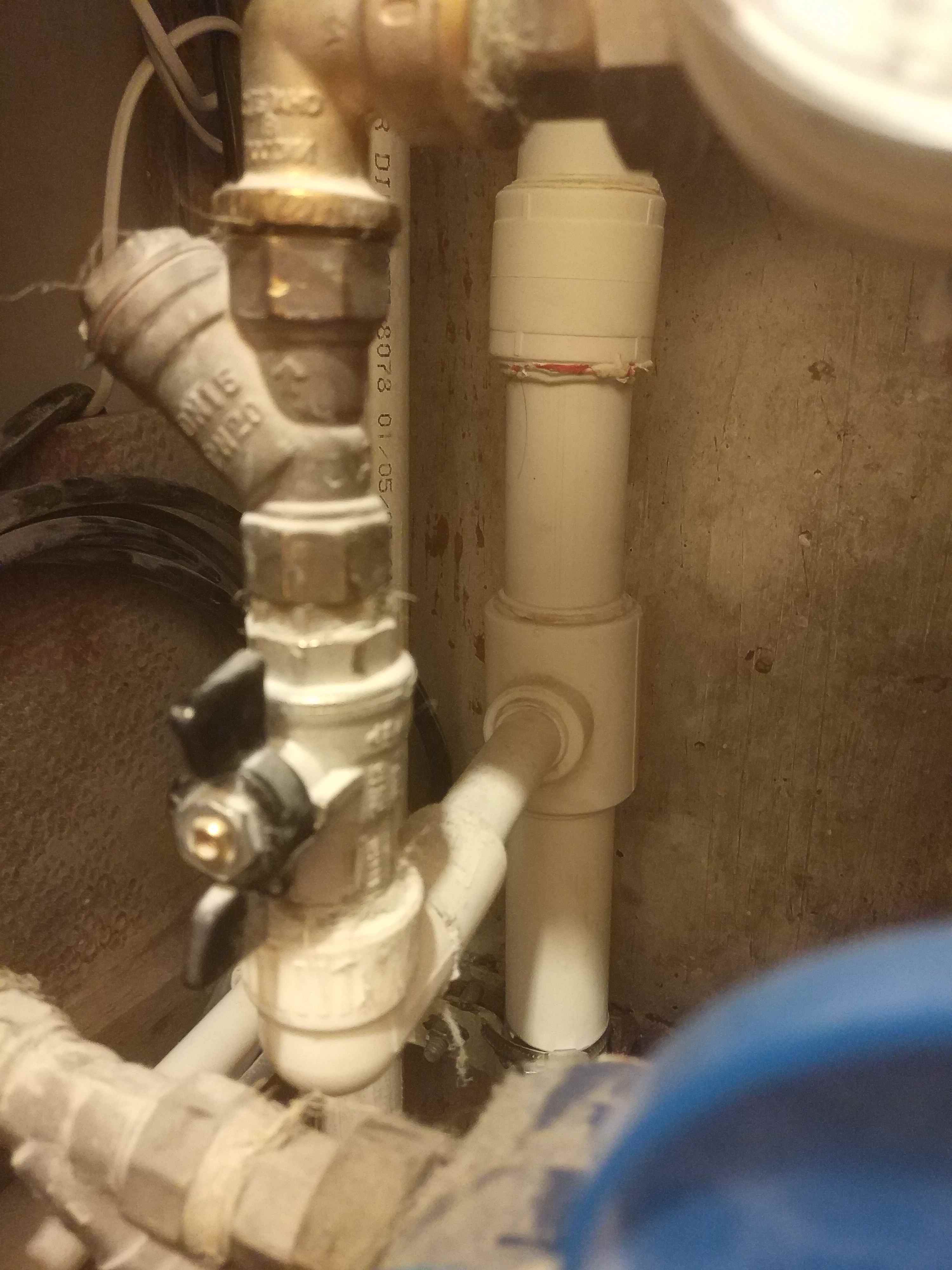

Remonter\/, ого, такого левака этот форум давно не видел. И где начало и конец участка стояка именно из этой трубы? Её всю надо под корень вырезать.
«Знакомый сантехник» уже начал отмечать что-ли, что несёт такую чушь?
Заведомо хороший полипропилен, для ГВС на десятилетия можно рассчитывать: Ekoplastik, FV-Plast, T3S, Aquatherm, Wefatherm, Baenninger.

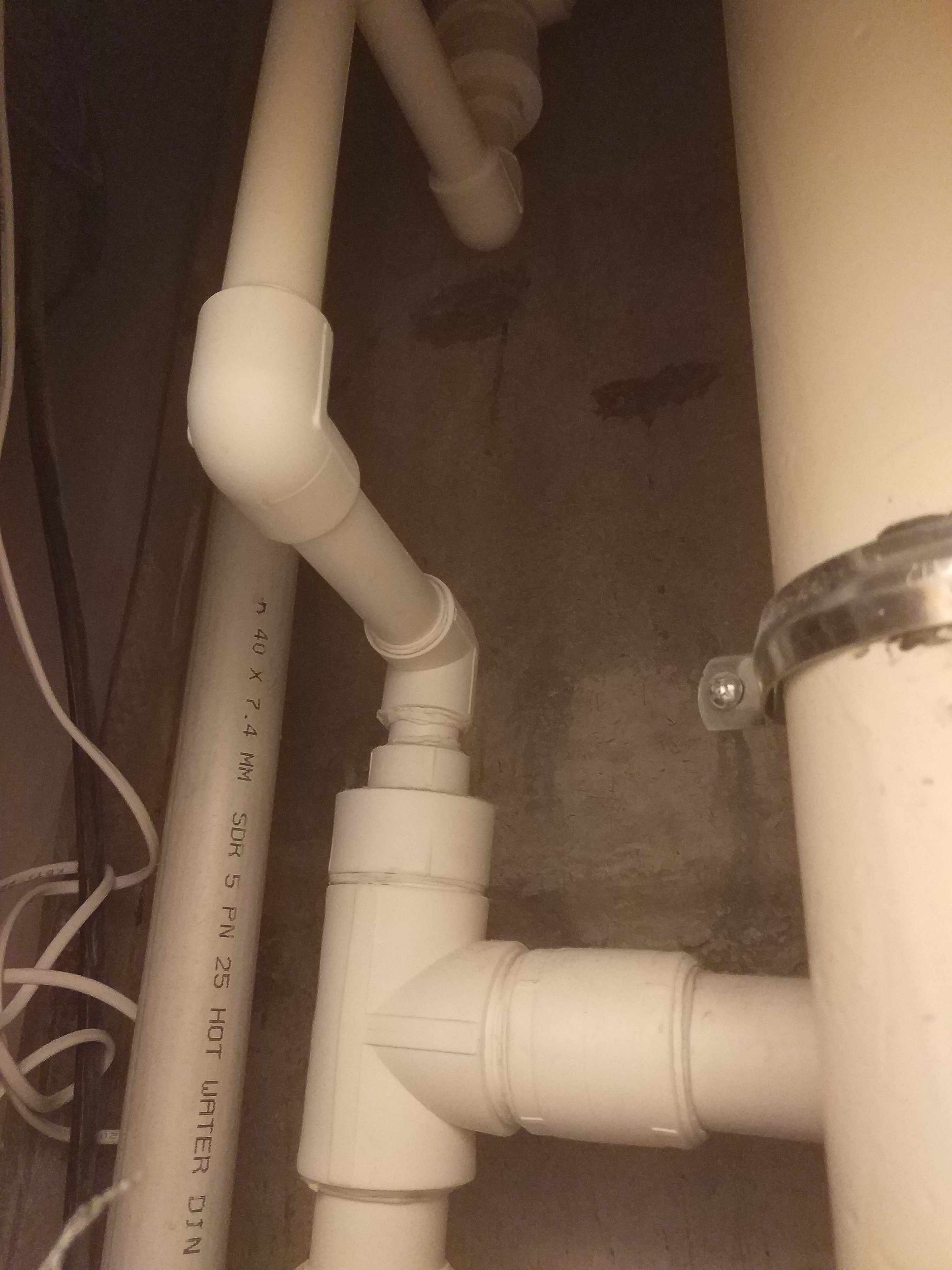

Remonter\/ написал: И нету полипропилена лучше или хуже, они все примерно одинаковые.
Это неправда.Качество напрямую зависит от производителя.Самый доступный по цене и качественный - это FV-Plast,Ekoplastik...Немецкие заметно дороже... Нужно менять всю трубу,неизвестно какие сюрпризы ещё могут быть... Такой дефект вижу впервые 15 лет работы с полипропиленом...встречалось текут стыки...лопается труба...но такое впервые... :confused:

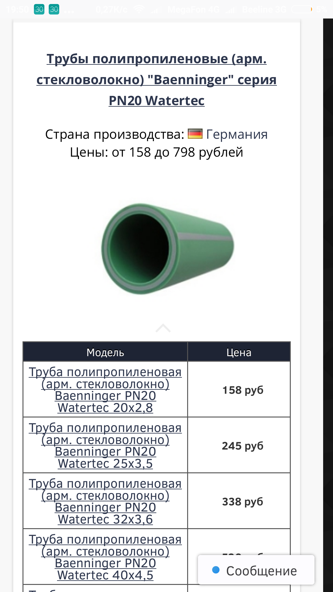

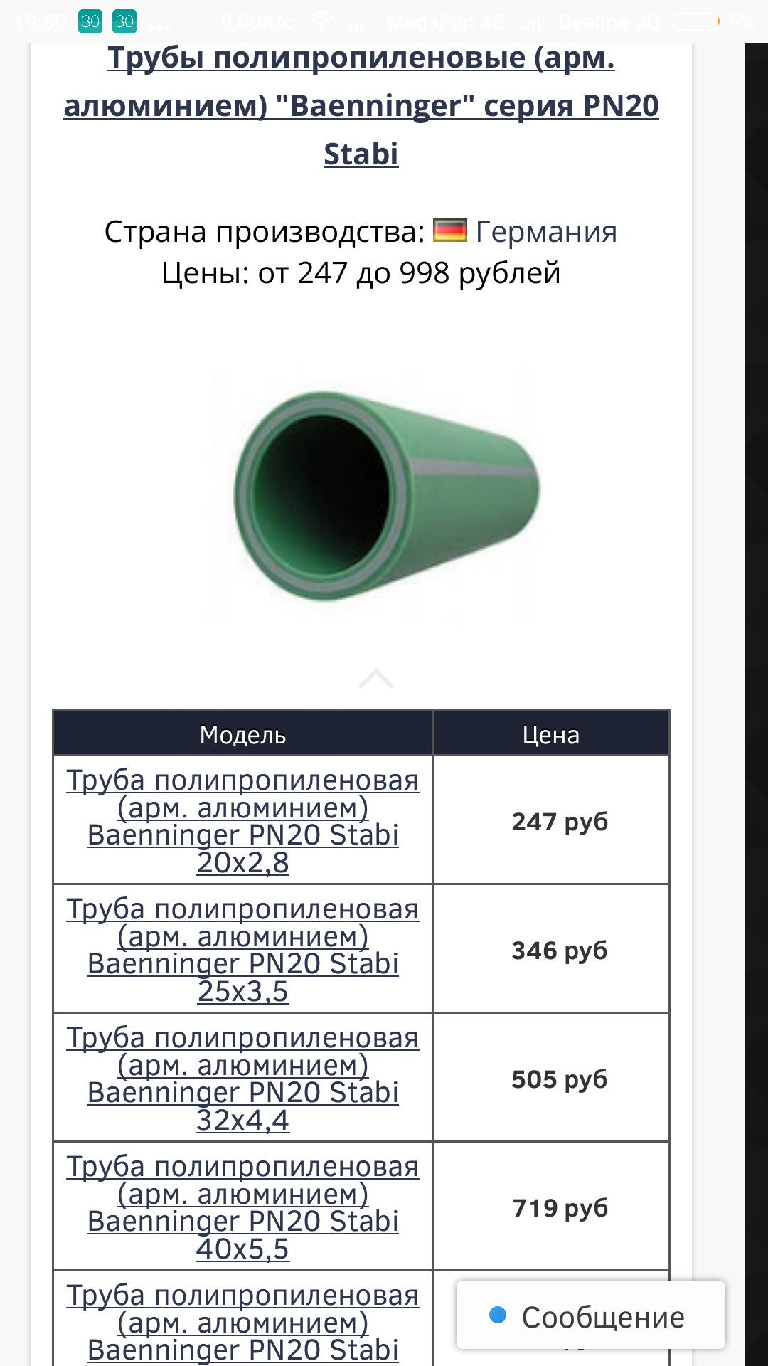

Берите baeninger в стэлмаркете. И фитинги их же латунные.
Правда он зелёный в полосочку.
Мне его санта когда паял, говорил что разница очень заметна даже в части монтажа.

Alexey_Spb написал: Берите baeninger в стэлмаркете. И фитинги их же латунные.
Alexey_Spb, это Германия? Мне нужен САМЫЙ качественный. На таких вещах экономить нет ни желания, ни возможности.

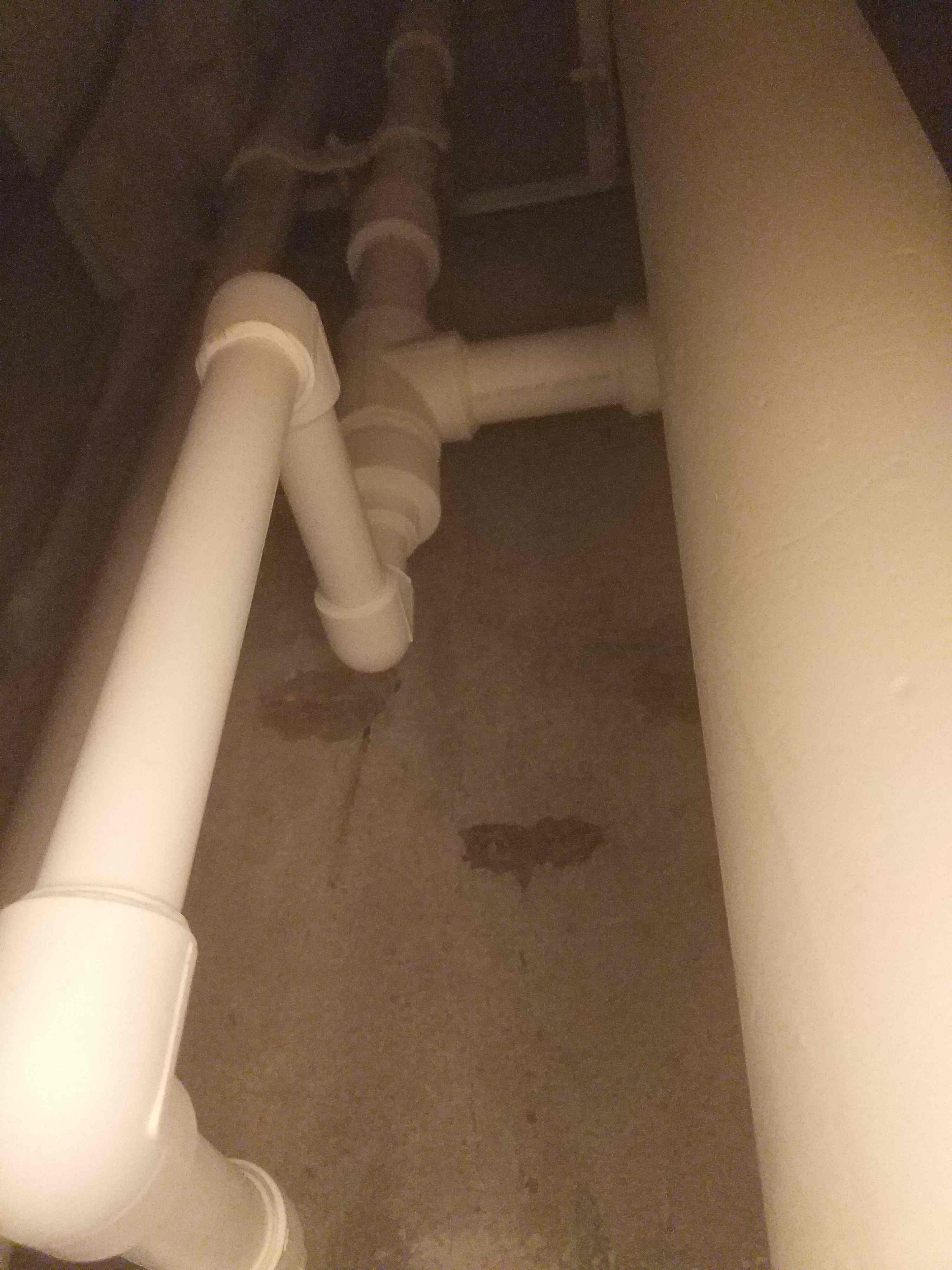

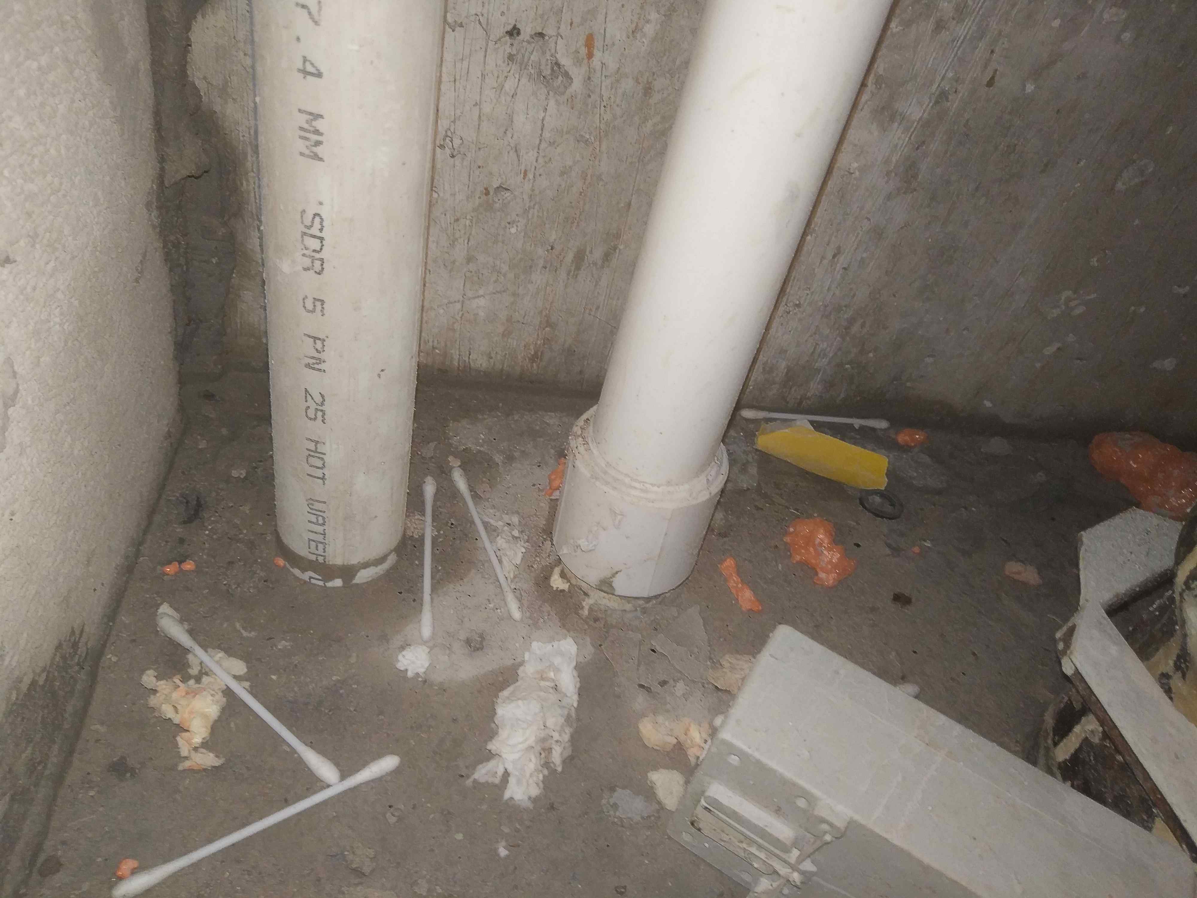

30.12.2017 в 19:11:12
Вот такой стояк полностью. Внизу наливной пол, но его раздолбать легко.

30.12.2017 в 19:17:43
Когда начал ремонт в квартире, а это почти три года назад, понятия не имел, что бывает что-то лучше или хуже. Пришел на рынок, попросил ХОРОШИЙ. Мне дали "хороший". А теперь все вырезать придется, ломать часть стены на кухне, долбить наливной пол в стояке:) Я понял, как лучше сделать. Полностью сделать заготовку, компенсатор подлиннее. Чтобы он имел "ход" и можно было приварить вторую часть после сварки первой.

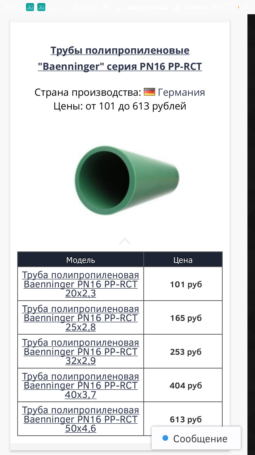

30.12.2017 в 19:52:53
Подскажите, пожалуйста, какая серия лучше? Или проще выбирать - чем дороже, тем лучше?
