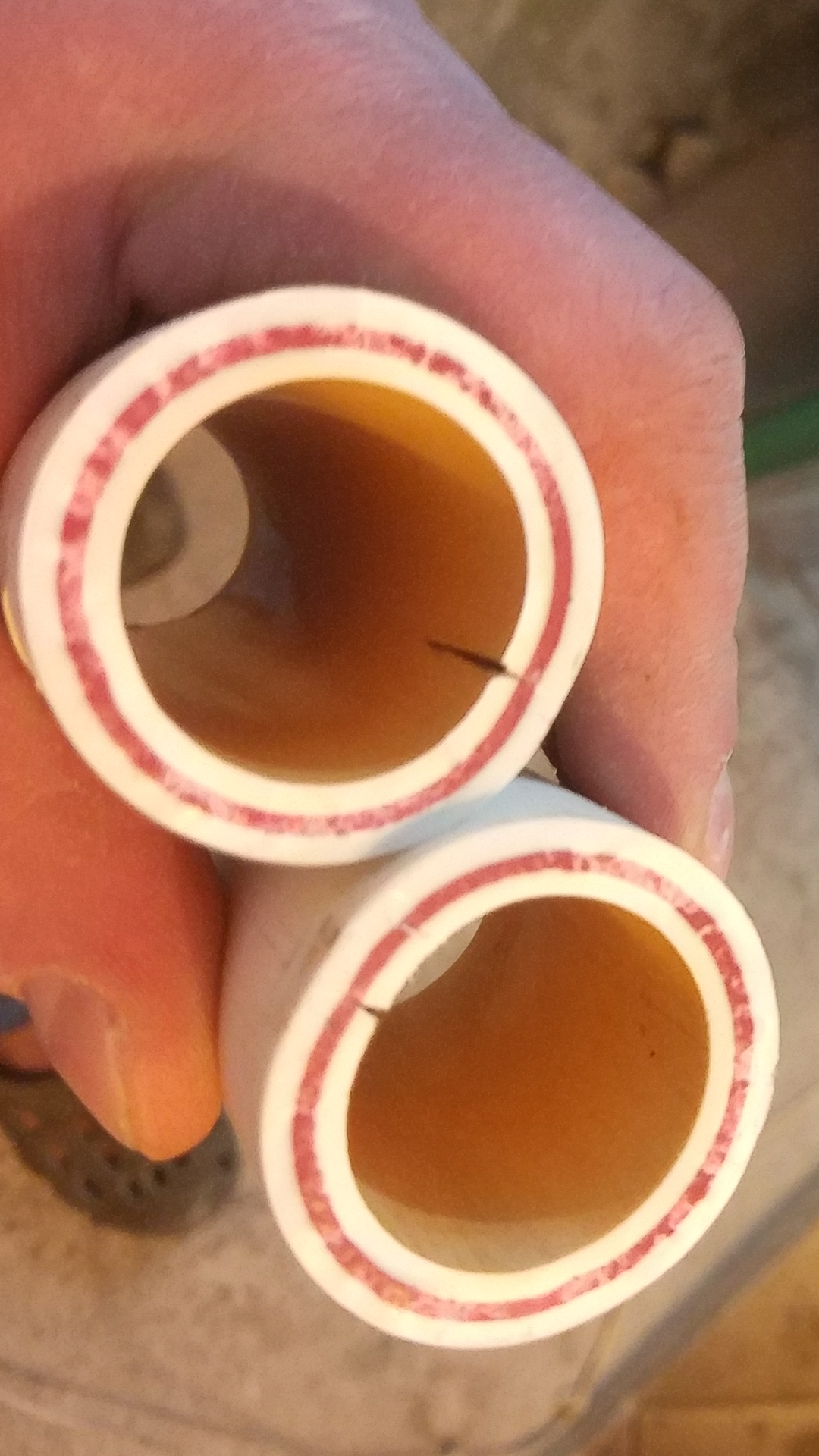

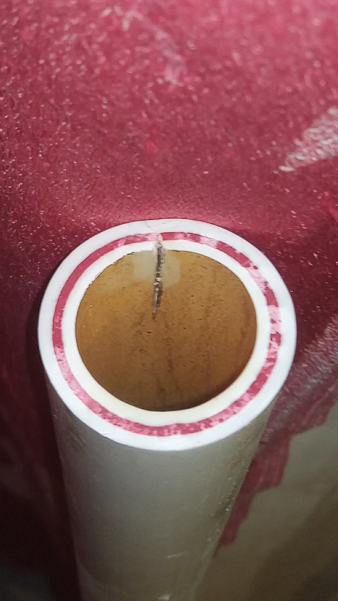

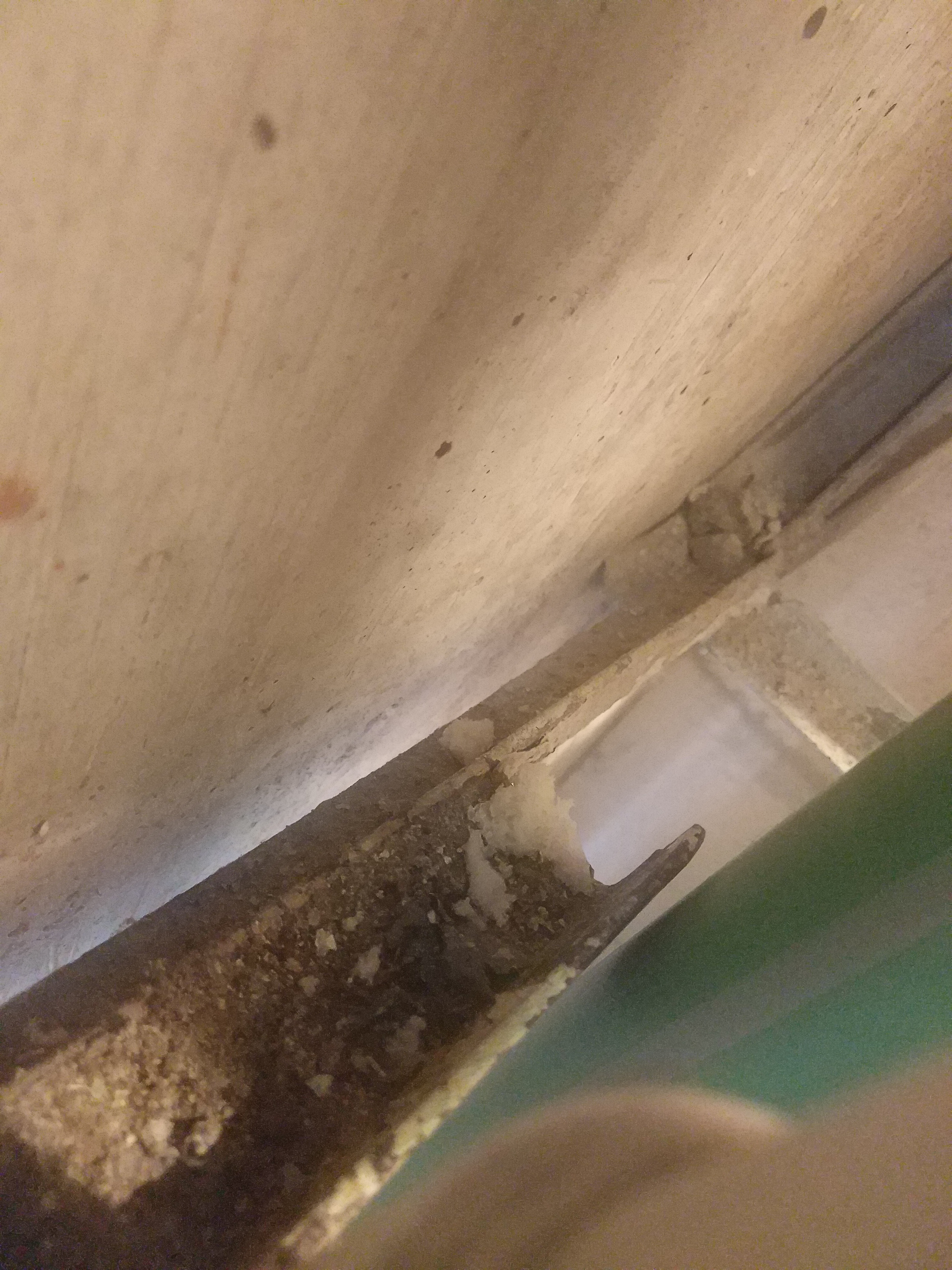

20.03.2019 в 13:06:35
Вот такие трещины были в стояке в двух местах (где труба железкой прижимается к уголкам).
Больше я никогда не буду прижимать трубы к уголкам.
Толи пропилен дерьмо, толи уголки не такие.
Mazayac
Mazayac
Регистрация: 12.05.2009
Сообщений: 20612
20.03.2019 в 13:42:50
Remonter\/, пластиковые трубы никакими "железками" прижиматься не должны, есть же нормальные хомуты для крепления.
