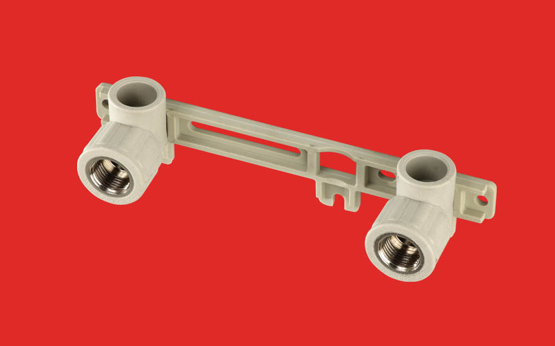

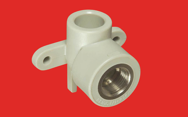

genuimous написал: ПП-вывески для смесителей (у FV-plast точно) 1/2 дюйма имеют смециальные большие ушки и монтажную пластину.
Это вот такая, парная?
Я пока присматриваю вот типа таких
в комбинации с металлическими удлиннителями на 1/2" через стену. Еще мне понравилась идея с резьбой на 32 мм, вот такой бы фитинг да с монтажными ушками, да с удлиннителем, в который останется только эксцентрик вкрутить.

ИванКо написал: Это вот такая, парная?
Нет, по одиночке. У них с лица насаживается металлическая планка размером ~8*3 см. Подвод снизу (сбоку, сверху) за облицовкой т.к. вывеска угловая, монтируется заподлицо с плиткой (для чего в комплекте есть проставка под разную толщину облицовки).

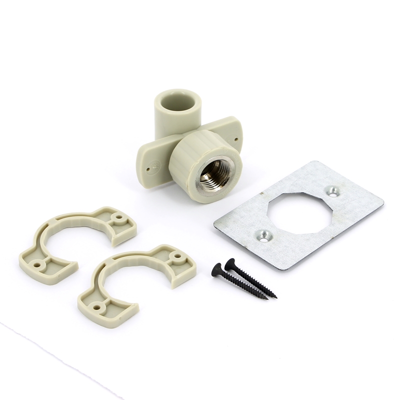

Вот такое:
Даже в нашем колхозе есть.
Поясняю: между пластиковыми ушами и стальной планкой гипсокартон (или аналогичный листовой материал), затем укладывается плитка. Как видите, пластина граненая и будет держать вывеску на кручение при монтаже эксцентриков под смеситель.

genuimous написал: Как видите, пластина граненая и будет держать вывеску на кручение при монтаже эксцентриков под смеситель.
Да, отличный вариант. Подходит по монтажной задумке и в хозяйстве есть подходящая пластина. Осталось найти такие уголки и удлинители в стену. Спасибо!

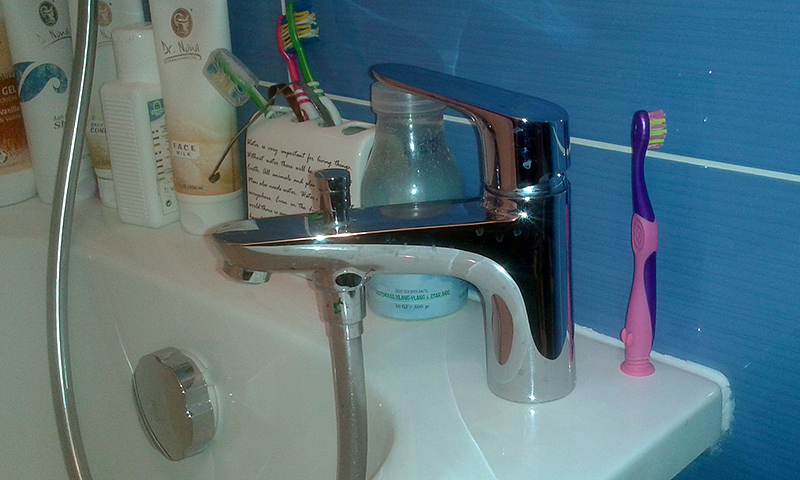

я сделал так:
трубы внизу, если не надо вести к умывальнику, то их и не видно за экраном ванны (если есть) ПРи этом стены гладкие, трубы не замурованы. ИМХО самое грамотное решение. Минимум трудозатрат и финансовых затрат минимум.
А еще сыну 3,5 года удобно мыть руки, так как смеситель низко. :)

rumb, а что за смеситель такой? Умывально - душевой? :) Трубы внизу клееные?

Это Hansgrohe Focus E2 Monotrou, еще видел такой конструкции у Ideal standart (подешевле). Больше не нашел. Трубы внизу медь 15х1 на пайке. Просто покрасил, так как они идут дальше из под ванны к раковине.
