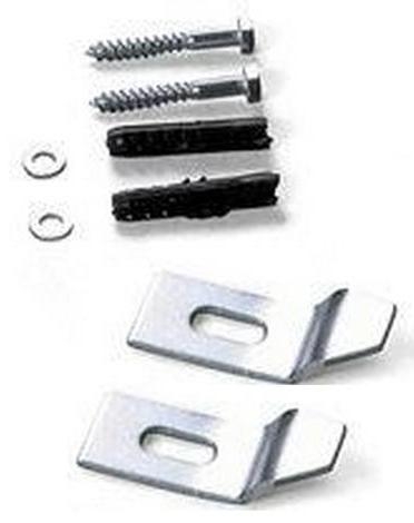

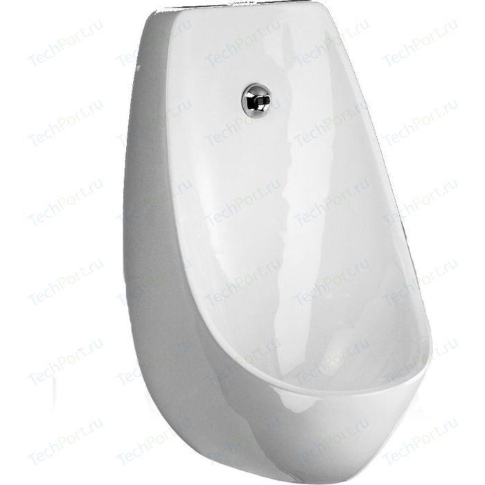

Друзья, помогите, пожалуйста! Купил писсуар "Jika Domino".
Достаточно массивный. К стене он крепится вот такими лапками:
Хочу повесить его на стенку сантехшкафа из ГВЛ. Как лучше укрепить стену? Думаю проложить сзади лист толстой фанеры - этого будет достаточно?

Дерево - не лучший материал, там где может быть протечка воды. Можно предусмотреть пару дополнительных профилей под места крепления. А если гвл двойной (да и даже одинарный) - в принципе достаточно двух металлических пластин.

BV, Вы держали в руках эту модель писсуара? Тяжеловат...
Профили в пол должны упираться, или просто подложить достаточно? Ширина простенка между инсталляцией унитаза слева и стеной справа - около 50 см. Думаю сделать её из Кнауф-панелей (двойной ГВЛ).

Вадим М, страница 17 документации Там всё: и расчёт допустимой нагрузки, и выбор типа крепежа, и про доп.стойки в каркасе.

Mazayac, спасибо! Там, как я понял, для листов гипсокартона расчеты? ГВЛ попрочнее будет? По опыту, по ощущениям, подскажите, пожалуйста, такой писсуар повесить на двойной лист ГВЛ шириной 50 см, высотой 110 см, приложив сзади 2 стальных уголка - будет достаточно?

Вадим М, для ГВЛ тоже 17 страница, только вот тут Я бы расположил стоечные профили (не стальные уголки) каркаса так, чтобы на них приходились точки крепления, закладная из фанеры наверное излишняя в этом случае.
