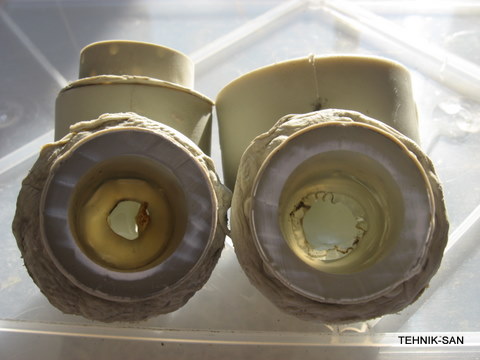

Technik-san
Technik-san
Техник-сан
Регистрация: 10.10.2006
Сообщений: 11553
16.01.2018 в 02:00:11
Вот ещё есть вероятные причины проблемы.
  1. Клинит пластиковый ОК
  2. Перегрет и запаян вн. диаметр на гор.воде
Сообщений: 139348
16.01.2018 в 02:41:22
Ирина945088 написал: Господа я проливала горячую воду и измеряла ее вообщем максимальная 62 потом идёт на спад до 55 и обратно ;(((.
Ирина945088, Спросите в упр компании - как в ваш дом поступает горячая вода....

Technik-san, это в моей квартире или где-то на стояке?
Сообщений: 139348
16.01.2018 в 17:25:58
Ирина945088 написал: Technik-san, это в моей квартире или где-то на стояке?
Ирина945088, Если вы закрыли вводной вентиль холодной воды, и проливая горячую заметили изменения температуры - то проблема ТОЧНО НЕ ВНУТРИ ВАШЕЙ КВАРТИРЫ
