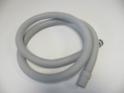

Кот когтем проколол гофрированный шланг слива посудомойки... возможно ли чем-нибудь этот прокол герметично заделать или нужна замена шланга?

Муфту всегда можно сделать ремонтную, т.е. заклеить в несколько слоев. Сначала капнуть клеем, потом бандаж и т.д. Или перерезать по месту прокола, соединив через патрубок на хомуты. Избыточное давление там будет лишь при засоре канализации. А чаще проще новый прикупить шланг).

vioch, . Внутри сливного шланга давление совсем слабое, так что, сначала попробуйте просто, типа, "пластилином залепить". Если не, то намазать клей и замотать бинтом (изолентой)

Иногда проще удлинить канализацию тонкой трубой, а шланг укоротить до места прокола. Полипропилен бытовыми клеями не клеится.

vioch, на первое время просто замотайте несколькими слоями изоленты с небольшим натягом шириной сантиметра 4. (на даче такой бандаж годами работает на водопроводе с давлением 2 бара :)) Если есть - лучше сделать бандаж из герлена - бутиловый каучук все-же надежно липнет и к полипропилену. Есть сантехлента из липкого слоя с бутиловым каучуком, но видел ее только в паре магазинов. "Обычная" армированная лента - не то.
Потом лучше сменить шланг, но и так проработает долгие годы

все так, но в "обычном" шланге резинки на концах бывают просто одеты. Плюс еще его надо поменять - выдвинуть машину и разобрать/собрать

Если кот подрал сбоку от ПММ ... в месте свободного доступа. И не все имеют Ваши навыки. Может автор девушка, и .....

Большое спасибо всем за советы. В итоге при цене нового родного шланга в 649 руб, решено заменить шланг полностью.
Вдруг кому пригодится: артикул сливного шланга для посудомоечной машины BSH ( Bosch / Siemens / Neff ) 00668114
