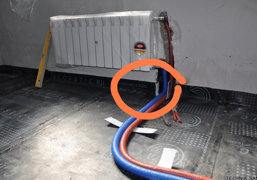

Dron/9K написал: железки - совершенно лишние. я в паре мест прихватил куском шуманета,
более простой монтаж где трубы прихватываются капроновым ремнем (и газовым пистолетом). Но там надо обеспечивать герметичность мест прохода сквозь гидру и делать мягкие нашлепки на шляпки дюбелей. На фото выше - достаточно изящное решение, с сохранением целостности гидро и шумо изоляции

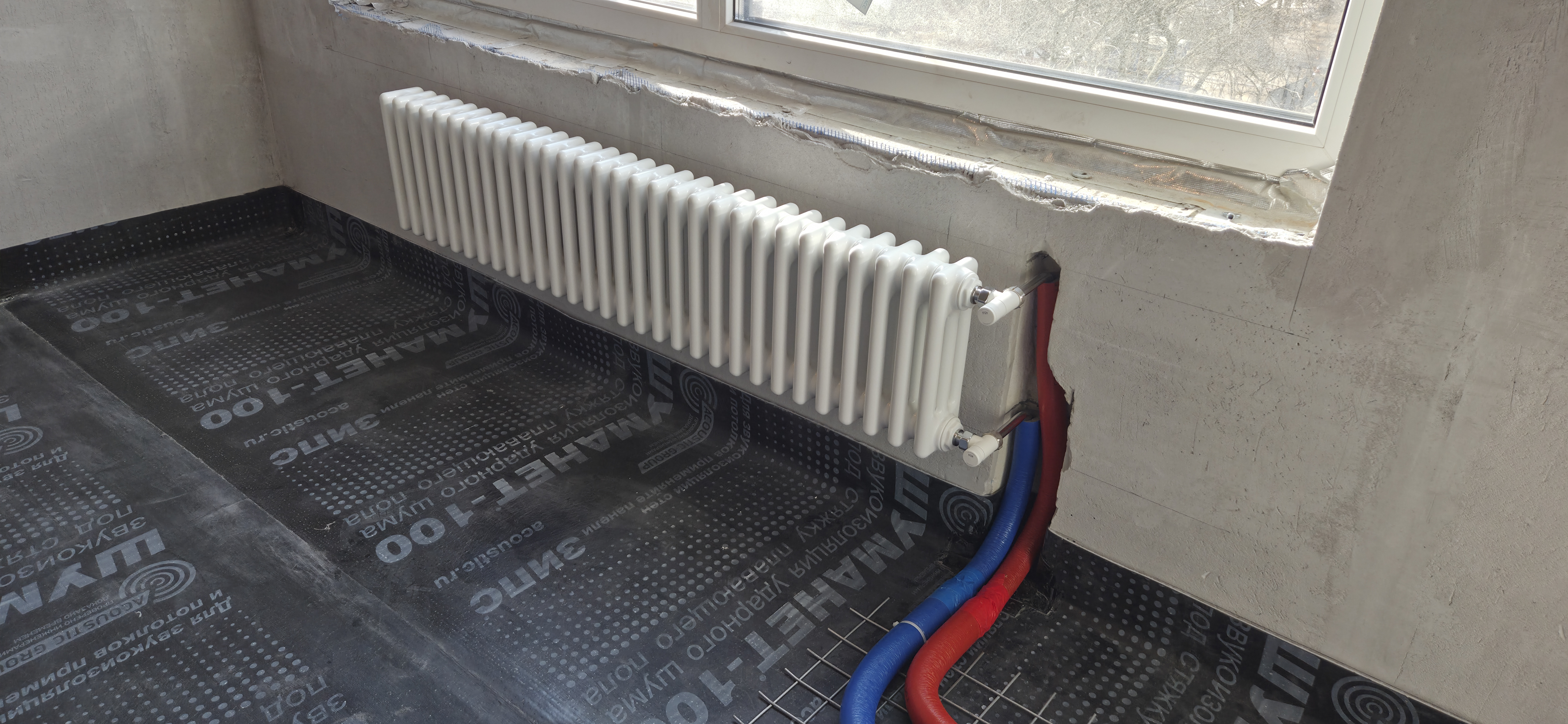

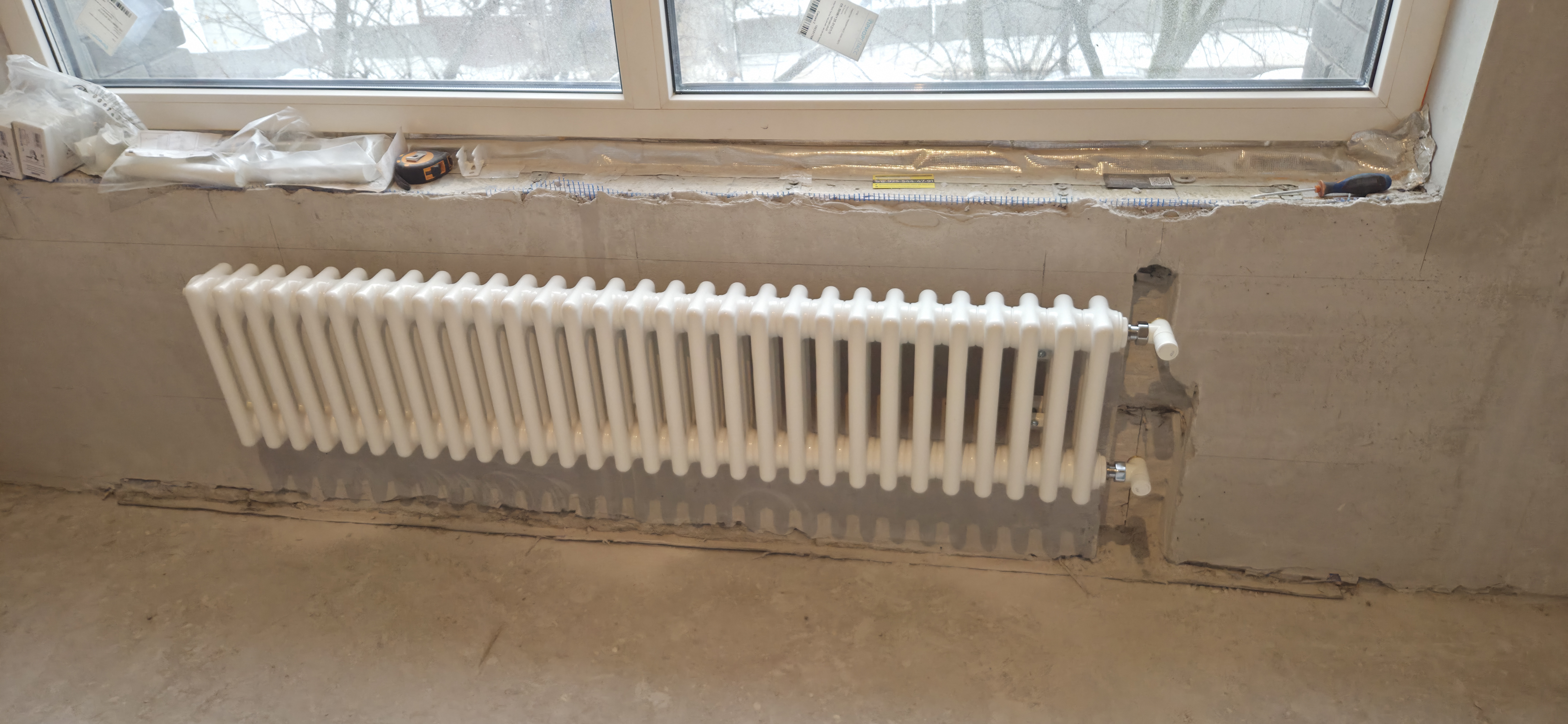

Technik-san, 1000039312вы заводили шумонет внутрь ниши? подскажите, пожалуйста, а как потом штукатурили, если из ниши шумонет выходит наружу?

Sofy написал 27.09.2026 в 01:04
шумонет
Обрезается вровень со стяжкой. Если не предусмотрено иного.
Если вам нужно, чтобы шуманет был внутри "ниш" под трубы, надо делать их до шуманета. В дальнейших работах "ниша" ничем не отличается от других мест: ниже уровня пола - пол, стяжка. Выше - штукатурка. Шуманет только до уровня пола, не нужно поднимать его выше и опускать штукатурку ниже. Ваш вопрос был некорректен. 1000041578 10000423551000042379
