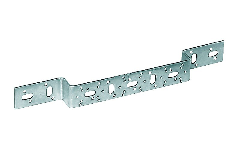

Здравствуйте. Делаю ремонт в ванной комнате. Было решено спрятать полипропиленовые трубы на смеситель для ванны в стену между туалетом и ванной. Когда прикидывал толщину стены, получил порядка 55мм (мерил там, где проходили трубы для полотенцесушителя, и возле вентиляционного окошка) Когда проштробил стену на 30мм под трубы и под водорозетки (типа таких) оказалось, что толщина стенки в этом месте лишь около 37мм. Как теперь закрепить водорозетки на стене? Глубина водорозеток 50мм. Пока придумал такой вариант - проштробить под водорозетками стену на сквозь, вырезать из железа опорную площадку как в аттаче. Потом водорозетки прикрепить болтами к горизонтальной части площадки, а саму площадку к стене со стороны туалета (там ремонт еще не сделан). Пойдет такой вариант? Или может что другое предложите? Спасибо

Аттача нет, но ход мысли верный - делать площадку и пытаться закрепить её к чему-то прочному... Может быть к этой же вашей стенке 37мм, но насквозь через неё.

не прицепилось Я и думаю стальную пластину прикрепить к стене со стороны туалета, а к пластине приболтить водорозетки. Сама пластина в будущем скроется в слое плиточного клея в ходе ремонта в туалете

qwerty123123, что-то форма пластины дюже сложная на мой взгляд! Простой прямоугольник на 4 точки крепления и всё.

qwerty123123, Проще - пластину в форме буквы Н. Бетонконтакт получше с обеих сторон.

Pekkonen написал: Простой прямоугольник на 4 точки крепления и всё
Боюсь потом проблемы будут с укладкой плитки на железо.
BV написал: Проще - пластину в форме буквы Н
не пойдет - снизу подходят 2 вертикальные штробы под трубы

qwerty123123, возьмите водорозетки одинарные, а не сдвоеннную. Ни на что крепить их не надо. Просто розетки сажаете в гипс. Если стены не будете предварительно выравнивать, то розетки закрепите миллиметров на 5 наружу

qwerty123123, выгнуть похожую на стандартную пластину, на требуемую глубину, ход мыслей верный.

Mazayac написал: qwerty123123, выгнуть похожую на стандартную пластину, на требуемую глубину, ход мыслей верный.
Mazayac, Они и на эту пластинку сядут нормально, болтики пятерку только взять.

Hitgher, сядут-то сядут, но высота ступеньки окажется не той. Т.к. рассчитано под другой тип фитингов.

qwerty123123, присоединюсь к варианту гипс
