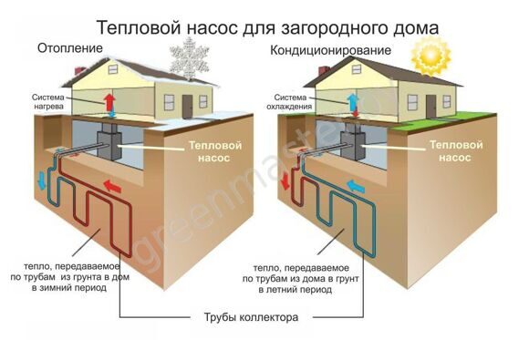

Inch1964 написал: какой ещё "второй" вариант? Уточните, чтобы не было балабольства.
использование низкопотенциального тепла земли посредством тепловых насосов https://greenmaster.by/thumb/dkRw3QBWCAhV1f8vvfcpwg/580r450/1553844/heat_pump.jpg

Тепловой насос другая тема и не стоит здесь смешивать божий дар и яишницу.

ser000, Тема эта не о тепловых насосах, а о солнечных коллекторах. Потому и написал, что давать ссылки на тепловые насосы и переходить на их обсуждение - дурной тон.
