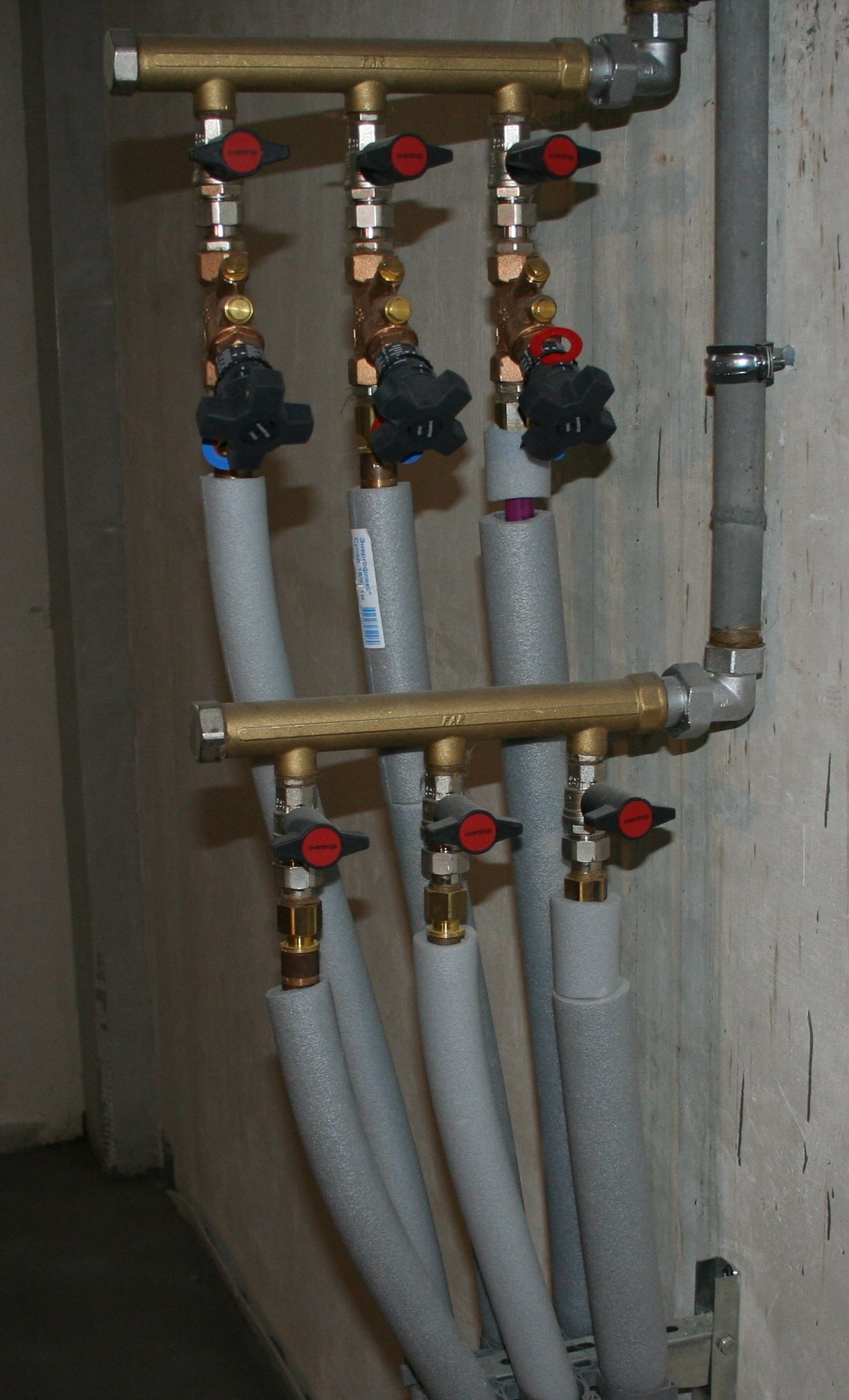

Starnet122, вопрос возникает потому, что есть коллектор. На тройниковой разводке вопроса не возникло бы. Запирание проблемного радиатора было бы возможно только на арматуре радиатора. И тут актуальной становится восстанавливаемая балансировка, которая сбивается в недорогих вентилях при запирании. Для коллектора с запиранием возникает возможность использовать радиаторную арматуру без сохраняемой преднастройки.
Starnet122 написал: А есть коллекторы с нормальными шаровыми кранами
У ФАР есть коллекторы с шагом 100 мм между выводами. Из них можете собрать желаемое. Но получится громоздко
