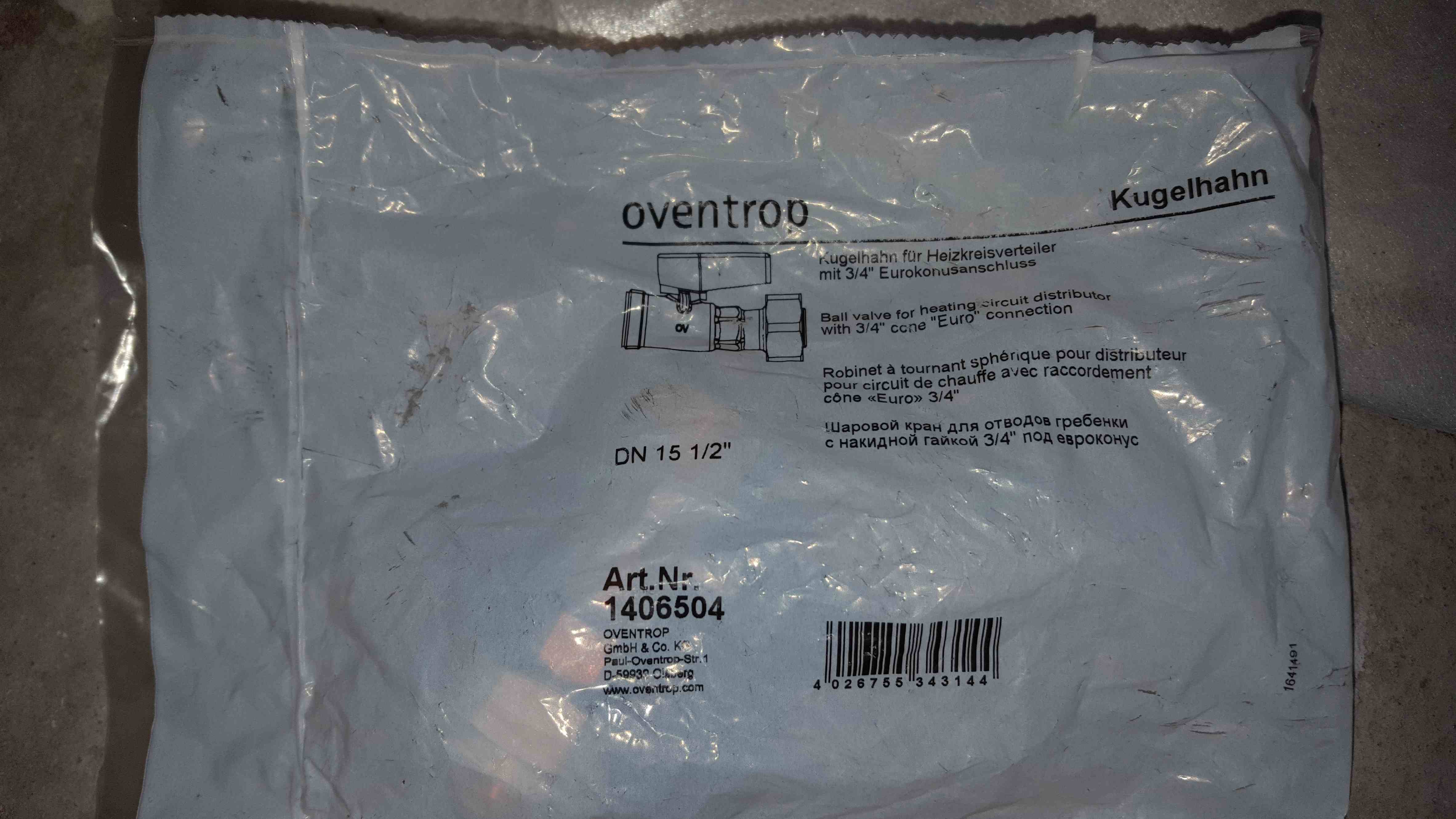

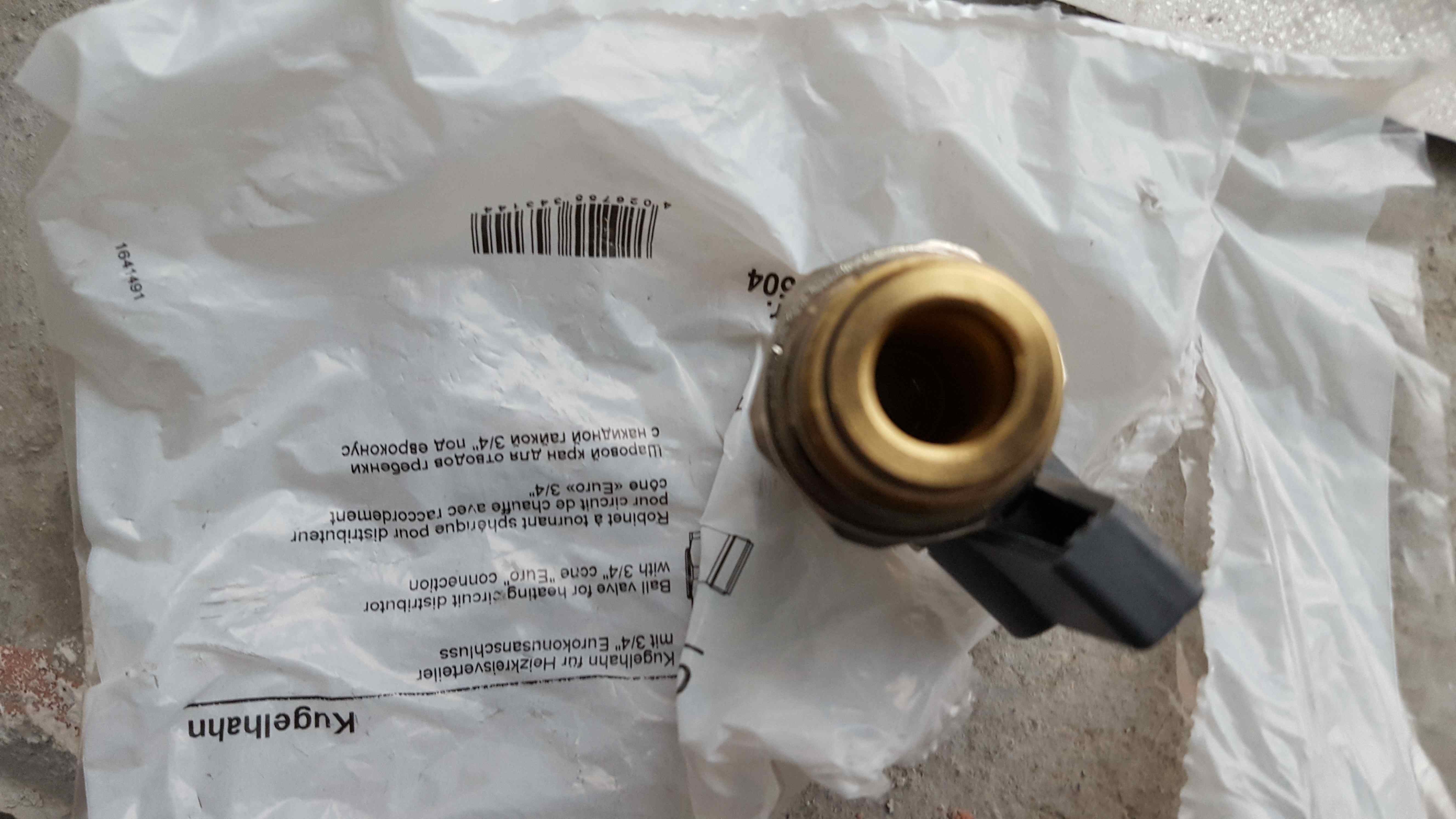

Starnet122 написал:
master.msk написал: если вы про овентроповские краны, проход в них нормальный, лучше, чем в любом вентиле
Что-то не могу их найти. Можете линкануть ?
