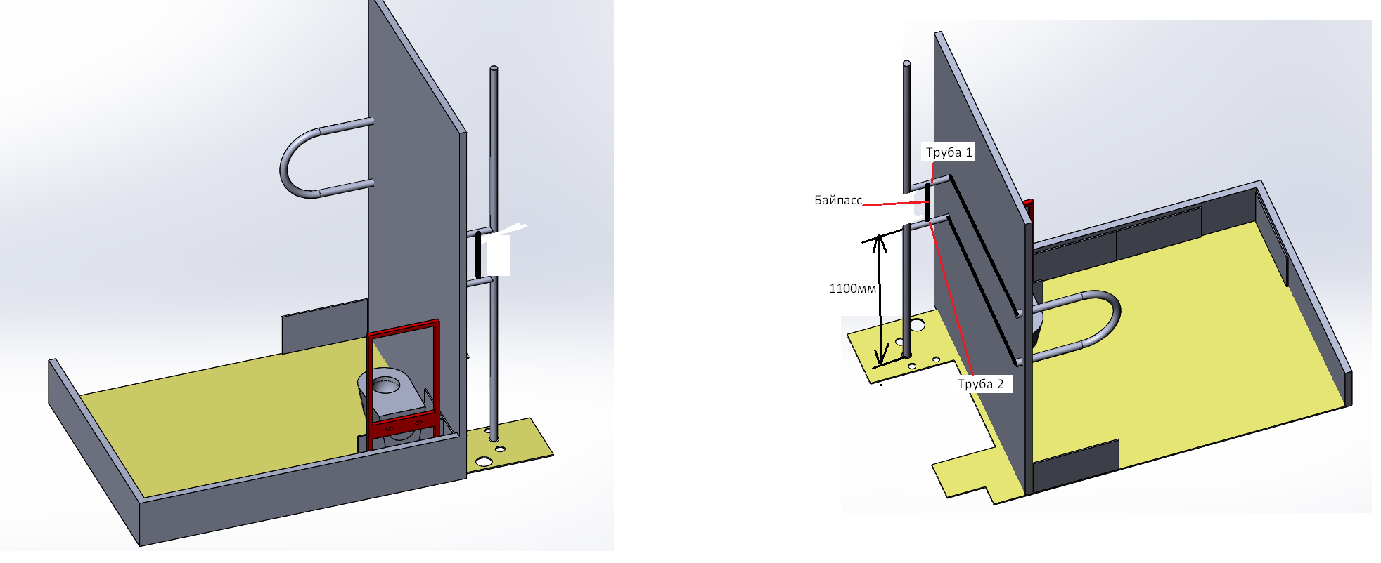

Нарисовалось такое:
Стена на картинке - гипсокартон, еще не возведена.

29.01.2018 в 16:07:06
Или вот так:
или так:

DolinEA, что Вы такое рисуете? Игнорируя написанное в теме. Не будет работать боковое подключение при нижней подаче в стояке. Для 100% рабочего нижнего подключения ПС надо ещё поднять до верхнего отвода.

Mazayac написал: DolinEA, что Вы такое рисуете? Игнорируя написанное в теме. Не будет работать боковое подключение при нижней подаче в стояке. Для 100% рабочего нижнего подключения ПС надо ещё поднять до верхнего отвода.
Mazayac, хорошо. Скажите как правильно сделать? Что, ни одного варианта вообще нет что ли?
От застройщика было сделано вот так:
Только не на той стене и ужасного вида. Неужели нельзя повторить?
Вот как было:

DolinEA, U и M - образные полотенчики запускаются порой в тех схемах, где лесенки работать отказываются.
Давайте по порядку: если подача нижняя (примем это за истину для всех дальнейших умозаключений) - на работоспособность лесенки с боковым/диагональным подключением даже не рассчитывайте.
«Эмка» с боковым подключением возможно запустится, но диаметр труб - точно не менее 25. Если Вы задерёте её выше верхнего отвода - сразу думайте, как будете выпускать воздух из ПС.
Лесенка с нижним подключением 100% запустится, если её низ будет на уровне верхнего отвода стояка. И с 25, и с 20 трубой. Если считаете, что это высоко - возможно запаботает и с опусканием сантиметров на 20 (низ ПС по высоте - посередине двух отводов).

Mazayac, добрался до компа. Поясните фразу "Лесенка с нижним подключением 100% запустится, если её низ будет на уровне верхнего отвода стояка".
У меня сейчас от стояка два отвода на полотенчик - один на высоте 1,5 м от черного пола, второй на 30 см выше. Я правильно понимаю, вашу фразу, что низ моей лесенки должен быть на высоте 1.6 или выше? Я тогда до верхней ступени лесенки только с табуретки доставать буду...
