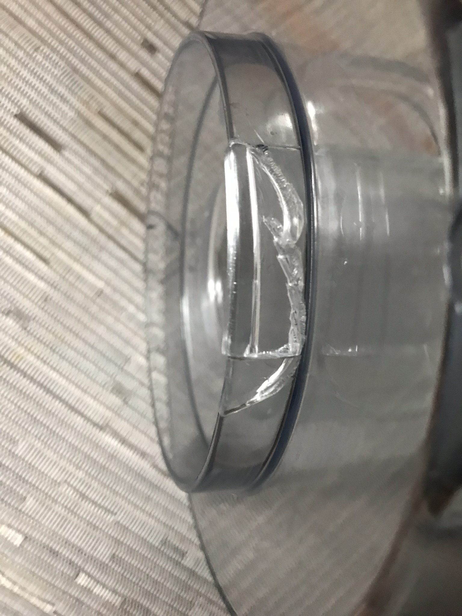

Фуд-процессор к кухонной машине Кенвуд треснул в месте крепления к одевающемуся на привод переходнику. Хочу попытаться его склеить, т к место трещины это позволяет - не будет соприкасаться с продуктами. Но т к процессор выполнен из совершенно нового пластика тритана, нигде не могу найти информацию о том, каким клеем можно с ним работать. Было бы идеально укрепить место склеивания заплаткой из пластиковой сетки, например.
VR
VR
Регистрация: 30.05.2006
Сообщений: 251
31.01.2018 в 14:20:16
ссылка
По-хорошему можно приклеить ленту по кругу. Знать бы только, чем клеить. Думала о суперклее с содой, но непонятно, будет ли держаться. С другой стороны, лента, замкнутая по кругу и жесткая от суперклея, может работать, как обруч на бочке.

Клеи на основе MS-полимеров отлично соединяют почти любые пластики, за исключением фторопласта, полиэтилена и ещё некоторых. Можно на клей наложить бандаж из крепкой капроновой, полиэфирной нити или подобных.

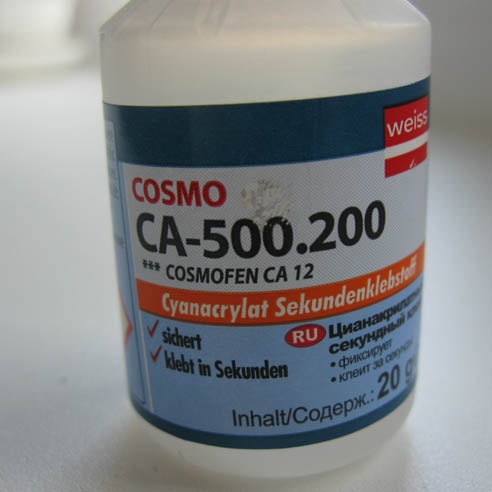

VR, пробовать надо. Как вариант - космофен СА-12
Далее - вплавить-утопить мелкую нерж сеточку как бандаж на место склейки

BV, спасибо. Я так понимаю, что по качеству космофен отличается от других цианоакрилатов? Заказала флакон неподалёку от дома, попробую. Благо недорого, нехочется тратить на клей большую сумму, т к новая чаша стоит 2500, со временем, наверное, все равно купить придётся. Только неуверена, что 1. Клей соединится конкретно с этим пластиком (попробую вначале, капну на него) 2. Что справлюсь с жесткой металической сеткой, учитывая агрессивность клея. Поэтому вопрос. У меня есть сетка, которую используют при штукатурке стен. Что если я буду вырезанную из неё узкую ленту оборачивать, приклеивая постепенно, вокруг детали? Т е создам обруч, как писала выше. Можно даже в два слоя. Если клей всё-таки приклеит ее в самом начале процесса, мне удасться создать нужное натяжение и прочность. И ещё. Применение соды вместе с суперклеем. Это, действительно, что-то даёт? Подумала, что потом можно будет зашкурить поверхность. Может быть сода даст обручу большую прочность и жесткость? И хватит ли мне одного флакона 20 гр? Диаметр круга, который надо обклеить примерно 9 см, ширина 1 см.

VR написал: Первая мысль была холодную сварку использовать.
Это эпоксидка. Не рекомендуют ее к пище. А нельзя позвонить в этот Кенвуд и спросить чем их пластики небьющиеся клеить?
Андрей Сновидов, то место, которое надо клеить, с пищей не соприкасается. Про позвонить, в голову не пришло :). Сейчас позвоню
