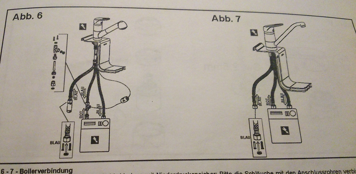

Здравствуйте. Есть проточный электрический водонагреватель Atmor Basic 3500. По инструкции, кран подачи должен стоять на входе. Я не хочу устанавливать отдельный кран на вход нагревателя и хочу приспособить нагреватель к раковине с уже имеющимся стандартным смесителем(т.е. кран гор. воды смесителя подключу к выходу нагревателя, кран на входе нагревателя уберу). Вопрос, как это можно сделать? Я лично вижу идею так: установить на выходе нагревателя что-то вроде дифференциального реле давления или датчика протока. В самом нагревателе убираю штатный микропереключатель встроенного реле давления. А контакты дифф. реле давления или датчика протока завожу на ТЭНы нагревателя. Принцип такой: как только я открываю кран горячей воды, срабатывает реле протока и включает ТЭНы нагревателя. P.S: А нет ли в природе смесителей для раковин, у которых к одному из двух кранов подходит две линии: допустим линия 1 уходит на кран, а с крана выходит линия 2?

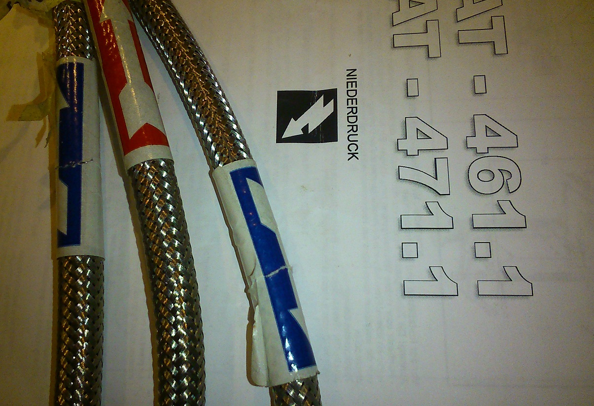

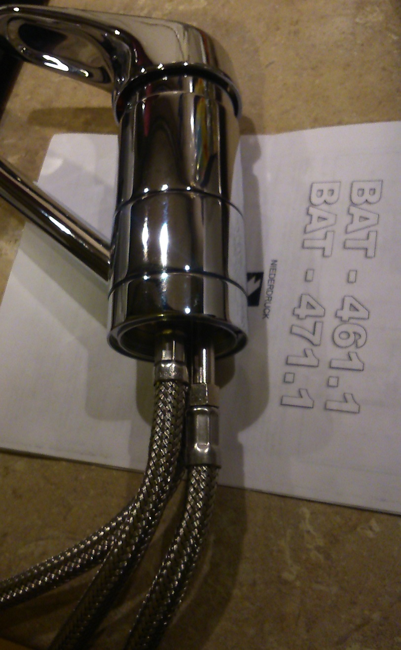

Norman, если бы колба этого нагревателя могла выдержать давление воды, нагреватель был бы дороже. Если речь идёт о кухонной мойке, то существуют специальные смесители для подключения убогих нагревателей. Совершенно случайно, один такой лежит у меня в складе. Могу продать. Внешне это обычный кухонный однорукий. Или поищите подобный смеситель в окрестных магазинах. Признак такого смесителя - три шланга для подключения.

cineman, Что-то заинтересовал меня этот кран. Но в сети не нашел подобных кранов, кроме одного, тоже немецкого. Вся документация-на немецком. Непонятно, что это за блок такой, неужто ли подогреватель. Может ссылку приведете на краны с русскоязычной инструкцией, или на худой конец, с английской. Как правильно называются эти краны? Что-то в продажи их не видел.

Norman, уточните, этот нагреватель будет работать постоянно, или в период отключения горячей воды. Если второе, то смеситель Вам не поможет потому, что не сможет работать с сетевой горячей водой. Этот смеситель для дачи или пляжного общепита, где горячей воды не будет никогда. Мне честно лень искать ссылки на этот смеситель. Его завезли в Россию случайно и практически раздарили. Производитель Franke. Если в Вашем случае существуют другие потребители горячей воды, то забудьте про этот смеситель и этот нагреватель. Купите нормальный проточник.
