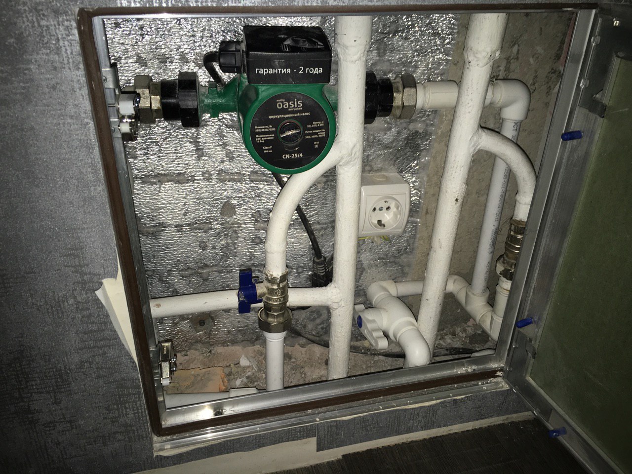

Сначала небольшая предыстория, возможно это имеет какое-то значение. У нас проблемный дом. Сдавался с задержками, застройщик не платил строителям. Сейчас УК от застройщика. Дом 27 этажей, моя квартира на 24. При начале ремонта, главный инженер УК и сантехник настоятельно рекомендовали поставить циркуляционные насосы на отопление, мол нет давления в стояках. Кто-то поставил, кто-то нет. Я, не вникая в суть вопроса, решил перестраховаться и поставил. Поставил на подачу, тк если ставили на обратку он передавливал стояк.

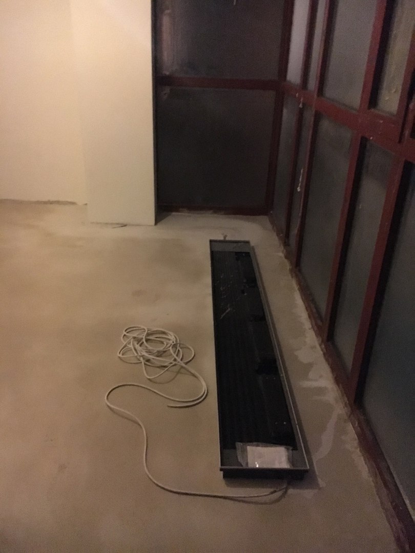

Спустя год узнал что это не совсем законно. Теперь суть проблемы. Сейчас в квартире 2 стояка. Подача горячая, обратка гораздо холоднее. 2 встраиваемых в пол конвектора Техно длиной 220см, один теплый, другой холодный. Трубы полипропилен 20. Количество углов одинаковое. Расстояние от стояка одинаковое +- 30 см. Если включаю насос батарея нагревается, выключаю остывает. Но с включенным насосом я просаживаю стояк выше. Если сливаю воду конвектор тоже нагревается, но потом остывает. Предполагаю что нарушена циркуляция. Сантехник проводил замеры говорит что давление на подачи 3,9 на обратке 4,2. Думал в этом причина, но в соседней квартире такое же давление, но там работают конвектора без насоса. У соседей сверху обычные батареи (не конвектора встраиваемые в пол) тоже работают без насоса.
Хочется понять в чем проблема и что делать? Инженер из УК (тот же что и советовал поставить насос) говорит что тонкая 20 ПП труба тонкая, что много углов, что батареи плохие, насчет давления говорит, что оно в пределах нормы (даже если давление подачи меньше обратки). Я предложил ему, что я переделаю все отопление, если он письменно задокументирует требование, и даст гарантию что это будет работать. Он отказался. Поэтому я грешу все-таки на давление в стояке.
Если переделывать то как сделать чтобы точно работало.

morev60, никаких шансов. Вместо автоматических регуляторов перепада давления или хотя бы балансировочных вентилей на каждом этаже у вас шаровые краны - это смертельно для двухтрубной системы отопления.
Сечение труб - ни при чём, число поворотов - ни при чём. В рамках одной квартиры не исправляется ничем.
Гуглить «убитая двухтрубка».

morev60, неудивительно. Перепад давлений на высоте вашего и соседних этажей уже близок к нулю, работа насоса на любой скорости «опрокидывает» стояки и всё ломается у соседей.

Mazayac, я читал, по-моему даже ваше сообщение на этом форуме про убитую двухтрубку. Мало того, что краны меняли так и меняли стояки, ставили толще. Но сейчас это уже сложной найти кто и как делал. Сейчас вопрос даже не в том кто виноват, а в том что делать. Отдельно обращу внимание что сверху у соседей эта батарея более-менее горячая.

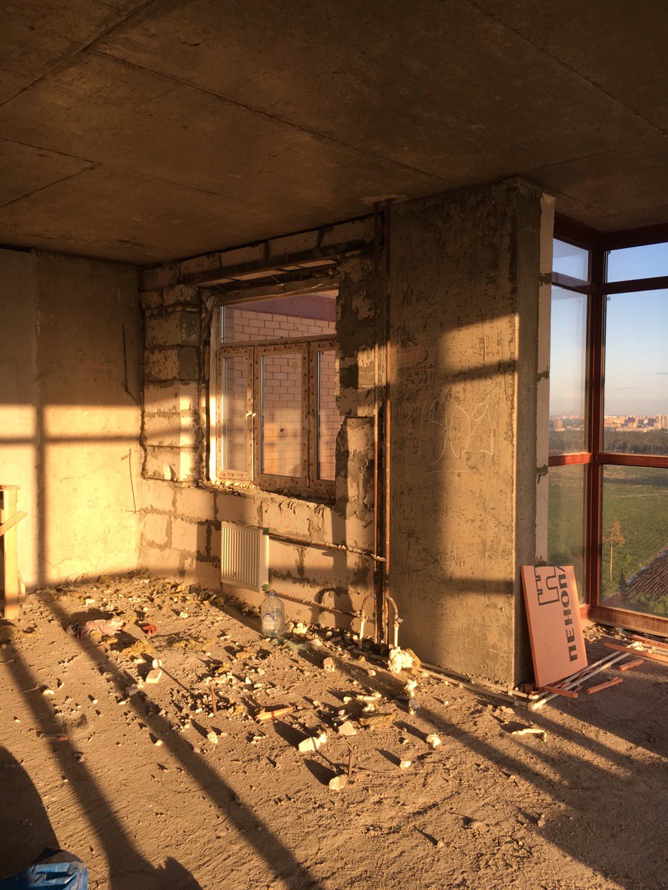

Добавлю, это наверное важно. На котором не работающий конвектор, есть обычная батарея. Она нормально греется.

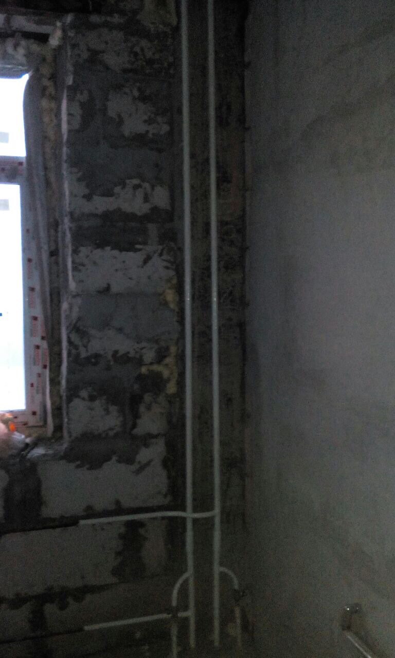

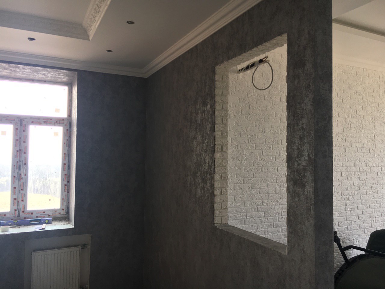

morev60, уже написал выше: всё безнадёжно, в пределах одной квартиры не лечится никак.
Как подключена «обычная батарея»? Максимум информации: расположение, длина труб, фото. Возможно она работает за счёт естественной циркуляции, тогда призрачный шанс есть.

Mazayac, обычная батарея подключена следующим образом.
Расстояние от стояка до батареи уменьшили (было в райсне 120 см стало в районе 50 см. Ей наверное сложно не греть с таким подключением.
