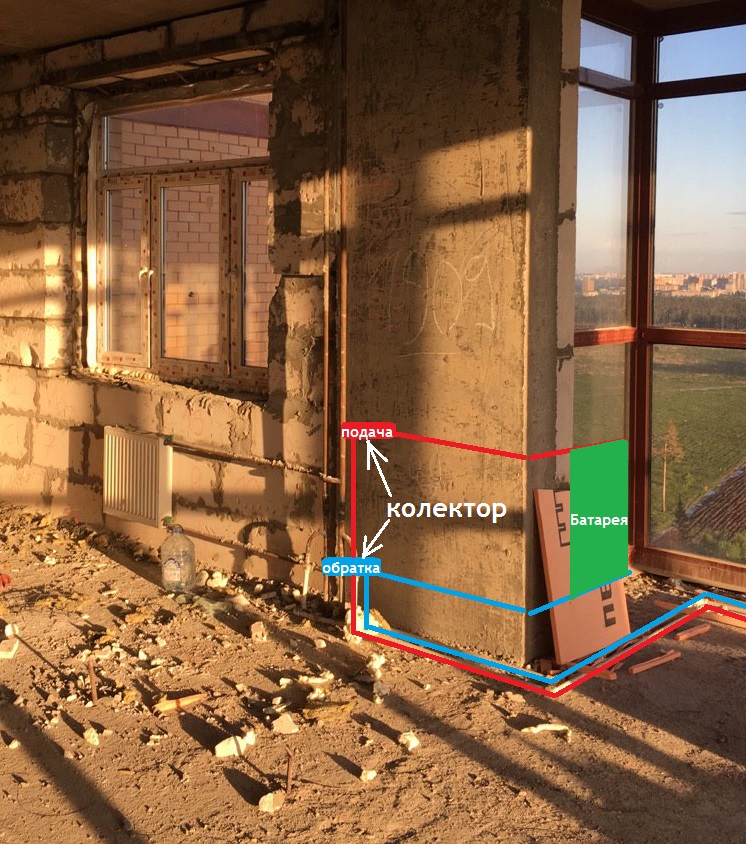

morev60, она не будет греть при «опрокидывании» стояков. А вот если давления подачи и обратки равны или подача чуть превышает обратку - тогда да, радиатор работает за счёт естественной циркуляции в нём. Но у Вас, похоже, нет возможности заменить остальные ОП на такую же схему с горизонтально идущими от стояков трубами.
Сообщений: 138911
05.02.2018 в 13:30:58
morev60 написал: При начале ремонта, главный инженер УК и сантехник настоятельно рекомендовали поставить циркуляционные насосы на отопление, мол нет давления в стояках. Кто-то поставил, кто-то нет. Я, не вникая в суть вопроса, решил перестраховаться и поставил. Поставил на подачу, тк если ставили на обратку он передавливал стояк.
Изначально убитая безмозглыми дебилами двухтрубная система отопления.
morev60 написал: Но с включенным насосом я просаживаю стояк выше.
Еще бы....
morev60 написал: Предполагаю что нарушена циркуляция.
Очевидно.
morev60 написал: Сантехник проводил замеры говорит что давление на подачи 3,9 на обратке 4,2.
Тогда приборы отопления обязаны работать через зад в прямом смысле :) Еще один... супер-марио идиот. Абсолютные цифры давления не столь важны. Важна разница давлений между подачей и обраткой, она может быть менее 0,5 бар на этаже и обычным манометром ее замерить практически НЕВОЗМОЖНО. Для этого нужен ДИФМАНОМЕТР.
morev60 написал: Инженер из УК (тот же что и советовал поставить насос) говорит что тонкая 20 ПП труба тонкая, что много углов, что батареи плохие, насчет давления говорит, что оно в пределах нормы (даже если давление подачи меньше обратки).
Ну что, если систему эксплуатирует дебил, что он может еще сказать...
morev60 написал: Если переделывать то как сделать чтобы точно работало.
Пока не выгоните в шею этого гл. дебила-инженера все попытки будут тщетны. Даже если что-то временно поможет - этот идиот наверняка добьет систему позже...
PS А с такой (стояковой системой) и выполненными УЖЕ ремонтами, даже при смене гл. инж потребуются доработки и регулировки системы В КАЖДОЙ квартире по стояку. Часть Жильцов (у кого греет) просто не пустят в свои квартиры, и им плевать на остальных. С нашим законодательством - реанимировать таким образом убитую систему - это НЕ РЕАЛЬНО. Искренне соболезную. Единственный разумный совет здесь - продавать эту квартиру и покупать в доме с поэтажной разводкой отопления от стояков в общем холле.

Mazayac, ОП это что такое? Я уже смирился с там что мне летом предстоит вскрывать стену и пол и переделывать отопление. Сделать планирую как на схеме. Поставить коллектора на подачу и обратку и трубами рехао без резких углов соединить. Добавить еще одну "обычную батарею" на этот стояк под таким же углом что и работающая батарея. Думаю она запуститься. Но вот с конвектором встраиваемым в пол не могу быть уверенным. Потому как у соседей сверху и снизу на этом месте стоят обычные батареи (подключены снизу) работают нормально.

Отопительный прибор - батарея, конвектор, радиатор. Про переделки - читай выше. В первую очередь надо пришить новую голову главному инженеру :)

Есть конечно способ заставить работать внутрипольные конвекторы без насоса, но это будет небольшим вредительством. Хотя может и не навредит почти. Но работать будет.
