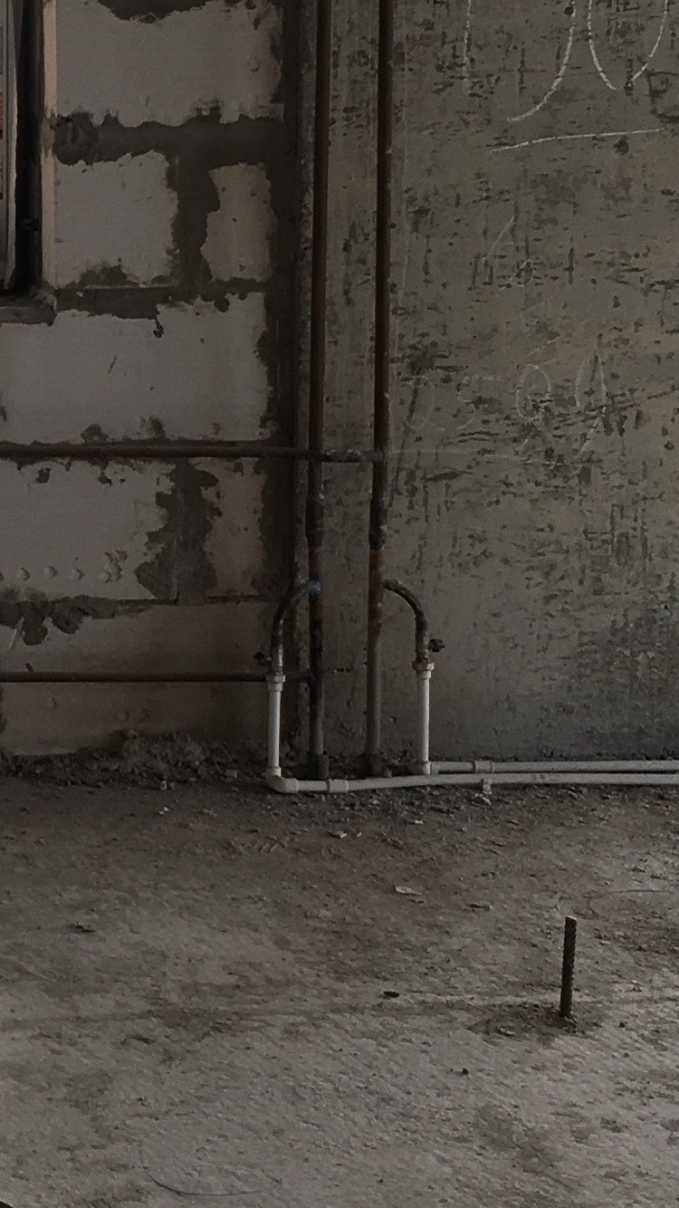

BV, насчет умывальников вы абсолютно правы и мой дом тому подтверждение. Даже по факту знаю стояки где на одном этаже вместо 20 трубы пустили 30, и не один метр, а выше все мерзнут. Но ситуацию я сейчас стал понимать. Единственный вопрос который остался не решенный это у соседки сверху подключение такое (у меня больше углов) Трубы рехао 20 (диаметр труб у меня тоже 20 только пп). Подключение к радиатору снизу. То есть при почти одних данных у нее батарея заводиться, а у меня нет?

morev60, продолжим доступные аналогии: у всех Васей краны открыты на полную, у некоторых дополнительно включены насосы, у кого-то чуть меньше гидравлическое сопротивление радиаторов и труб, у кого-то чуть больше, и все эти комбинации разнесены по этажам. Добавим ещё такой неочевидный факт, как вес столбов воды разной температуры и, соответственно, разной массы, по вертикали между точками подключения ОП. Что имеем в итоге: перепады давления между подачей и обраткой на каждом этаже совершенно хаотичные, теплоноситель по всем возможным кольцевым участкам циркулирует как попало, например, из подачи этажа выше закольцовывается на обратке этажа ниже, а Ваш этаж - точка нулевой разницы давлений «подача-обратка».

morev60 написал: это у соседки сверху подключение такое
То, что на фото = > ждите потопа :) Полипропиленовые американки. А вот разбираться в количестве углов и количестве насосов - абсолютно неинтересно. Потому, что я знаю КАК ЭТО РАБОТАЕТ, и ПОЧЕМУ ТОЛКОМ РАБОТАТЬ НЕ БУДЕТ.
