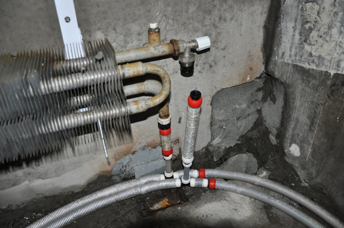

Kzot написал: Трубы утверждают, что Упонор.
да
Kzot написал: и можно ли заливать в стяжку соединения труб.
да, защитив их от стяжки
Kzot написал: , надо ли это все переделывать на коллекторную схему
по желанию - тогда внутри стяжки не будет соединений

Kzot написал: В новостройке разведено отполение, последовательной схемой от застройщика. Трубы утверждают, что Упонор. Вопрос , надо ли это все переделывать на коллекторную схему, и можно ли заливать в стяжку соединения труб.
Трубы Uponor от застройщика мне пришлось поменять. Потому как у владельца квартиры из-за них случился потоп https://goo.gl/photos/muQpA4QMQDiE2ecs7

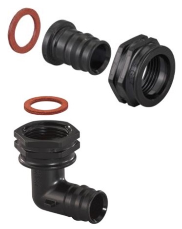

Technik-san, а эту систему не просто заморозили в выключенном состоянии?

Mazayac - нет, система была рабочая, но фитинги PPSU неудачной конструкции. Разборные, а не монолитные. Вот они и разобрались ...на части

А у меня не понятно какие фитинги ? Надо смотреть маркировку ?

Technik-san написал: Трубы Uponor от застройщика мне пришлось поменять. Потому как у владельца квартиры из-за них случился потоп
Не из-за труб случился потом, а из-за этих дибильных, по другому не назвать, фитингов. Такие с пластиковыми резьбами в квартирах ставят, диву даёшься !!!
Kzot написал: А у меня не понятно какие фитинги ? Надо смотреть маркировку ?
У вас таких нет, как вижу на подключение радиатора. Резьбовые черные пластиковые фитинги слабое место. Остальное: труба, соединение тройник (которые прячутся в стяжку) надежны.

Technik-san написал: но фитинги PPSU неудачной конструкции. Разборные, а не монолитные.
Пластик склонен к самоотворачиванию при изменениях температуры. С этими игрушками - все понятно.

Разборная конструкция у сорванного соединения неудачной конструкции - заводской валик привалочной плоскости на штуцере сточенный с двух сторон, как бы под ключ и в определённом положении с него слетает гайка.
