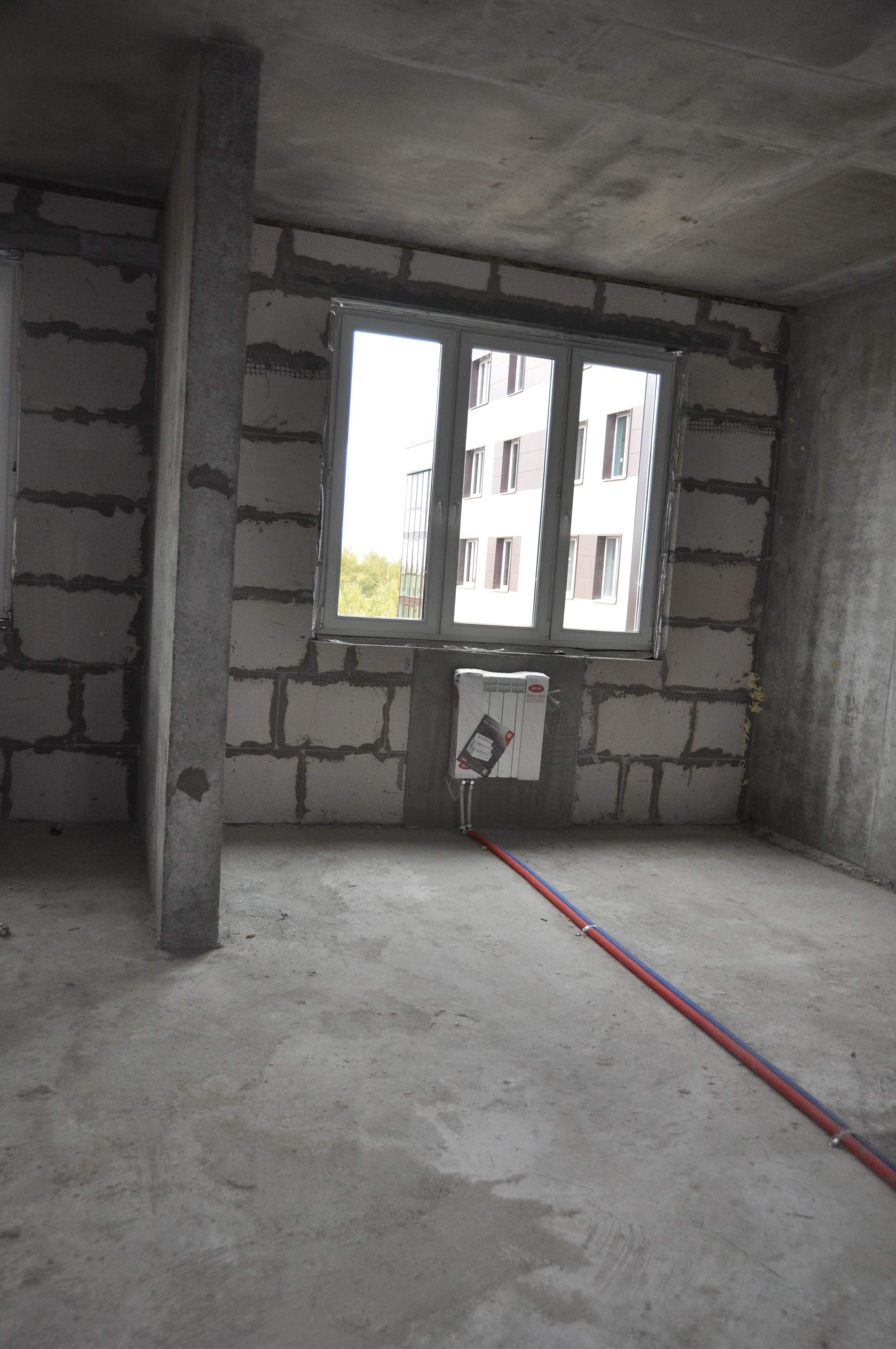

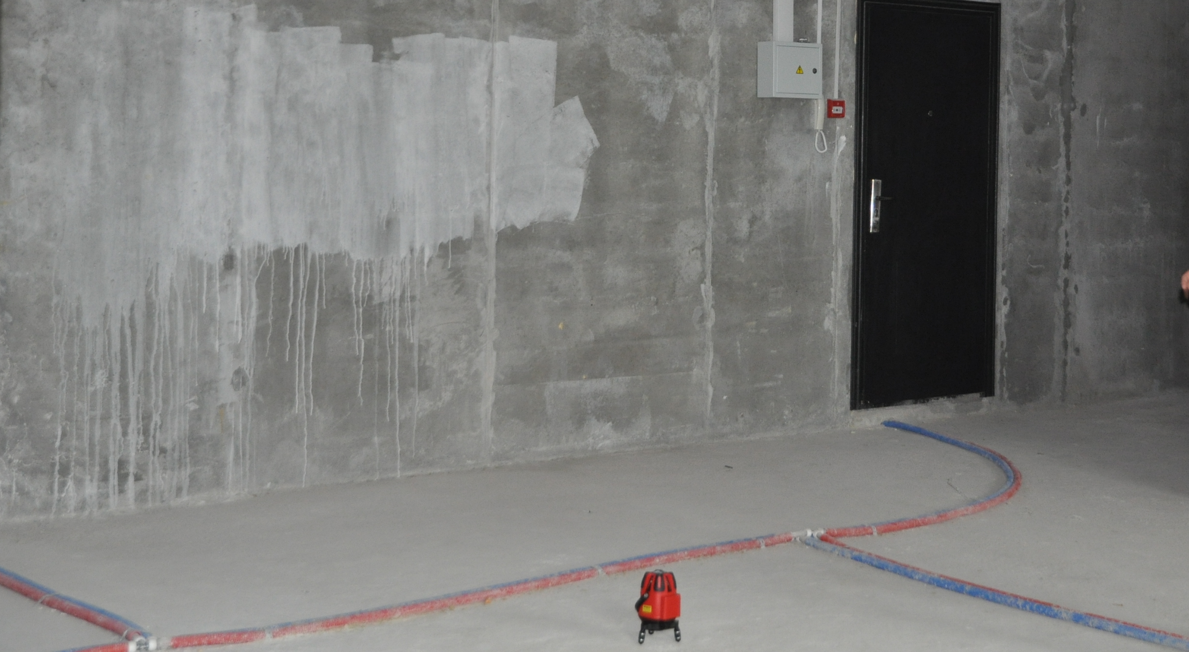

день добрый Вопрос такой В новостройке разведено отполение, последовательной схемой от застройщика. Трубы утверждают, что Упонор. В квартире тепло - батареи горячие. Вопрос , надо ли это все переделывать на коллекторную схему, и можно ли заливать в стяжку соединения труб.

Kzot, Если тепло и горячие не переделывать. Соединения и счалки замотаете армированным скотчем, чтобы раствор не попадал.

Kzot, посмотреть ролик вот в этой теме, затем почитать все комментарии специалистов далее. После этого решить для себя, какая степень риска при эксплуатации такого «монтажа».

Mazayac, Не видя как сделано там, можно долго гадать на кофейной гуще. Проще оттянуть гофру и глянуть соединения. А то на 200 тыр. Материал с работой можно себя развести. Прадо, что пик ставит, менять обнозначно.

Застройщик не массовый, у них один единственный дом жилой, остальное это склады класса А, сделано все достаточно ровно и аккуратно Но в целом если это Упонор, и допустим обжато нормально то соединения можно монолитить ?

Hitgher написал: Проще оттянуть гофру и глянуть соединения
Она и так оттянута на тройниках.
Hitgher написал: Не видя как сделано там
Труба надежная, глянуть на кольца, до конца доходят на тройниках до ограничительных бортиков.
Kzot написал: если это Упонор, и допустим обжато нормально то соединения можно монолитить ?
Конечно, система хорошая. Где труба оголена, наденьте на нее защитную изоляцию. Тройники также прикройте.

молоток, нужно чтобы покалеченная безграмотным расширением труба гарантированно простояла десятки лет. Никто эту гарантию не даст, не контролируя монтажников.

Mazayac написал: покалеченная безграмотным расширением труба
Не думаю что как то ее можно покалечить, расширить до груши ? Так у ней эффект памяти. Кольцо также помогает принять первоначальное состояние, плюс при нагреве она имеет свойство сжиматься. Расширил, вставил...для негров

Производители прямо запрещают расширять трубу, не поворачивая инструмент минимум на 15 градусов между подходами. Наверное им, производителям трубы, виднее, как её можно покалечить, не так ли?
